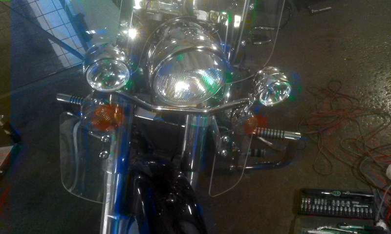

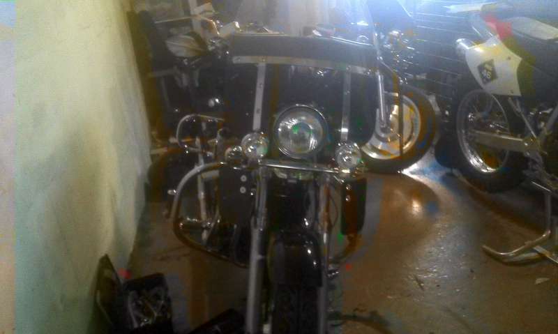

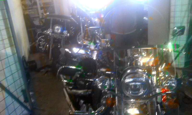

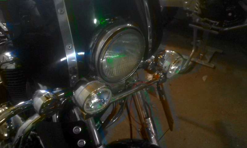

вот поставили польские люстры... светят пипец как - лампочки по 55 ватт... когда горит люстра ксенон не тянет...))) фото правда не очень... [attachment=4343]PIC442.jpg[/attachment] [attachment=4344]PIC443.jpg[/attachment] [attachment=4345]PIC444.jpg[/attachment] [attachment=4346]PIC445.jpg[/attachment]

#164
Что значит ксенон не тянет? :( Он не может "не тянуть"...а вот выключиться из-за просадки большой- как два пальца. Поцепил как было нарисовано, задержка работает??
#165
ну да... когда горит люстра включаешь ксенон и он тарахтит и еле светит... задержка работает - проверили только один раз... интересно получилось... глушишь мот а фара не сразу отключается... давление падает и тогда она отрубается...
#166
Колпачёк сняли? Тарахтеть она только от этого может.....или от пробоя где-нить ещё....но маловероятно....но может не ксенон, а релюшка тарахтит? Этот блок работает аж от 9 вольт. Гореть "еле еле"...или "вполнакала" он не может- он либо горит, либо не горит вовсе.КРОМЕ! Режима розжига...(коло 1 минуты) ...С давлением тож непонятно...у меня рубится сразу...Может не туда ткнули управление силового реле???...По схеме вырубиться должно сразу после выключения зажигания. ........ .....нафик нафик..... никаких тархтелок и задержек выключения не должно быть....ИМПОСИБЛ . А куда люстру подключили?

реально, силовой кабель куда воткнули?
#168
На плюс аккумулятора через предохранитель.

Валико сумбурно освещает события :P описывая сразу два мота. У Круиза действительно не стабильно зажигается ксенон, потом под конец вроде разошелся.
У Мохеве все подключено согласно прилагаемым рекомендациям, а задержка при выключении, так заводили то без ключа и глушили клавишей "стоп". вот, как то так.
#170
Понял. Сань, надо б круизу переподключить...... Я шнурок передам(провод питания со спецзразъёмом... входящий в блок ксенона) и ещё одну релюху с предом. Надо чтоб питание от аккума бралось- тогда качелей "зажглось не зажглось" не будет. Соеденишь это всё?..... я ж блин месторасположение блока и соответственно длину проводов не знаю ....надо б по месту делать чтоб "культурно" было.

Саш я понял что из моей люстры лампы по 55 ватт надо вынимать... раз ставил люстру с бутафорскими целями - значит надо ставить бутафорские диодные лампы... но вот тут опять вопрос - они все различаются по количеству диодов и по "люменам" от 60 до 250 люмен... наскоко максимально мощные можно ставить чтобы не было негативных последствий...
#176
Прежде чем вынимать надо убедиться, что их необходимо вынимать. Заводишь мот, прогреваешь...ну чтоб не на подсосе, а уже в рабочем режиме , соответственно фара горит(ксенон светит). Измеряем напряжение.....и не снимая тестер включаем люстру и смотрим что за цифры...на протяжении пары минут. Если цифра больше чем 12.8 (или если 12.8 эту пару минут неизменна), то всё нормуль. 12.7-12.8 Вольт( ...хотя общепринято где-то 13-13.2)- показывают границу максимального заряда аккума, если тестер показывает 12.8- значит "зарядка нулевая", ну а напряжение к примеру 12.5 то уже идёт разряд аккума.
