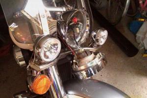

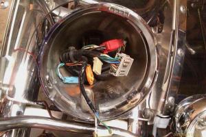

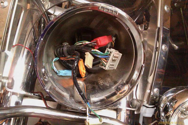

А то у меня тоже проблемка на счет этого. Я поставил на самодельную (под Оригинал) стойку, или как там ее назвать, две фары. Они имеют по два проводка выход (черный и белый). От каждого я кинул двойной проводок к фаре. А дальше- штопор. Правда сегодня купил выключатель.... Так вот, у меня в фаре есть незадействованная трьохконтактная колодка- так это предусмотренное место для ЛЮСТРЫ? Попробую прикрепить фото сейчас...
Так может подскажешь и сфотаешь, по возможности, как ты там подключился? ...и это к этой же колодке подключается выносное "управление"? Если можешь, подскажи как там с цветами проводочков разобраться..., а то в этой колодке есть зеленый, синий и оранжевый.??????

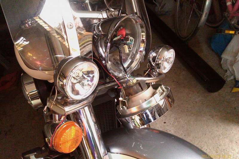

а как на счет той колодки в фаре? Это та, что в центре незадействованная. на второй фотке- мое детище!
