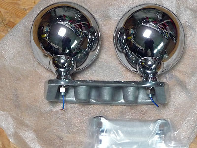

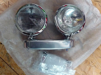

Аааааа... я с ума схожу... что это... куда это... :ohmy: [attachment=10227]KGrHqRrQE88hJMt8iBPfFZ3u9160_1.jpg[/attachment] [attachment=10228]KGrHqRjYE9HvEnCRfBPfFZ7n-dQ60_1.jpg[/attachment] http://www.ebay.com/...=item2c646787c3

вместо головного света имхо

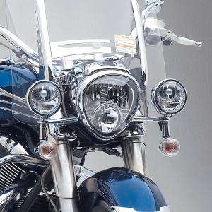

Фонарики, Валер, от Ямахи, кстати... [attachment=12256]5eSZzinSP4fk89QP-hh6w2a-Y5t9MDxshTrmDSSWGoU1.jpg[/attachment] Верхние секторы - ближний свет, а нижние какие-нибудь мигающие диодные сделаю для пробок.

А какой у них диаметр внешний?
#205
Если ты про мои фонари, то диаметр 125мм.

Благодарю! Ищу просто доп свет иленно ближний, вот и стало интересно!
#208
Я тоже искал именно ближний, вот эти только нашел. Несколько нелепо выглядят, зато по функционалу то, что мне нужно :)
