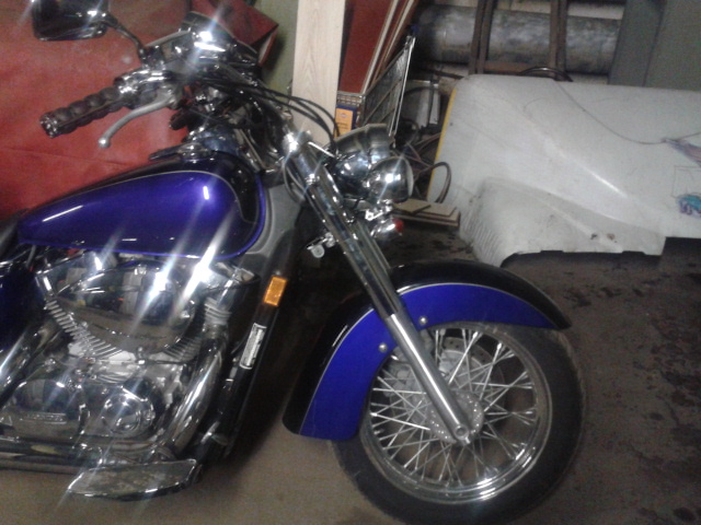

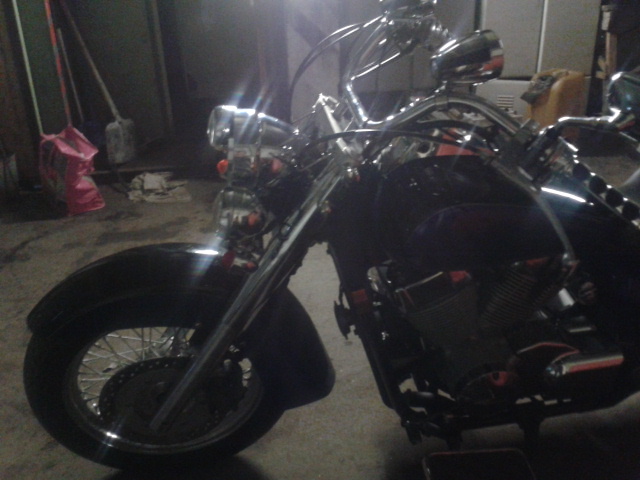

ты знаешь - на люстре рассеивателя нет... но лупит здорово... [attachment=4358]2263573480.jpg[/attachment]

окуда ж я знаю?...оптика разной бывает.... А какие там лампы?
#183
по моему h3... 55 ватт.. на фото видно...

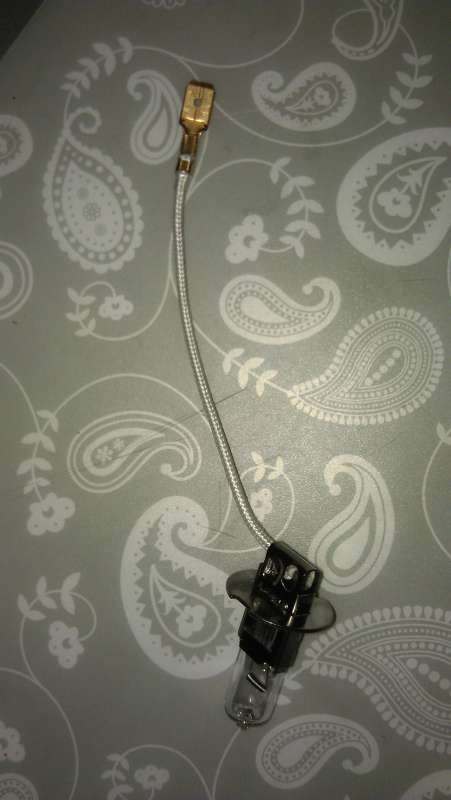

Саш вот такая лампочка в ней... надо подобрать диодный анналог... [attachment=4437]IMAG0089.jpg[/attachment]

что из этого оптимально подойдет??? ибо ту что Гена выложил - боюсь по длине не влезет... родная от цоколя до кончика 3 см... а Генина 4.5 см... http://www.diodmag.r...o-lamps/h3.html
#193
Да на самом деле тут уж не до фокусировки, скорее как я понимаю для красоты. Порылся на ябэе, посмотрел что предлогают.... В общем по убыванию напишу....в плане яркости. 1)- собсно эта та что я раньше нашёл...5Ваттный диод Cree с линзой даёт самый сильный свет...да и самый направленный из диодных ламп H3. http://www.ebay.com/...e1f78b6&vxp=mtr 2)http://www.ebay.com/...#ht_2437wt_1181 И хоть мощнее первой, но втором месте из-за ненаправленности света. Судя по кристаллам и радиатору должна светить хорошо. 3)http://www.ebay.com/...#ht_5586wt_1181 5 ватт ...Диоды хорошие,трушные. И главное наверно габариты наиболее совпадающие с лампой. 4) Такая как у Гены. Ну к примеру вот она же , но с меньшим числом диодов: http://www.ebay.com/...#ht_4292wt_1181 Бывают и большим.... Ну и по цене вовсе неплохо, да и диоды приличные. В каждом из них (1 диод-это жёлтый кружок в беленьком квадрате)...дык вот в каждом из них 3 кристалла. Поэтому диоды с маркировкой SMD5050 одни из самых ярких. Их в самых ярких светодиодных лентах исползуют. ЗЫ...Тока когда всё пересмотрел снова я понял, что они сами выстроились по убывающей цене :)....Но чесслово я её в расчёт не брал.

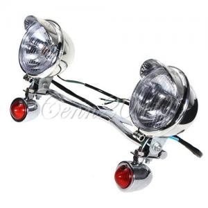

Кто подскажет- что за люстра, почему так дёшево? http://www.ebay.com/...ssories&vxp=mtr
#196
ANDREI29 (ANDREI)
ANDREI29 (ANDREI)
  • 138 сообщений
Потому что Hong Kong и качество неахти какое.

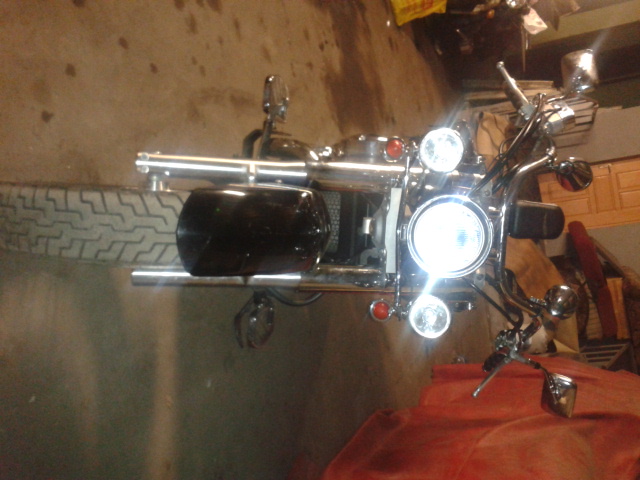

Заказал себе люстру китайскую, на картинке выглядела красиво , забрал посылку , люстра выглядкла красивая хромированная поворотники тоже качественные железные , а вот сами противотуманки только в помойку - голимый пластик в которых стояли обычные лампы накала 10W.В общем противотуманки выбросил в помойку и поехал на южку покупать противотуманки ,нашел очень быстро небольшие железные противотуманки симпатичные на мой взгляд, с лампочками по 55W H3, лампочки эти сразу убрал и поставил тоже H3 только 35W , все это дело подключил через реле + Блок переключателей - Kuryakyn.Скидываю фото: Все вышло довольно бюджетно сама люстра где то в 2 тыс вышла, за противотуманки 600 деревянных отдал. Единственное в некоторых местах где сварка на люстре- мне кажеться со временем может появиться ржавчина все же китай. Фото оригинала: [attachment=9421]0_a8ee1_aa478673_L.jpg[/attachment]

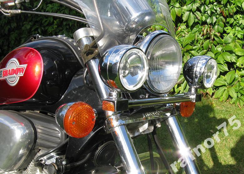

Доброго времени суток.Господа , подскажите любителю. Что за люстра с такими фарами ? Уж очень нра ! :whistle:
#200
Это польская с аллегро... Стоит недорого - но и светит неочень... Рассеивателя нет - соответственно бьет пучком в одну точку... После падения купил на-замену лампы с рассеивателем... Тоже на аллегро...тоже не дорогие...
