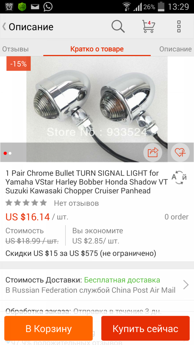

У меня такие сейчас стоят, только с оранжевыми стеклами. Но порываюсь поставить сток обратно, от них толку больше, информативнее что ли. Они у меня очень близко к вилке стоят.
Хотя, если ты их в люстру ставить собрался, то думаю нормально будет.
