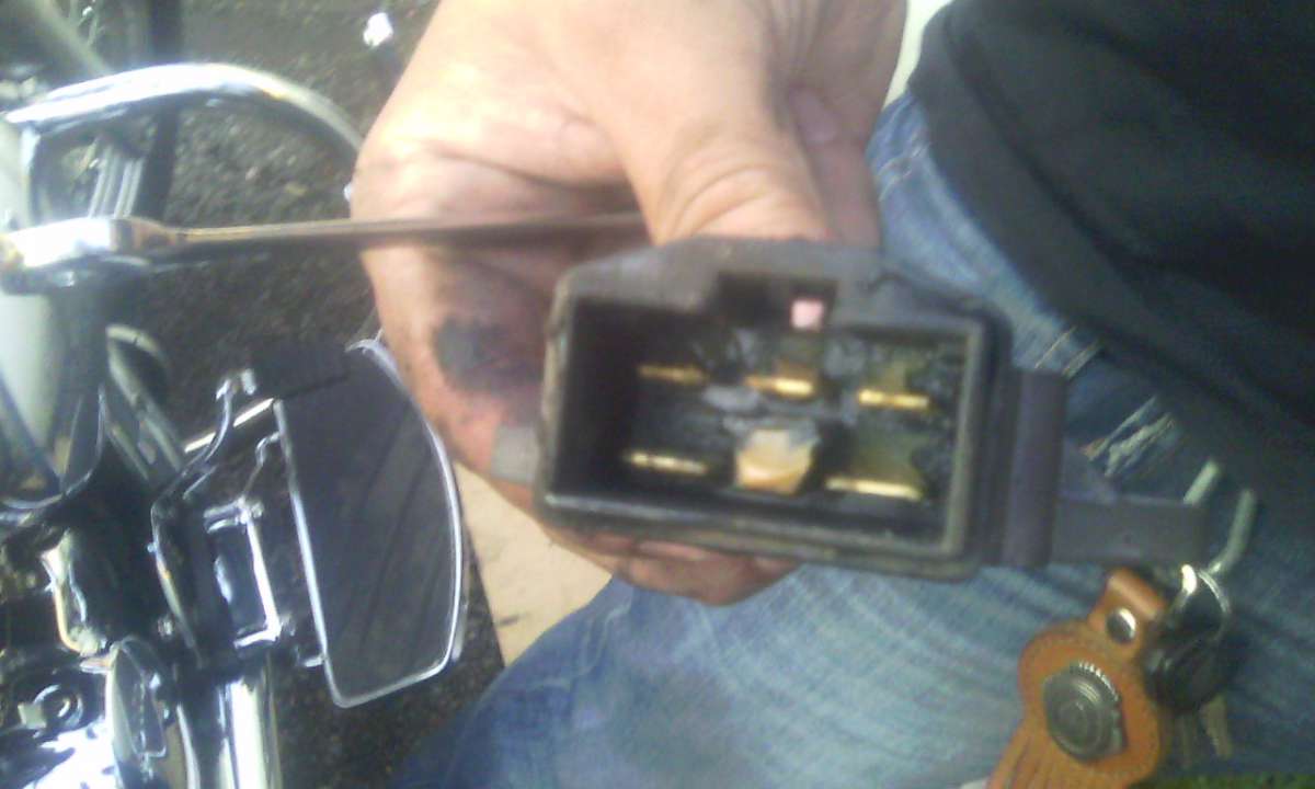

Вот пришла и моя очередь столкнуться с ввнезапно высаженным АКБ. Сегодня потанцую с бубном и тестером вокруг мота) А пока вопрос - а это так и должно быть, что у меня внутри разъема РР оказалась какая-то смазка? [attachment=15176]IMG.jpg[/attachment]

Смазку (типа Литол и т.п.) обычно используют, чтобы клеммы меньше окислялись. У меня на мотоцикле в разъеме РР - смазки нет.

Смазка от окисления контактов... Не подскажет никто, каким должно быть напряжения на обмотках 400сс на холостых? Появился какой-то шум со стороны гены и упало напряжение на аккуме=\

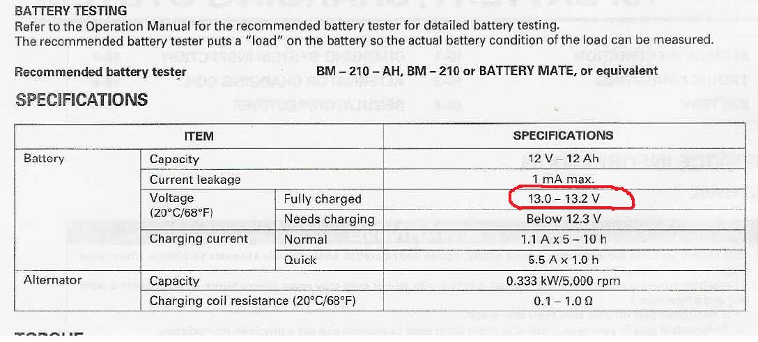

#275
Купил новую батарею... выдает после заливки, зарядки 17,3 О_о Это как нормально? На заведенном 18,4... по разности я так понимаю заряд дает правильный, тока чет с самой батареи ток не великоват?

Может с тестером чё?
#277
Это из мануала для моего мотоцикла. Может, действительно, что то с тестером.
#278
Тём, а тестер какой? Если цифровой - замени батарейку, они завышают показания когда батарея дохнет.
