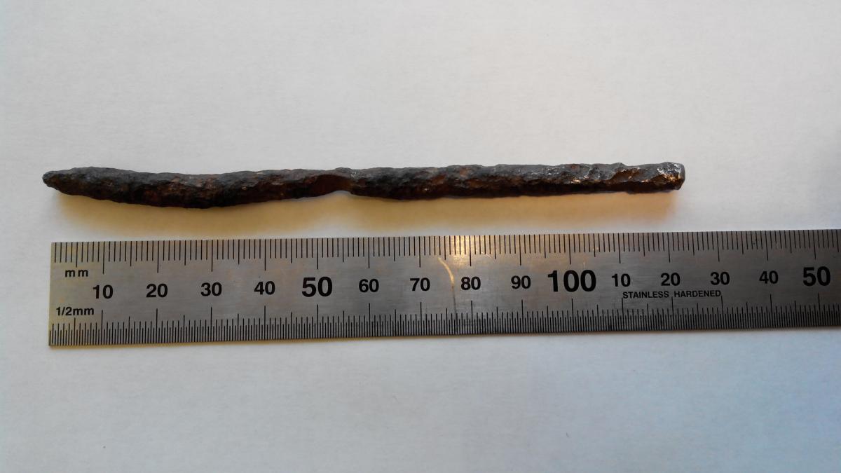

Везёт мне нынче на неприятности. Испытание на прочность, наверное...  :)
Недавно доэндурился - номер потерял, колесо проколол. Заделал. Прошло три дня - опять прокол! В десяти сантиметрах от старого! Потянул за кончик и вытащил вот такую дрыну:
Чуть в обморок не упал от удивления...
Залепил.
Оба раза пользовался набором для ремонта - тем, в котором клей, жгутики, круглый рашпиль и хрень для проталкивания жгутика.
