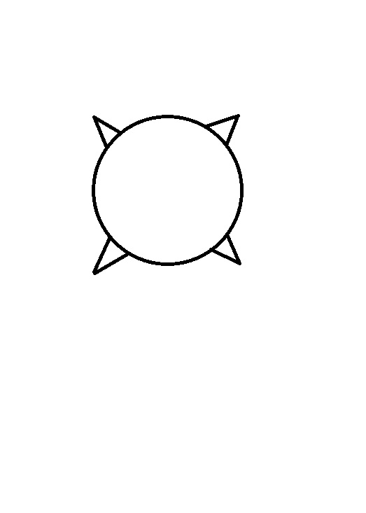

Вскрытие показало прокол камеры на боковой части. "Ну, - думаю, - кто-то, похоже, на меня обиделся, колесо прокололи (сбоку же!)... Или кто-то от безделья маялся..." А потом, приглядевшись, в месте прокола заметил на резине лёгкий отпечаток примерно такого плана (примерно сантиметр в диаметре):

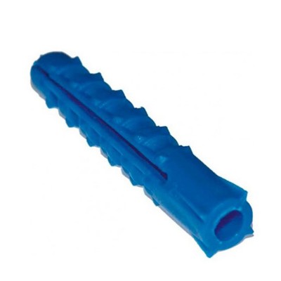

Немножко почесал репу, ничего не понял. Поставил заплатку. Начал крутить обод на предмет целостности ободной ленты, и вдруг изнутри покрышки выпадает маленькая синенькая пластмассовая фигулина, а торец у неё - точь-в-точь как на рисунке! Не сразу дошло, что же оно мне напоминает. А напомнило оно мне, если откусить верхнюю часть от вот этой штуки:
В общем, позапрошлой зимой мой товарищ у себя в гараже (где и мой мот квартирует) вешал полки. Одно из отверстий оказалось недостаточно глубоким, и он не стал досверливать, а просто откусил торчащую часть дюбеля. Мой мот тогда был на зимней резине, а летняя стояла рядом. И надо же было так ловко залететь этой пластмаске прямо в покрышку! А потом, к лету, я ловко эту покрышку смонтировал на колесо, не заметив "партизана", и, мало того, два лета на этом колесе отъездил! Пока эта маленькая дрянь не протёрла покрышку...  :)
