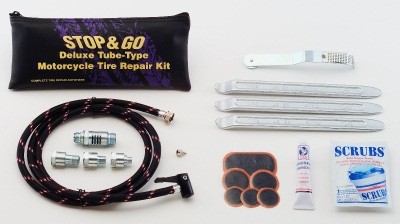

Решил всёже приобрести себе набор анстрУментУ для разбортировки и ремонта покрышки и камер. Нашёл один наборчеГ, где помимо монтажек, клея, заплат и т.п. есть ещё один маленький, но очень примечательный эксклюзивный МЕГАдевайс-Воздушный насос для накачки колёс. На мой взгляд идея его работы просто сногсшибательна. Это своего рода клапан, который вкручивается ВМЕСТО СВЕЧКИ и за счёт компрессии (перепадов давления в горшке) его перепускной клапан и накачивает колесо. Качает он в колесо есессьно наружный воздух (не выхлопные газы) По габаритам -как головка для выкручивания свечек + шланг чтоб до колеса достало. ...В общем как придёт попробую его в действии и отпишу. [attachment=8129]1015__51699.1299605998.1280.1280.jpg[/attachment]
