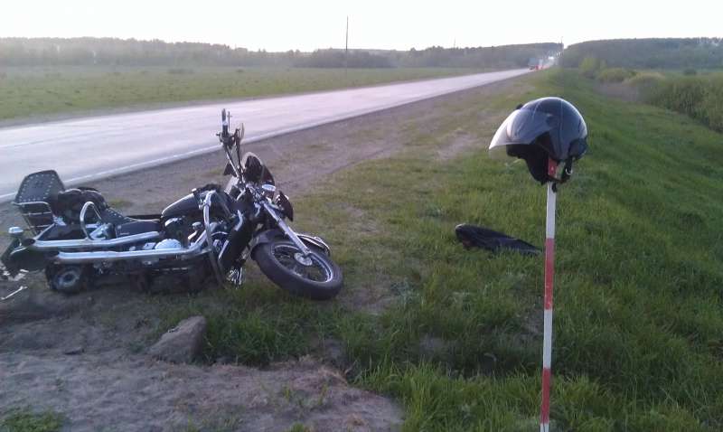

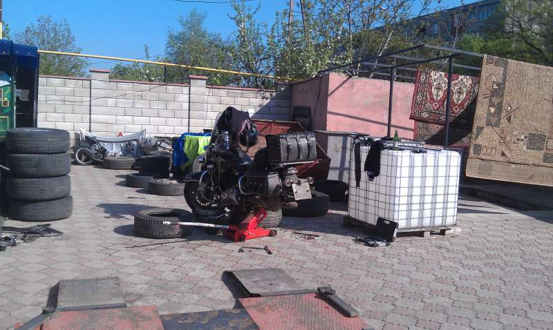

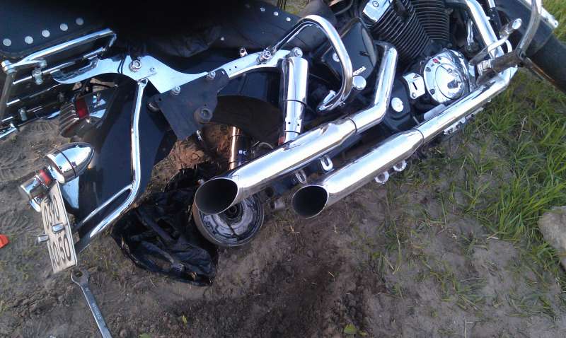

аааааа... да будьте мужЫками... ;) маленький прокол - подкачал и до шиномонтажки - АККУРАТНО... [attachment=13760]IMAG0517_2014-05-06.jpg[/attachment] большой прокол - мот на бок, под колесом вырыл ямку - колесо снял и в шиномонтажку... [attachment=13761]IMAG0688_2014-05-06.jpg[/attachment] [attachment=13762]IMAG0690_2014-05-06.jpg[/attachment] переднее колесо - только - ТРУ - только - САМ... бортируешь - клеишь и вперед... ;)

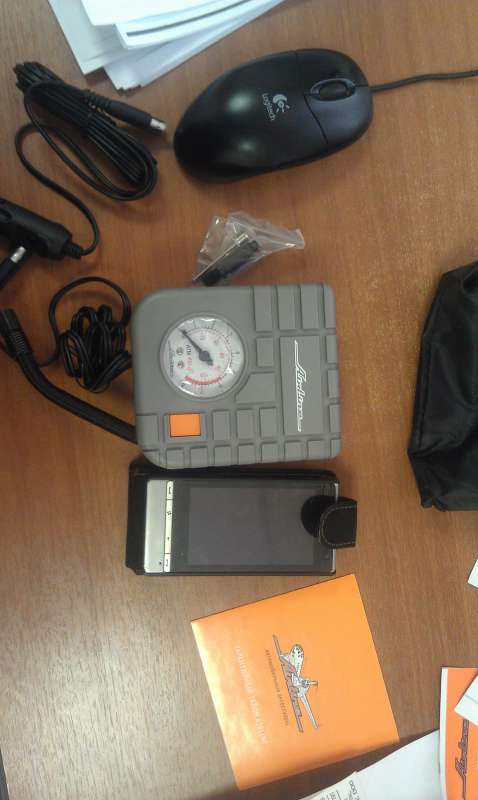

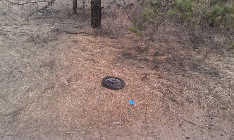

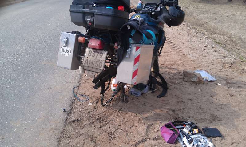

Уважаемый Рамзес... фотки переднего нет... как то бог миловал на этом моте по переднему... а ты что сомневаешься что я справлюсь с передним колесом? таки зря... 17 и 21 дюймовые мотоциклетные бортировал и балансировал НЕ ОДИН РАЗ в гараже и на улке вдали от цивилизации... например - из последнего... [attachment=13765]IMAG0510_2014-05-06.jpg[/attachment] [attachment=13767]IMAG0511_2014-05-06.jpg[/attachment] да и те фоты сделаны не близко от мкада... одна в дубосарах, другая в брянских лесах... это я у тому - что на протяжении ХХХ км всегда что нибудь да есть... и люди добрые везде найдуться... мне так вообще покрыку подарили ибо у меня дыра с куриное яико была... и насчет компрессора - опять же - надо верить людям... не всем - но надао... это если че мой... [attachment=13766]IMAG0439_2014-05-06.jpg[/attachment]

#58
Валико а где ты такой маленький прикупил?
#59
дык тема - хз - когда созданная есть.. - http://hondashadow.r...?start=15#56747 испытан не только мной в полевых условиях - работает хорошо... манометр только врет...
