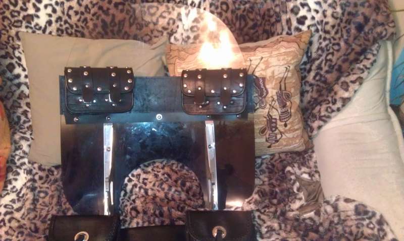

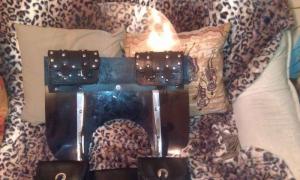

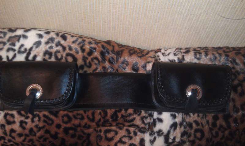

Глеб... Ахтунг... Короче этот мастер чтоб сделать тебе карманы на ветровик взял мои которые я дал для того чтоб снять размеры - и раздербанил их... Выпорол пластмассовый усилитель... Вообщем он мои карманы испортил... Он видимо подумал что надо новые взамен этих сделать... Причем он новый вариант присобачил мне на ветровик... Я в полном ахере... Завтра будем разбираться... Но как бы то ни было мои карманы за3,5 тыс. испорчены... Вот новый вариант... [attachment=8189]IMAG0443.jpg[/attachment] А это то что стало с моими... [attachment=8190]IMAG0444.jpg[/attachment]
