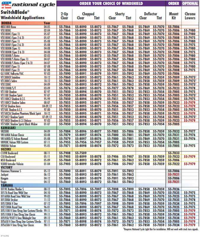

Помогите разрешить сомнения, бодаюсь уже 3 дня с товарищами из National Cycle на тему крепежа под ветровик, который я у них заказал. То, что пришло, на перья моего шадика ну вот ни за что не налезет. - http://shop.national...ch_model=hd-078 А нужен мне вот такой крепеж - http://shop.national...ch_model=hd-079 Ошибка в их каталоге и вилки у всех шадиков (Aero, ACE, Ace Deluxe) одинаковые? На тот же ACE Deluxe и Aero в их каталоге идет "правильный" крепеж, а на мою модель - черт знает что.

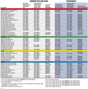

посмотри тута... http://www.hdlparts....WINDSHIELDS.htm [attachment=5957]page_422_image_1509505.jpg[/attachment]

Ну из табличцы видно, что, по их мнению, у Spirit и ACE одинаковый крепеж. Но это же не так! Я вот не пойму - я единственный что ли, кто у них на Асю с 97 по 2000 год заказал ветровик? Почему эта ошибка так долго продержалась?
#250
тут какая то путаница или недопонимание по моделям... мемфисовский каталог то же самое выдает - аналогичные крепления у спирита и айса...

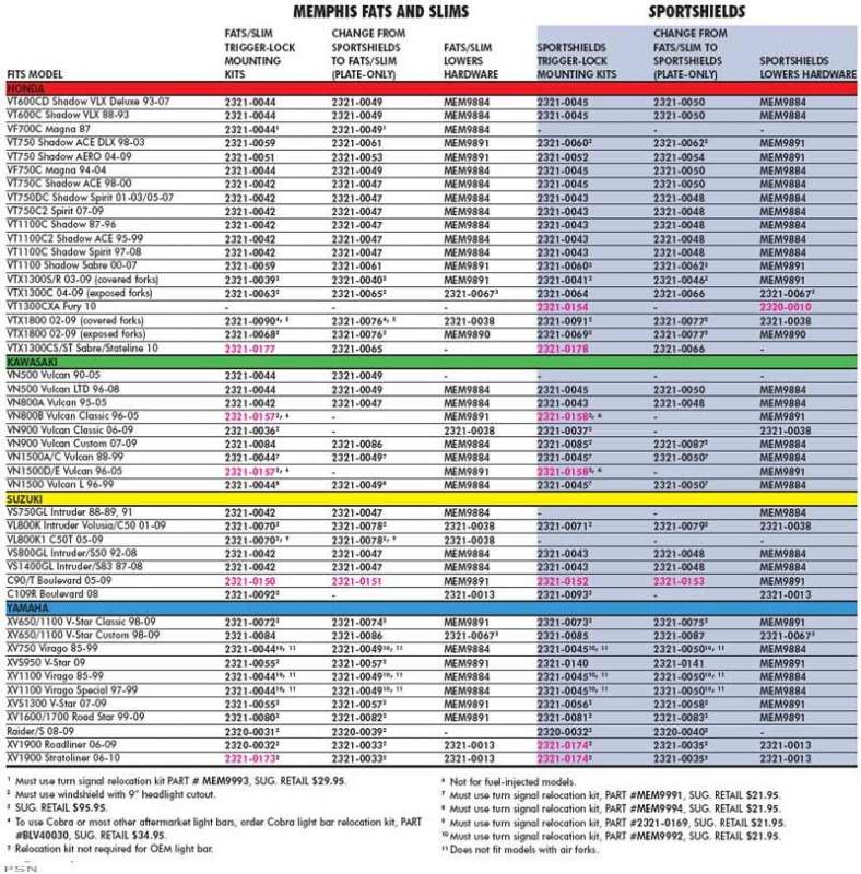

[attachment=5979]page_627_image_1233981_2012-07-19.jpg[/attachment]

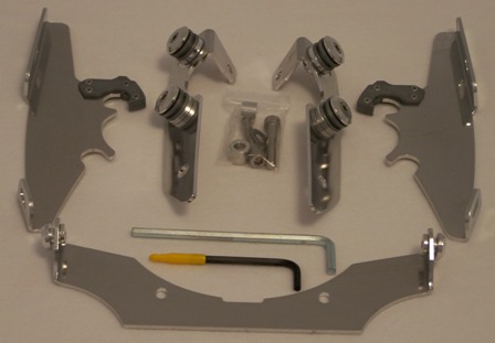

я вот что подумал... а может там крепежный кит не как ты показал а что то вроде такого... [attachment=5987]MEM8972FORWEBSITE.jpg[/attachment] тогда все сходится... он крепится на нижнюю траверсу... а не на перья...
