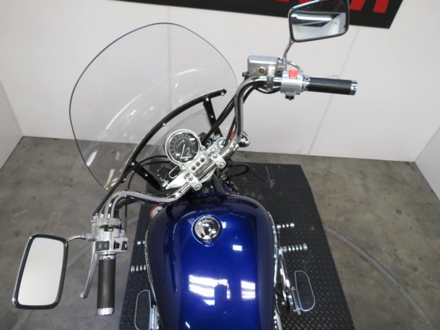

карочи я резервирую за собой...потом разберемся, спидометр на руле и ветровик вроде похож... [attachment=8191]36962h.jpg[/attachment]

...у нэйшнлцыкловских стёкол, который на фоте выше к синему пЫпелаЦЦу прибахан есть свои карманы на стёкла, кои крепятся точно по отверстиям крепежа упомянутого выше стекла :blush:
