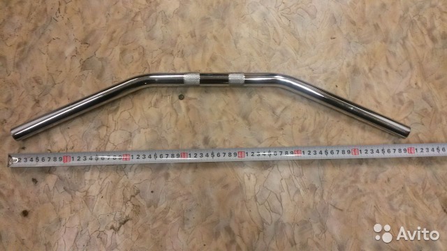

руль - метрический, на любой 22мм что найдешь - поменять можно. по своим параметрам меряй. только если высокий - троссы и шланги примерь, может не хватить.

жижи все абсолютно сразу поменял,масл.фильтр и свечи.жду возд.фильтр с наебея.сальники вилки надо заказывать- размеры сальников вилки 39*52*11.может есть у кого сальники? руль сам сделаю(такой хочу) тросы достают.выхлоп тоже сам хочу замутить(нету бабкаф,что бы по 15 тыщ за глушаки отдавать). а вот дуги-это проблема,зря ты свои выкинул я бы забрал
