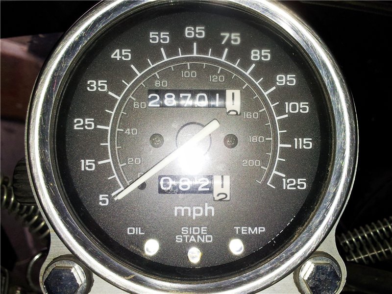

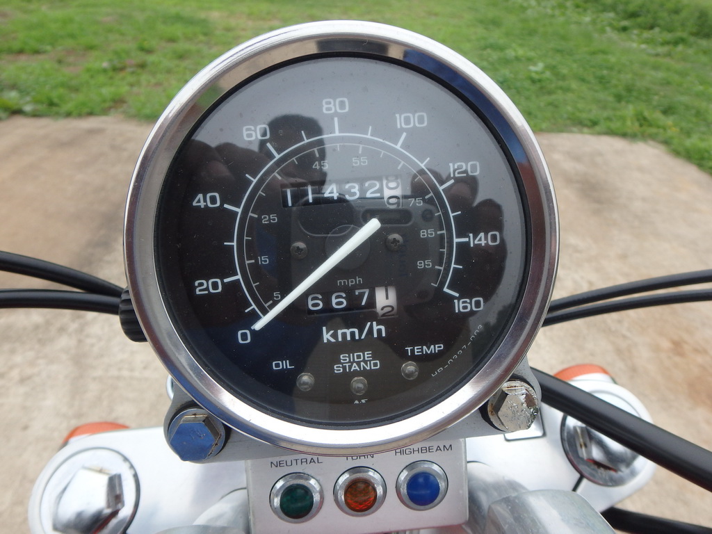

и ещё услышал от приятеля что оказывается на штатовских шадов 1100 асе 2 одометр  меряет не в км в час а в милях так ли это ?до этого все спидометры с суточным пробегом были в км в час .
то есть допустим пройдено 100 км а на в самом деле миль как то так .вот нашёл другой спидометр на такой же модели вот он в милях а мой похоже в км в час хотя американец .может в японии махнули банку ?

  • 58 сообщений
вполне логично, что на мотиках, собранных в США и для США  спидометр и одометр в милях.
Если проедете 100 км, то одометр отсчитает 62 мили, всё честно.

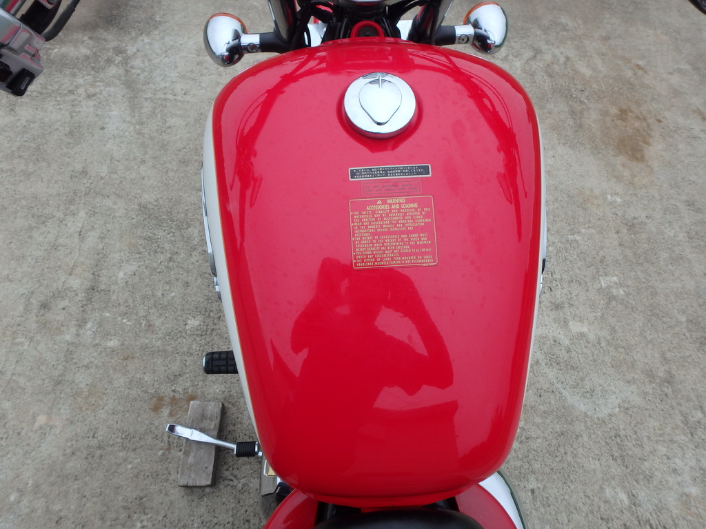

а вот эти ругательные надписи кто нибудь переводил ?есть там полезная информация или можно снимать.
#1070
Onegin (Алексей)
Onegin (Алексей)
  • 58 сообщений
ничего полезного там нет.  Снимать я бы не советовал, если не бесят они нетерпимо. Если придётся мот продавать - наличие этих наклеечек намекает, что бак не перекрашивали, ибо их обычно никто после перекраса не лепит.
Полезная табличка находится на заднем маятнике, со стороны кардана. Там рекомендованный размер шин, давление в них и прочая инфа.
#1071
Сегодня содрал с большим трудом такие наклейки... весь вид портили...
чем сдирал опиши пожалуйста .что бы дырку не проковырять ;)

  • 58 сообщений
если феном погреть - веселее слезут. Остатки клея можно стереть ластиком, можно тряпочкой с растворителем, тока попробовать сначала гденьть на стойкость краски. Ацетоном не надо=)
#1077
Да говорю же терпеливо ногтем... потом оттер бензином и полирнул... блестит... правда этот епучий галстук весь бак покоцал...

#1079
У меня спидометр как на правой фоте... весь в милях...
