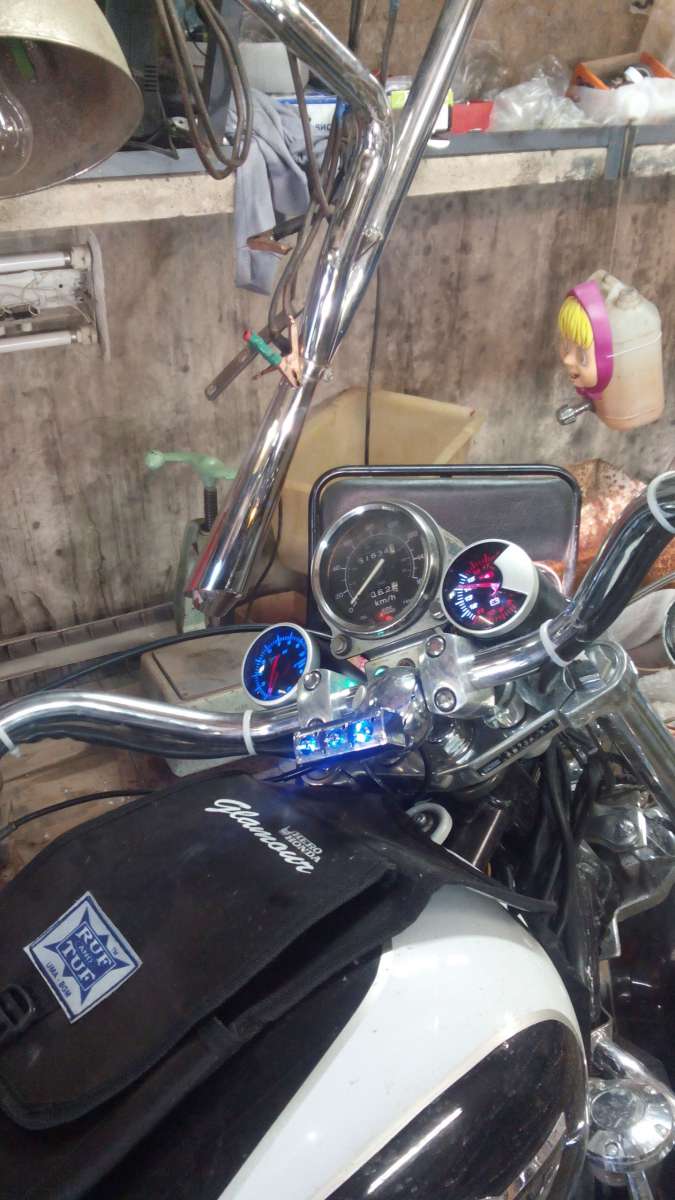

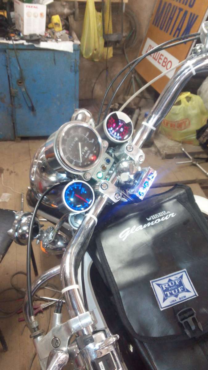

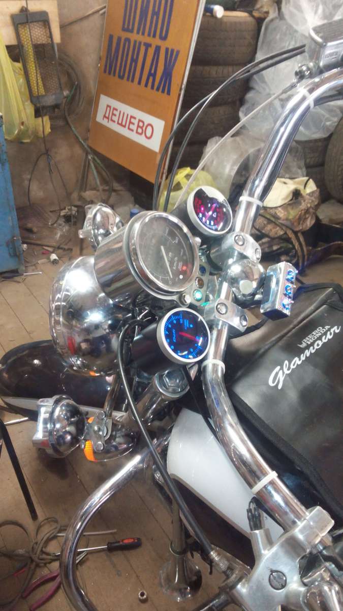

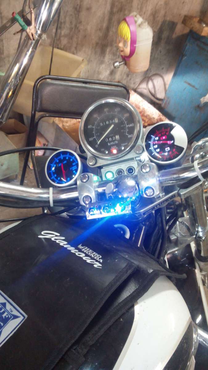

вот работающий тах , подключил на сине-желтый провод. но все равно работает не равномерно , как то толчками .но в целом понять можно . думаю этот прибор под одну катушку. как переключить так чтоб нормально все было , может (с тыла есть кнопочка , может она че нить переключает - режимы например. [attachment=15061]2014708164039.jpg[/attachment] [attachment=15062]2014708164137.jpg[/attachment] [attachment=15063]2014708164117.jpg[/attachment] [attachment=15064]2014708164108.jpg[/attachment]
