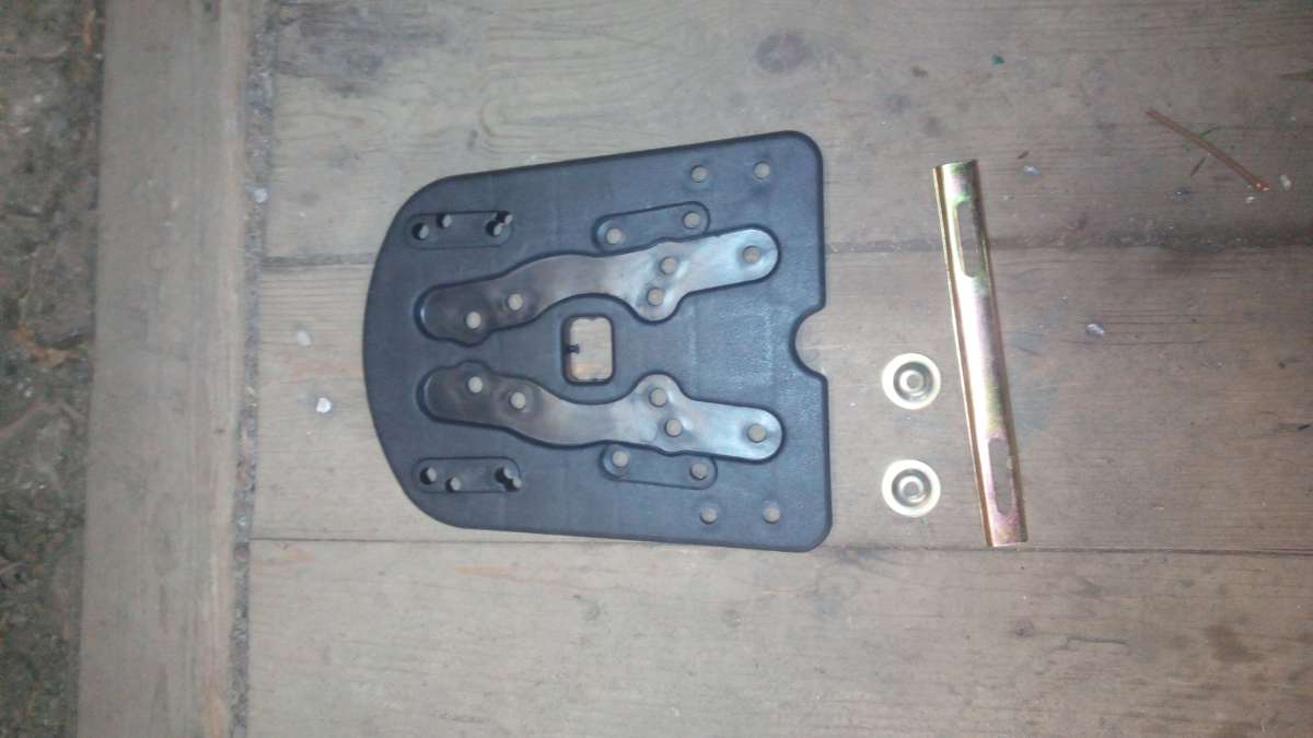

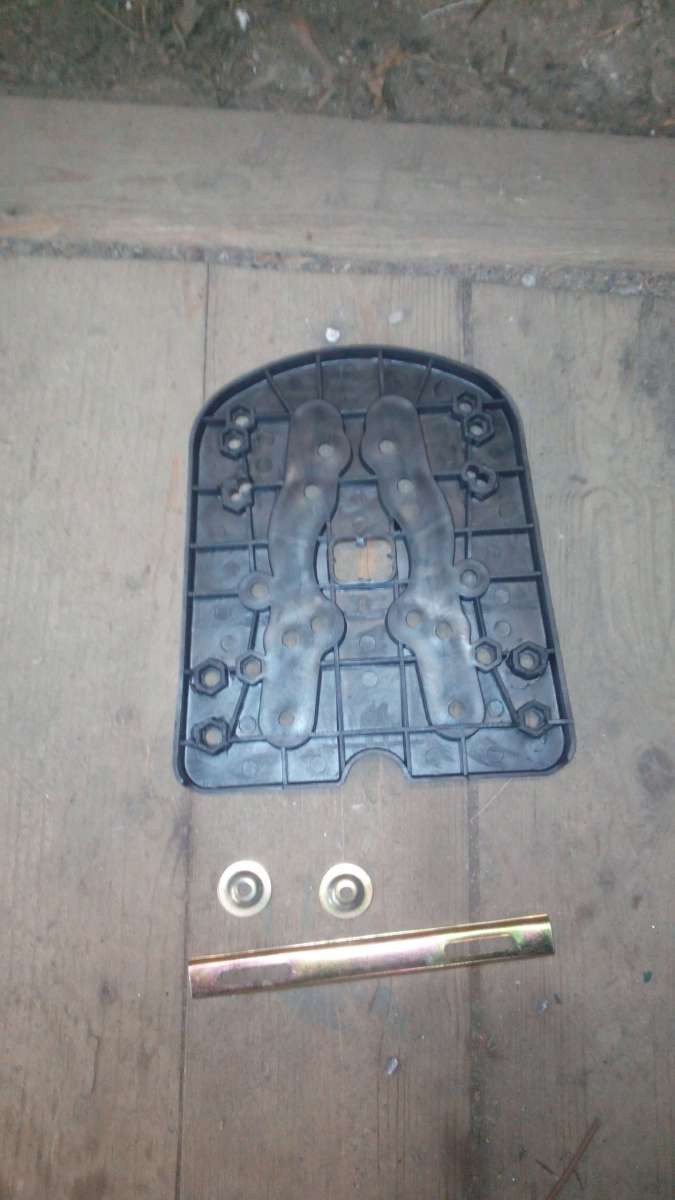

стандартный набор - плита пластиковая с отверстиями под гайки и болты универсальная, шайбы тарелочные 4шт болт пятерка 4шт и гайки тоже 4 шт, комплект проводов для фонарей . но в таком виде ставить на багажник с целью использования этого кофра и как спинку пассажира, категорически не рекомендую. делай усилитель спинки во внутрь кофра причем фундаментально и тогда порядок.

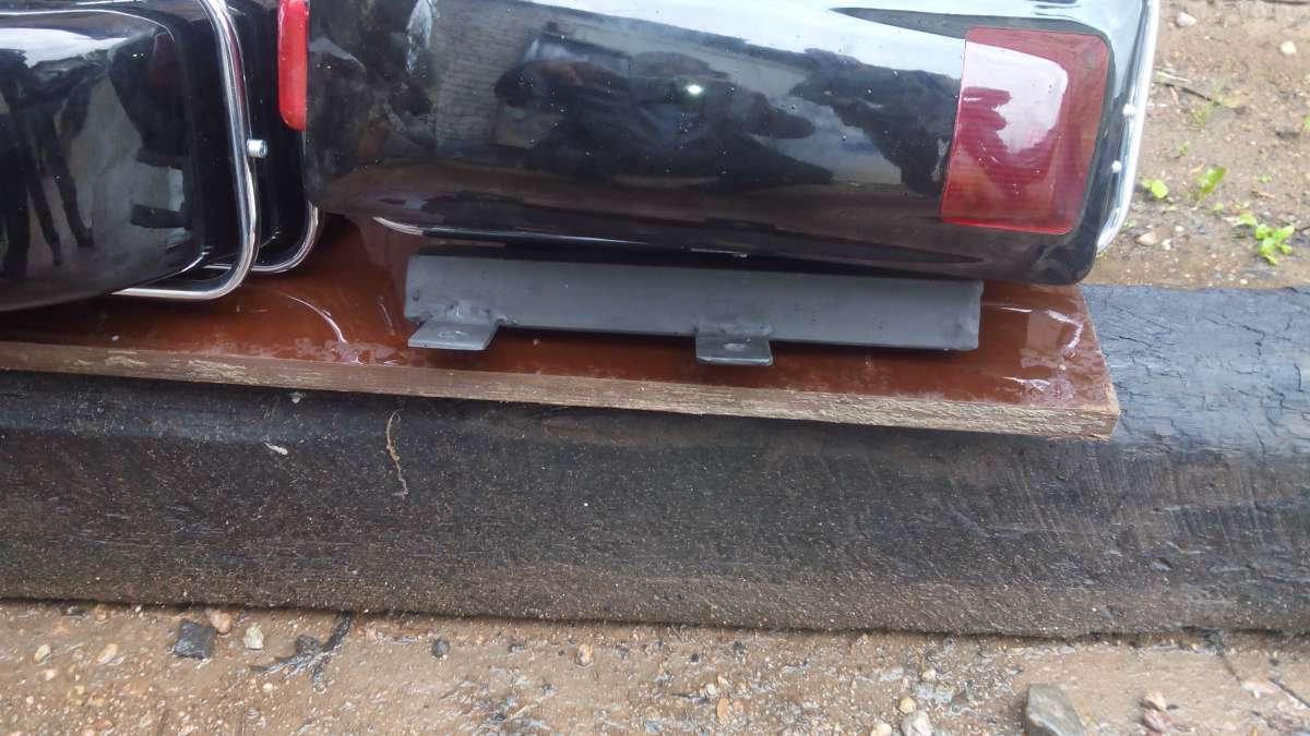

#504
вот стандартное крепление к кофру [attachment=15264]2014726093344.jpg[/attachment] [attachment=15265]2014726093404.jpg[/attachment]

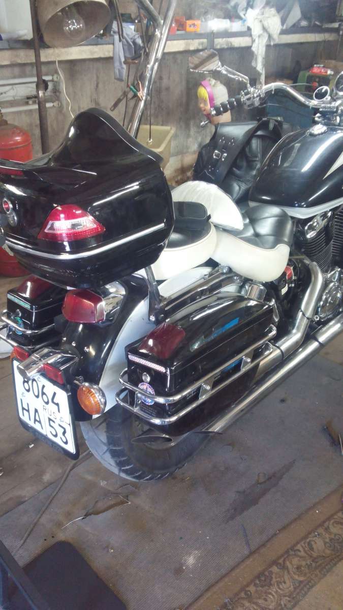

#505

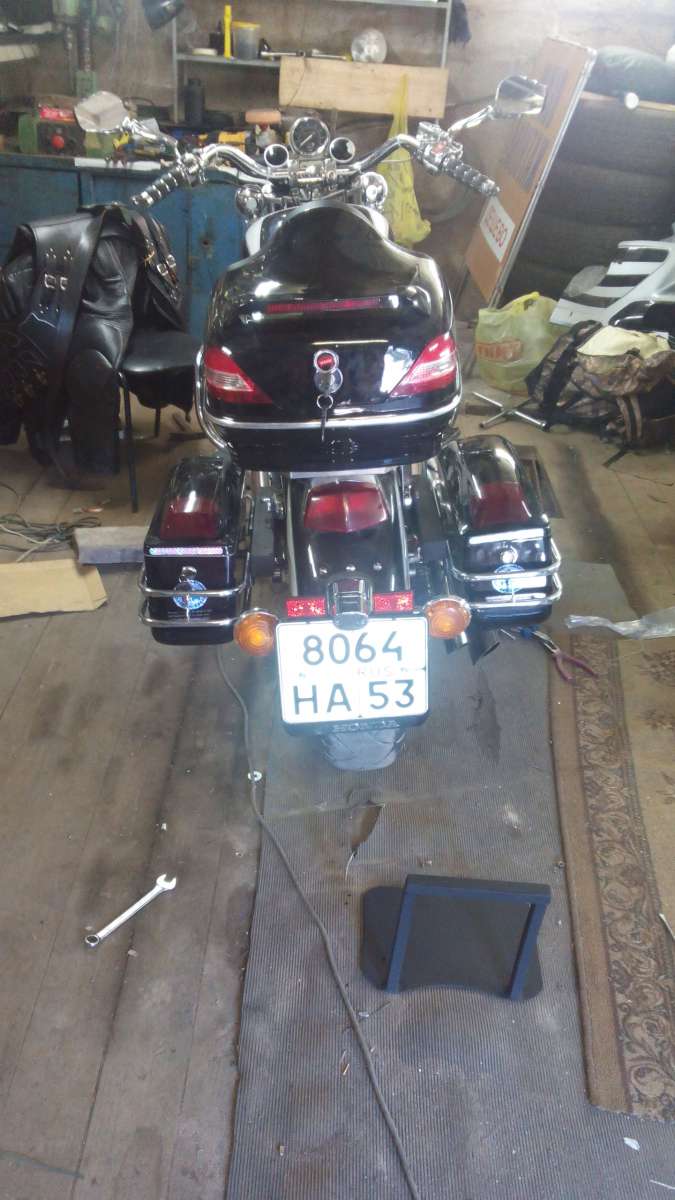

вот пристрелка боковых кофров , крепления пока не устраивают но , есть понимание как их доделать [attachment=15266]2014726143321.jpg[/attachment] [attachment=15267]2014726143338.jpg[/attachment] [attachment=15268]2014726143348.jpg[/attachment] [attachment=15269]2014725153341.jpg[/attachment] [attachment=15270]2014725153348.jpg[/attachment]

вроде неплохо) я поотрывал все наклейки нафиг с них. когда будешь скотч отмывать будь аккуратен с растворителем. краска гавно- мутнеет.
#507
уже тоже оторвал наклейки но вот крепеж мне не нравится , во первых если присмотреться то нет эстетики , во вторых вибрируют. :(

Женя, так центральны кофр крепиться только к спинке, к багажнику снизу не крепится?
#509
спинка была срезана и кофр прикручен через силовую рамку в нутри кофра и через просверленные отверстия в раме которая осталась от спинки

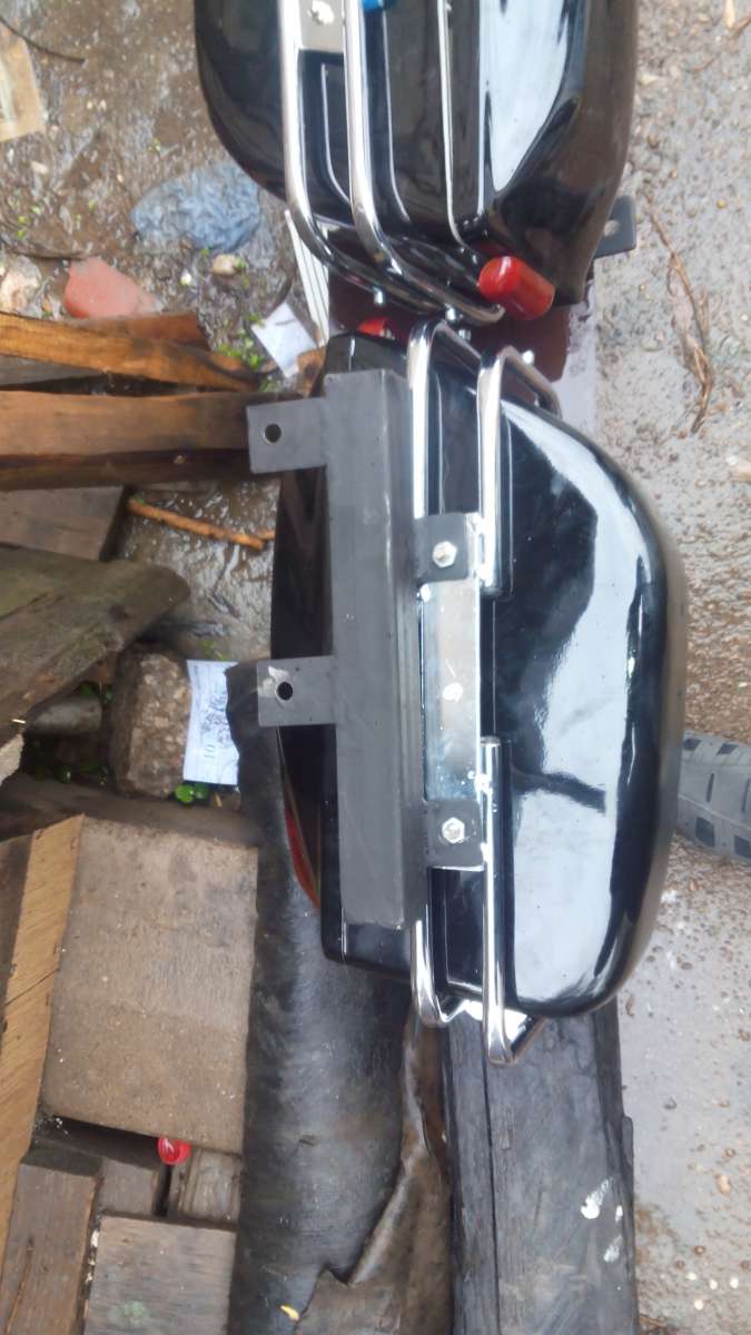

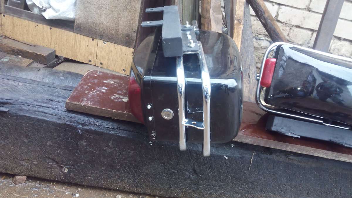

#510
вот заготовка крепежа по ближе , в дальнейшем будет изменение торцов , отделки, и прочего [attachment=15407]2014729100714.jpg[/attachment] [attachment=15408]2014729100731.jpg[/attachment] [attachment=15409]2014729100719.jpg[/attachment] следом будут еще фото но уже доделанное

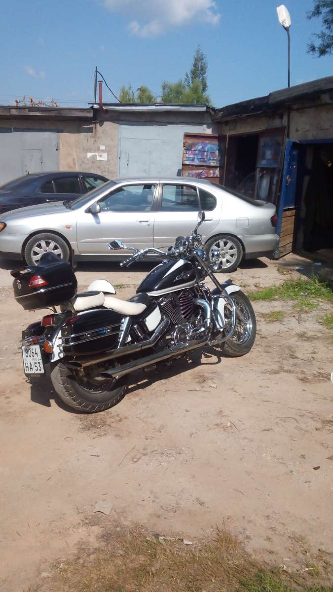

#517

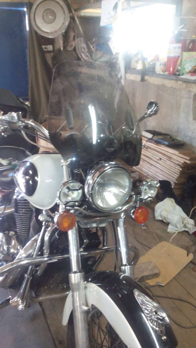

вот поставил ветровичек , теперь думаю как вживить магнитолу . :( мыслей че то на эту тему пока нет. [attachment=15423]2014730184455.jpg[/attachment] [attachment=15424]2014730184511.jpg[/attachment]

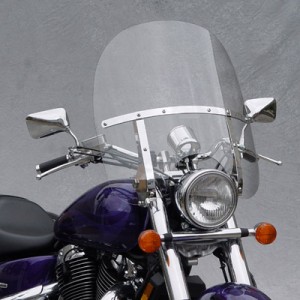

#518
Borodach (Александр)
  • 157 сообщений
  • ПроживаниеСХОДНЯ
  • Мотоцикл:Shadow Slasher 400
На мой взгляд, сюда нужен ветровик по больше и по шире) типа такого: [attachment=15428]2564-1249-large.jpg[/attachment]
#519
правильно говоришь , но пока так. ;) , позже поменяю.
#520
Stanislas (Stanislas)
  • 233 сообщений
Причем на батвинг :)
