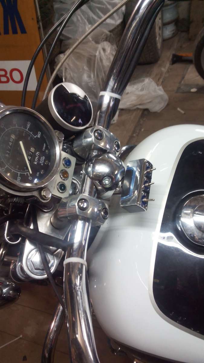

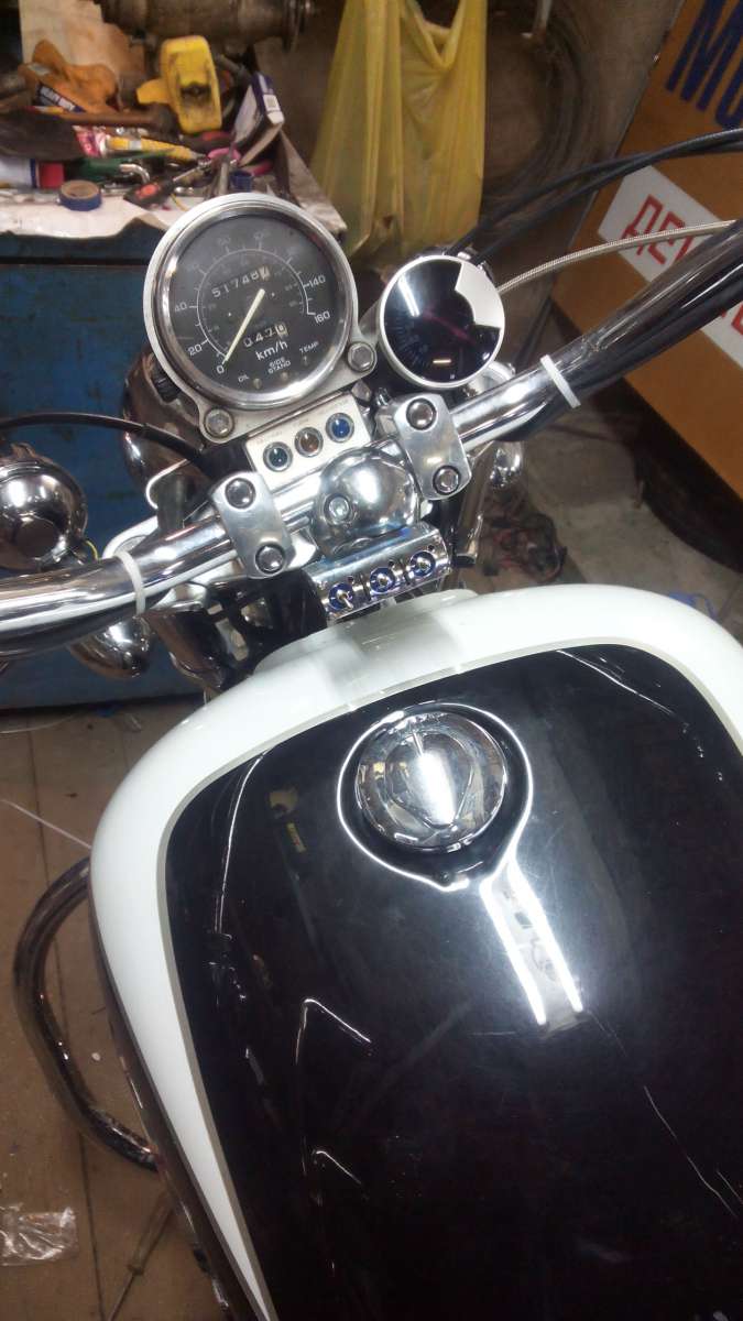

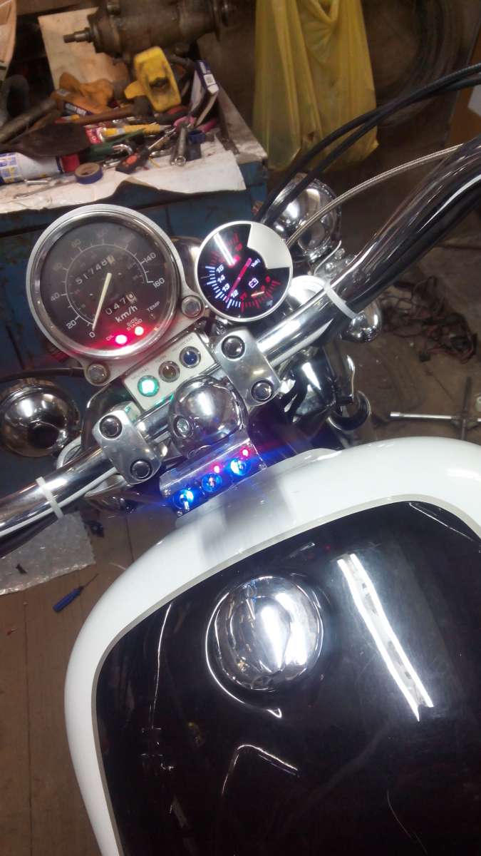

разобрался с вольтажем все теперь правильно кажет . приобрел очередную бобку - вот так установил , подключил люстру два еще пока свободны. провел кабель от акума до выключателей , через реле и предохранитель. [attachment=14918]2014627173843.jpg[/attachment] [attachment=14919]2014627173838.jpg[/attachment] [attachment=14920]2014627173852.jpg[/attachment]

Функционально. А ветровик будет ?

Гармонично выходит. А где блок кнопок брал? Чета я найти не могу?
#427
блок нопок ты такой наверное и не найдешь , рание в этой теме я писал из чего он сделан - это такой авто разветвитель . от прикуривателя , у нас он - прикуриватель продается рублей 500 кажется + мебельная трубка на 25 диаметром , и заглушка к трубе + кулак тоже от мебельной фурнитуры , все это хозяйство металлическое и хорошего качества, по кругу рублей 700-800 получается. если нужно могу купить и выслать прикуриватель и даже доработать могу чтоб можно было его ставить в трубку или если скоопирируетесь с кем либо человека три то могу купить на вас и кулаки и трубу и заглушки , и выслать вам уже доработанный выключатель

Жень,а где тахометр спрятал? И это,я тож такой выключатель хочу,посетила мысля вкорячить люстру,с пересылом заморочишься? Оплата на карту.

помогу конечно , тебе только сам переключатель купить и выслать ? с фурнитурой разберешься?
тах я не прятал его пока нет , он когда придет то встанет с лева от спидометра.
#431
Да с крепежом то я думаю не заморочусь сильно,а с тахом фото выложи,посмотреть охота как получилось.
#432
как только тахометр приедет (он едет из Новосибирска)и будет здесь числа десятого июля , я его поставлю и конечно покажу здесь.

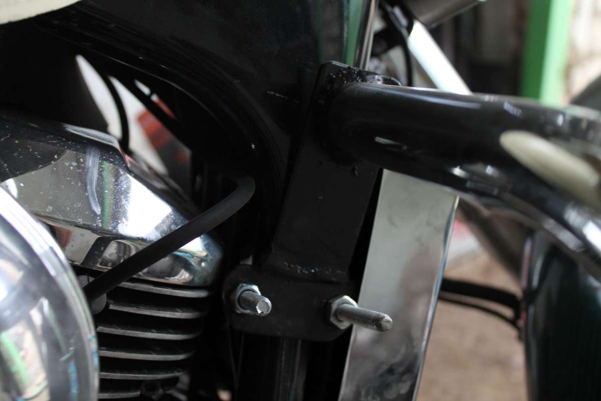

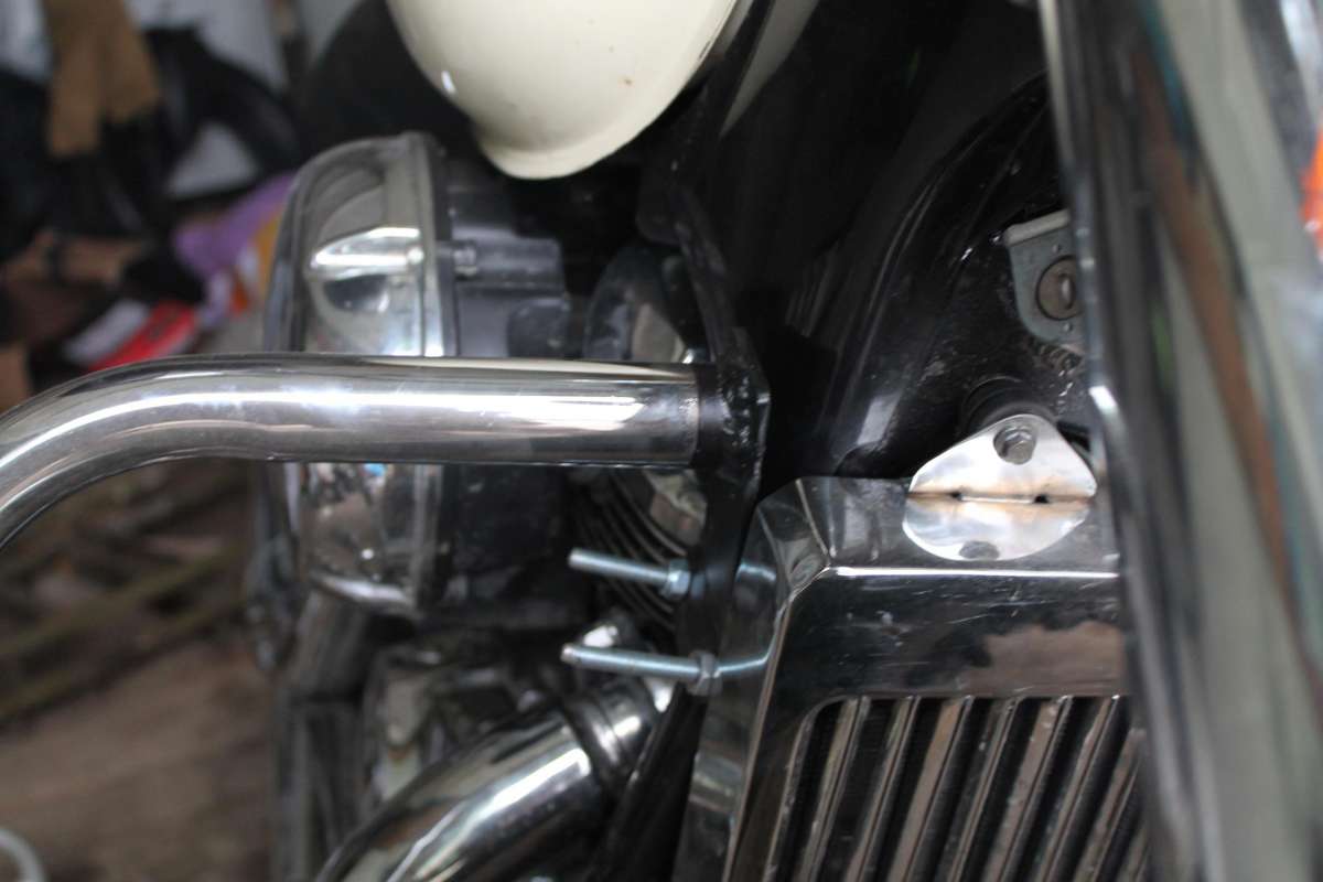

отфотал наш колхоз. выносы не вырывают радиатор теперь. я рад. да и дуги теперь по надежнее.. Пластина четверка, шпилька восьмерка. свварка полуавтоматом. квалифицированным сварщиком:) [attachment=14957]11.JPG[/attachment] [attachment=14958]22.JPG[/attachment] [attachment=14959]33.JPG[/attachment]

Дима так то все отлично и по безопаснее , но на шпильки что то просится еще , концы длинные , может обыграть какими нибудь гайками с колпачками ?

siOn™ (Дмитрий)
siOn™ (Дмитрий)
  • 267 сообщений
руки не дошли отпилить. закончили в первом часу ночи. Я их отпилю нормальненнько и черепки прикручу туды.

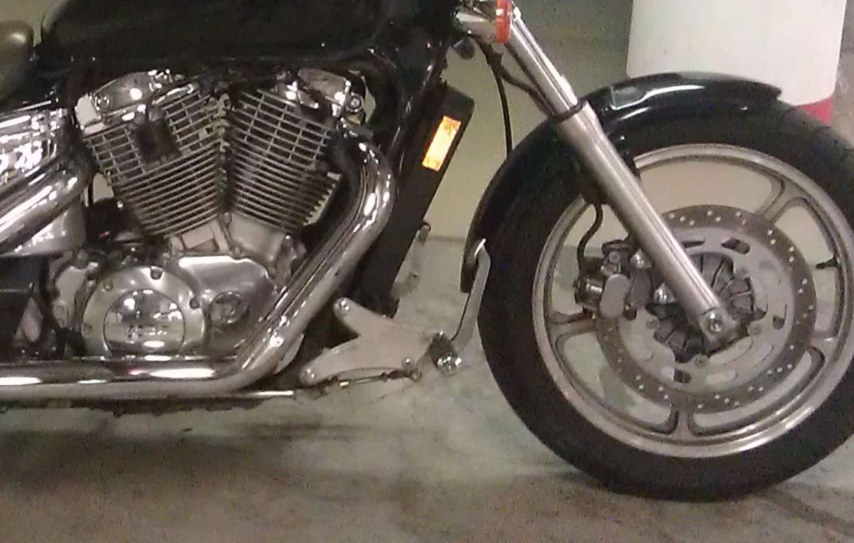

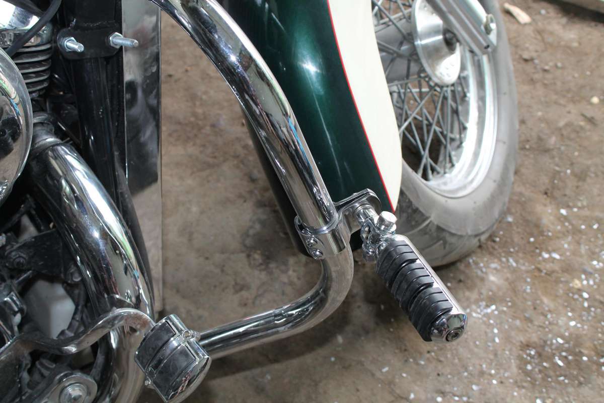

Не, дружище, ты не понял. Речь о "выносах", а не о вторых подножках. [attachment=14964]moto.jpg[/attachment]

siOn™ (Дмитрий)
siOn™ (Дмитрий)
  • 267 сообщений
действительно..чего это я... простите...втупил. я по серости своей вторые подножки выносами обзываю:)

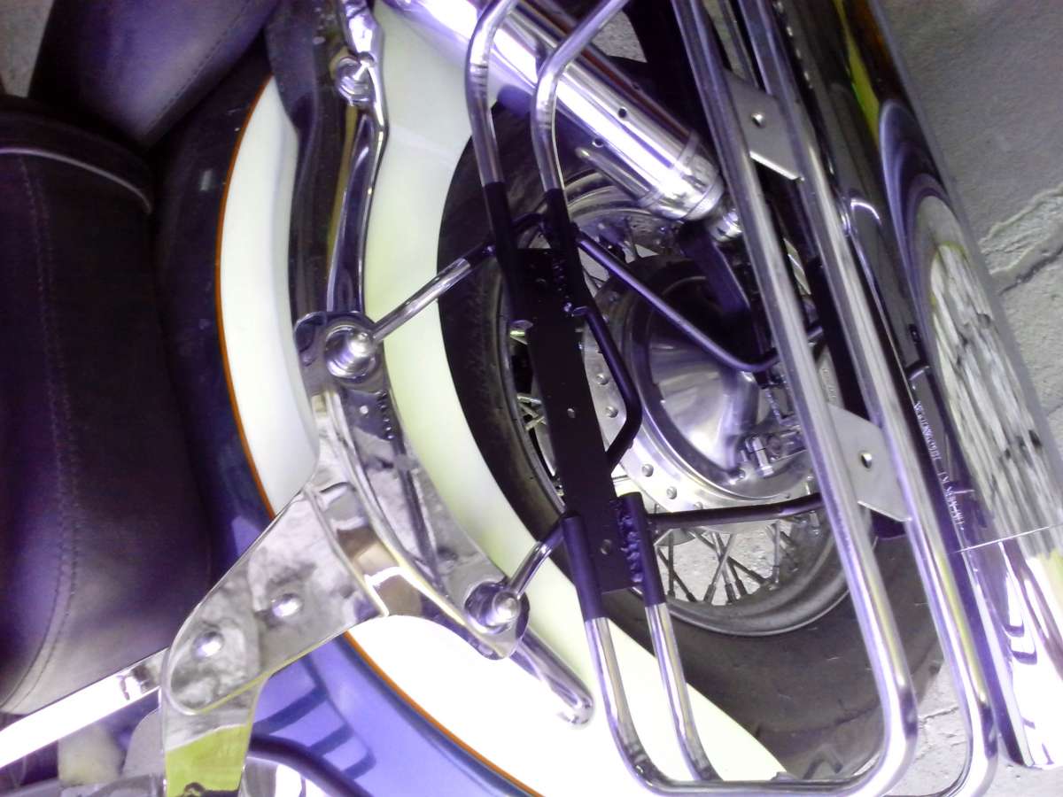

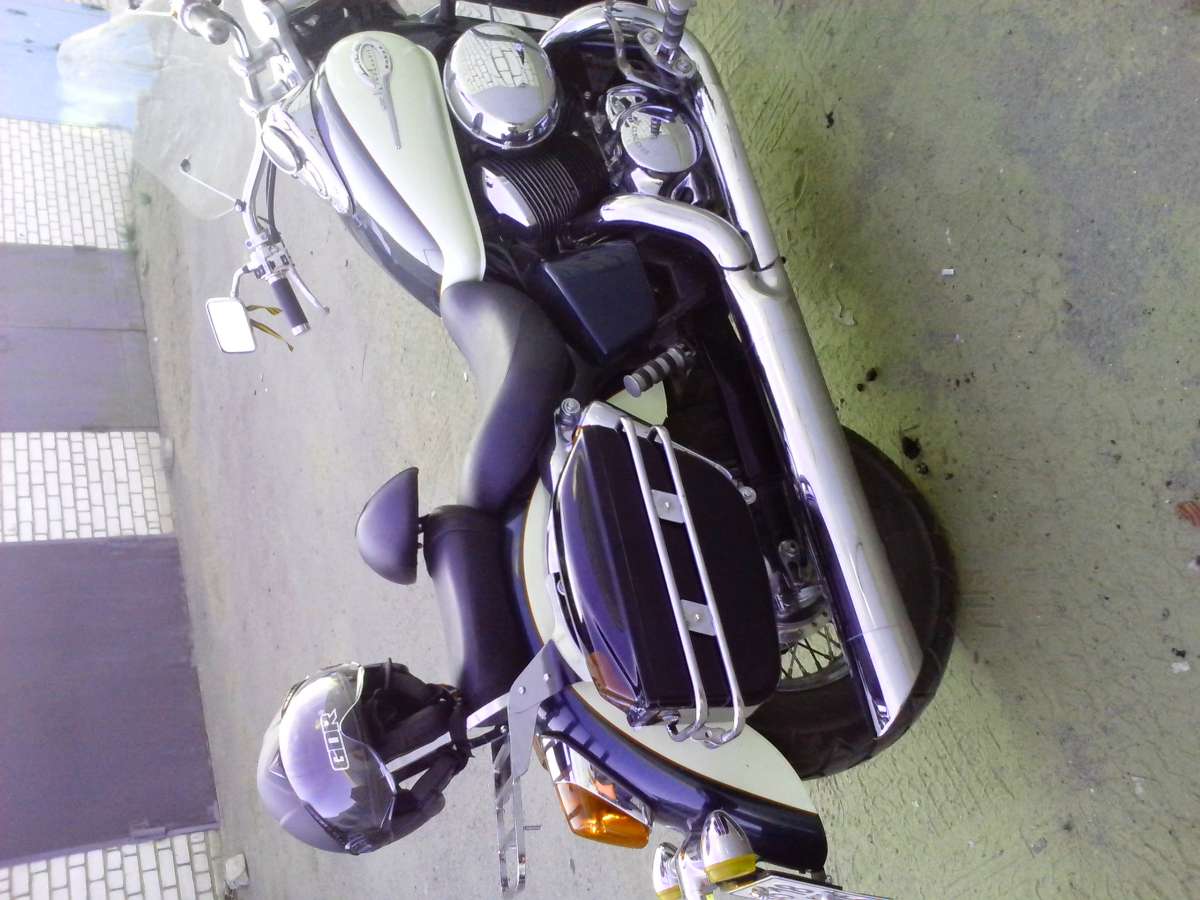

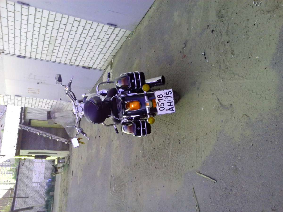

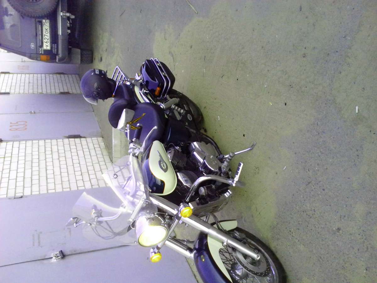

[attachment=14982]IMG_20140702_204929.jpg[/attachment] [attachment=14983]IMG_20140702_221442.jpg[/attachment] [attachment=14984]IMG_20140702_221450.jpg[/attachment] [attachment=14985]IMG_20140702_221500.jpg[/attachment] ППрикрутили кофры. С телефона не знаю как повернуть.

ни че так молодец ;)
