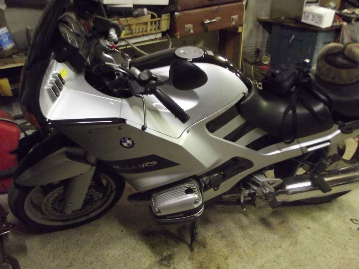

вот мотц до аварии поворот нужен тот который с переди на пластике только с права по ходу [attachment=15085]1111111.JPG[/attachment]

хотеть! крутая штука!

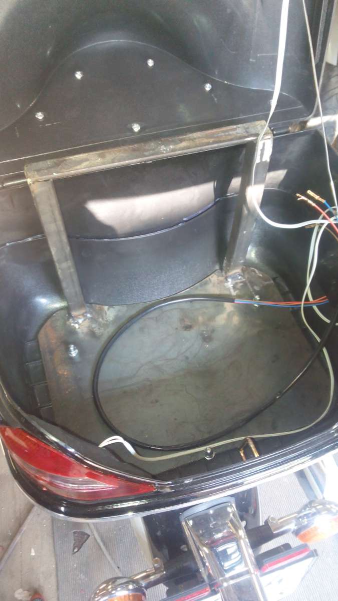

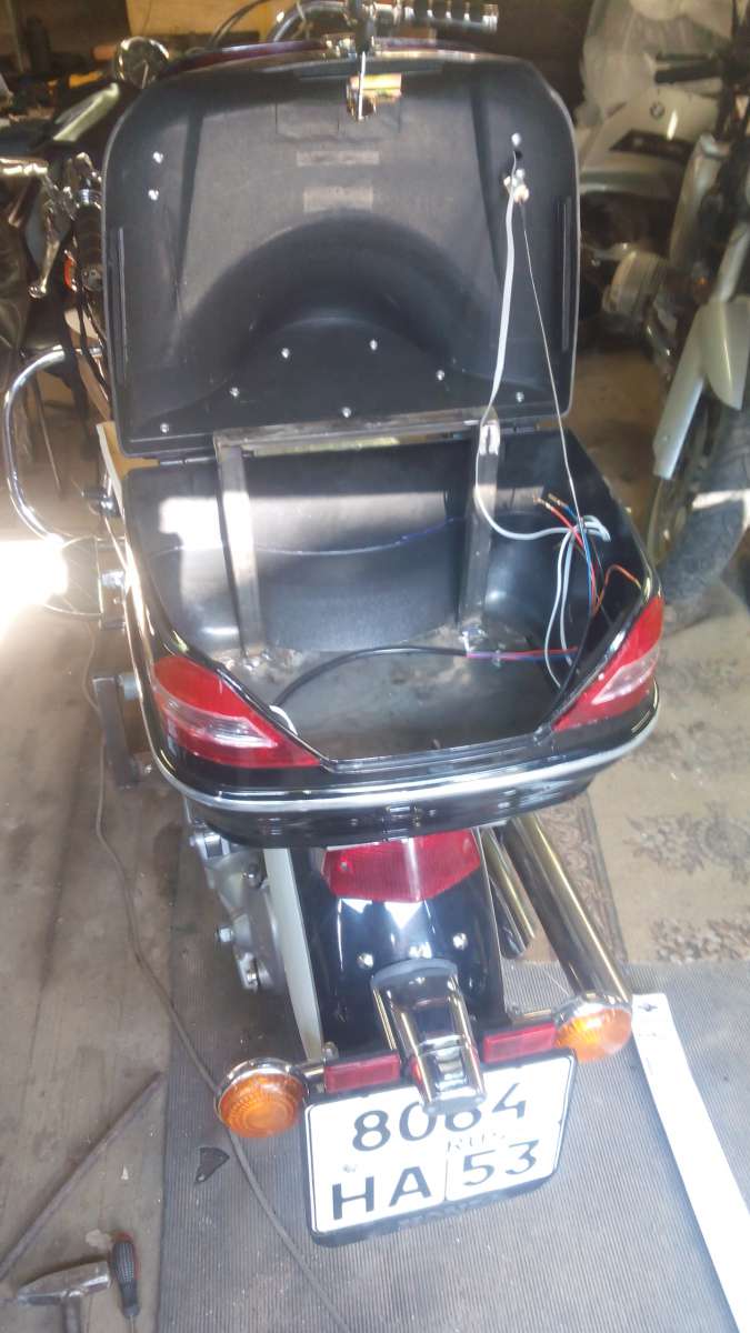

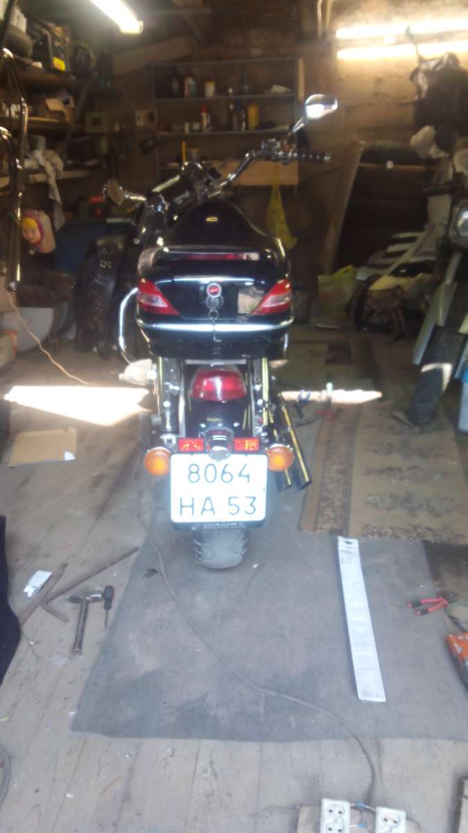

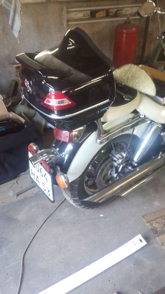

сегодня ставил задний кофр , процесс так то не сложный но , задача стоит изготовить так крепление кофра чтоб пассажир мог в легкую опираться на кофр. вот что получается.- [attachment=15179]2014718184025.jpg[/attachment] [attachment=15180]2014718184034.jpg[/attachment] [attachment=15181]2014718184048.jpg[/attachment] [attachment=15182]2014718184059.jpg[/attachment] [attachment=15183]2014718184105.jpg[/attachment]

Жень а ты кофр красить не думаешь?
#498
пока нет , когда поставлю и боковые то подумаю о покраске всего моца под что нибудь это кое))

Женя, а какое вообще крепление идет к этому кофру в комплекте? Тоже хочу себе такой вместо кожаной сумки.
#500
стандартный набор - плита пластиковая с отверстиями под гайки и болты универсальная, шайбы тарелочные 4шт болт пятерка 4шт и гайки тоже 4 шт, комплект проводов для фонарей . но в таком виде ставить на багажник с целью использования этого кофра и как спинку пассажира, категорически не рекомендую. делай усилитель спинки во внутрь кофра причем фундаментально и тогда порядок.
