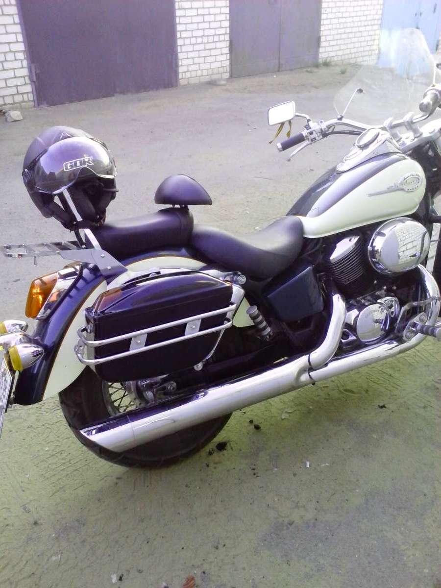

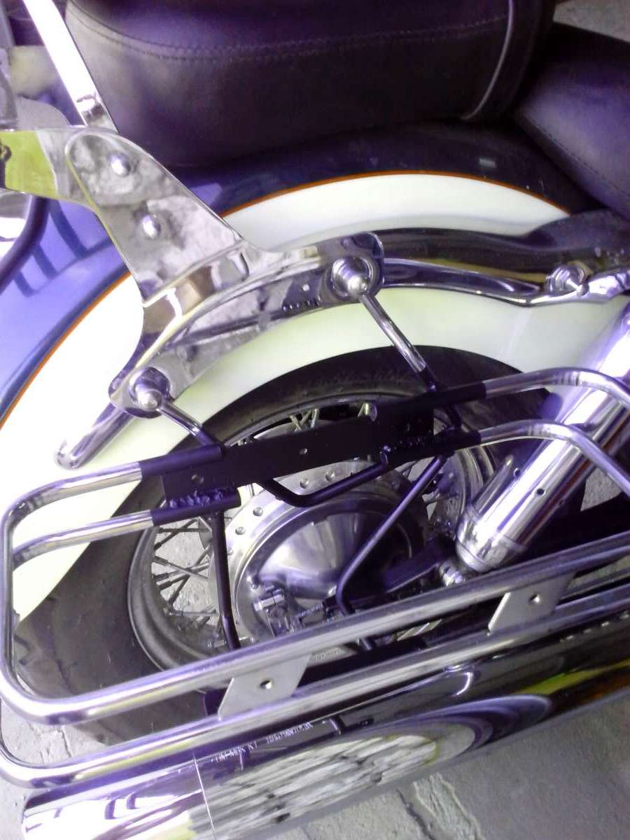

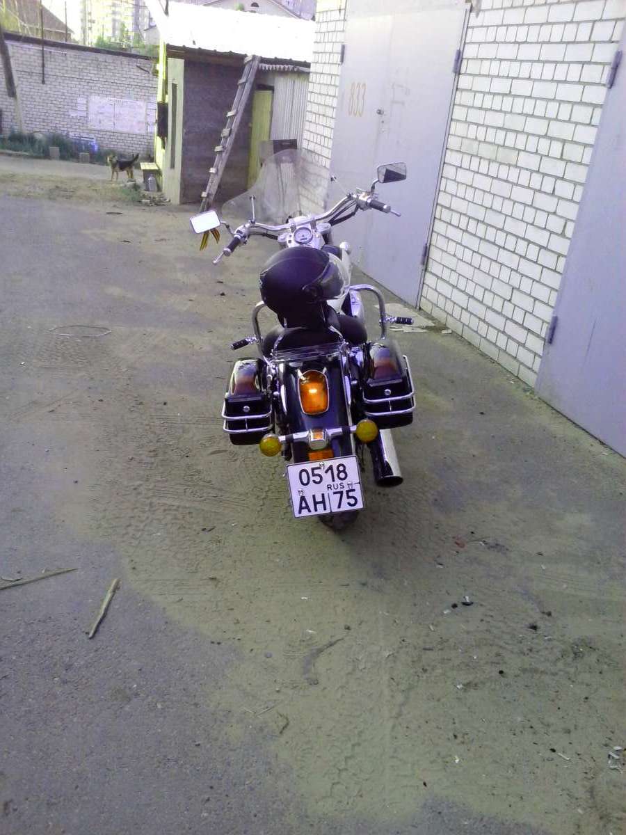

ППрикрутили кофры. С телефона не знаю как повернуть.
Попробую перевернуть :)
[attachment=14988]1_2014-07-02.jpg[/attachment]
[attachment=14989]2_2014-07-02.jpg[/attachment]
[attachment=14990]3_2014-07-02.jpg[/attachment]
[attachment=14991]4.jpg[/attachment]

Спасибо! Сфотаны то правильно, но почему то при заливке сюда они переварачиваются. вчера катанул соточку с ними. не отвалились:)

Дима как пластик на кофрах по качеству, толстый ли? , покраска хороша , сам красил?
#444
siOn™ (Дмитрий)
siOn™ (Дмитрий)
  • 267 сообщений
Пластик обычный такой, пластиковый.
Толщина где то с 2-5 мм. Не мерил.
по покураске - крашены ускоглазыми.
Зимой буду перекрашивать. Если не поменяю конягу:)

Пасонские кофры! У меня тоже пластиковые, брал в мотокофре, черные матовые. Сейчас подумываю о центральном пластиковом кофре! А большую кожаную сумку что сейчас стоит наверно продавать буду :)

У меня такие стоят. Один в один. Приехали вместе с мотом. По России бегают второй сезон, погромыхивают, и трубки эти хромучие ржой стали покрываться.

Так точно. И это опечалило. Сейчас заказал у мастера кожанные. Как сделает, поставлю, выложу фото.

Может и можно, ХЗ. Но на моём моте они смотрятся как-то странновато. Чел сказал нужна другая форма, типо капли. Он вырезал из картона форму по контурам самого мота, что-бы вписывались.

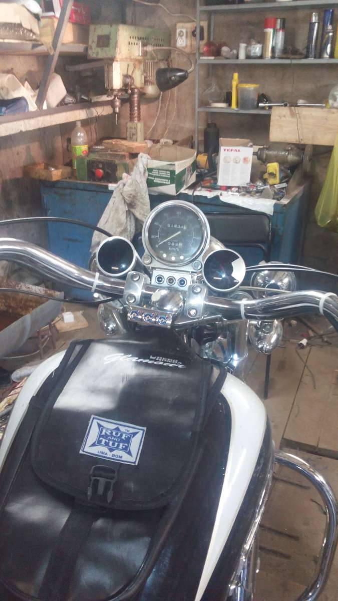

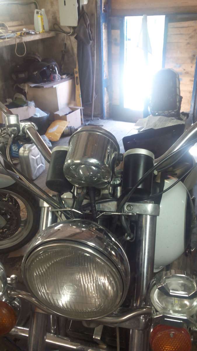

установил тах но не подключил . не знаю как - три провода. скоро размещу схему на англидском. мож кто по русски скажет че куда тыкать)) [attachment=15055]2014707163933.jpg[/attachment] [attachment=15056]2014707164338.jpg[/attachment]

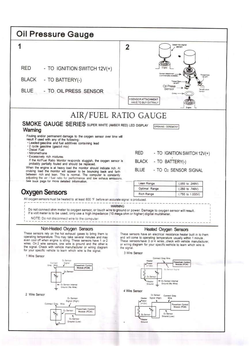

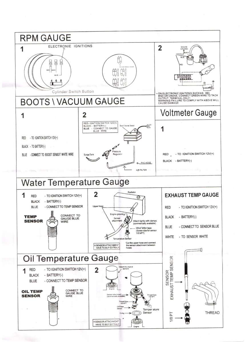

смонтировать прибор - тахометр мне не сложно , а вот подключение вызывает вопросы с прибором шла вот эта бумажка , ребят подскажите что куда на выходе красный , черный и синий провода из бумажки понял что красный просто + , черный на минус , а синий на катушку? но когда я дал напряжение на красный и минус на черный - то прибор ожил (подсветкой и стрелка ушла на ноль и за гудела - что это? вот скан бумажки , что я делаю не так? [attachment=15057]11111001.jpg[/attachment] [attachment=15058]2222001.jpg[/attachment]
