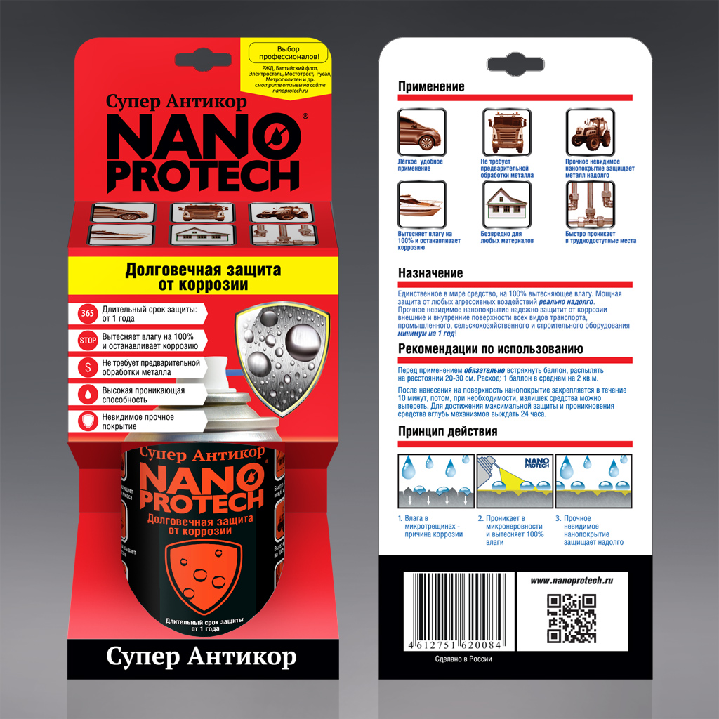

Попалась в магазине такая штука. Хочу воспользоваться. Кто-нибудь использовал уже?
nanoprotec antikor
#247
Обычный нано-антикор - мовиль в бутылке - ничем не хуже. Чуть нанести и тряпкой по детале растереть. И все.
Ну как сказать. Посмотрел бы как потом мовиль отмывать будете.
#254
Мот - это ж не бутерброд :) Тонким слоем надо. Чтоб получилась всесезонная защитная пленка.
