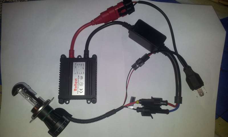

бедааааа у меня... приехал мой ксенон.. и не работает зараза! есть какой нить способ проверить? тэстером ткнуть куда нить... или еще как? теперь в раздумьях, как это его обратно продавцу отправить? я ж в англ не бум бум.. а ситуацию объяснить как то нужно...

сфотай разъёмы....чтоб я видел что ты купил , вышли на мыло и телефон напиши....а то номера найти не могу.

купил то, что ты рекомендовал (на прошлой странице сслыка на ебэй) [attachment=7470]20121125_195312.jpg[/attachment] в подключении ошибиться трудно :) только есть 1 нюанс. я его когда ставил оказалось что 1 фишка была плохо обжата. я ее расковырял и обжал заново (на красном проводе) теперь она имеет не товарный вид... когда ставлю на мотоцикл признаков жизни вообще не подает. и все время горит лампочка, индикатор включенного дальнего света.. достаю ксенон ставлю простую лампу все ок.. скайп beskone4nii_son телефон +37529 1015191 почту твою уже не помню..
