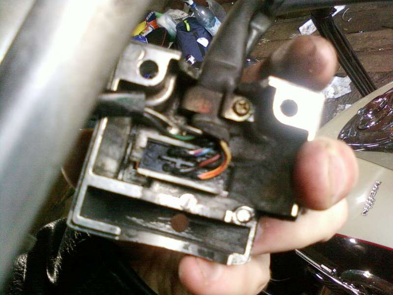

И так, результаты осмотра: Вот как выглядит кнопка в нажатом состоянии:

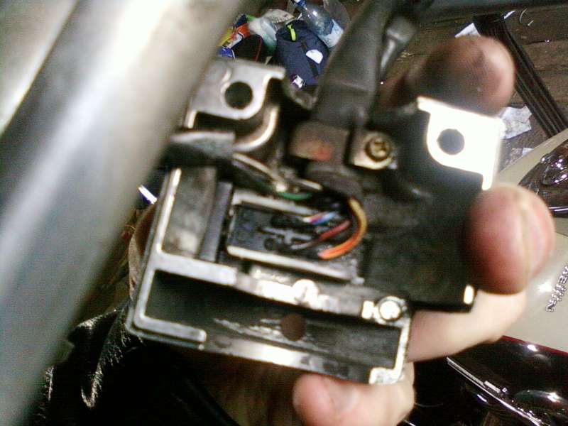

Она же, в отпущенном состоянии:
[attachment=6690]-0046.jpg[/attachment]

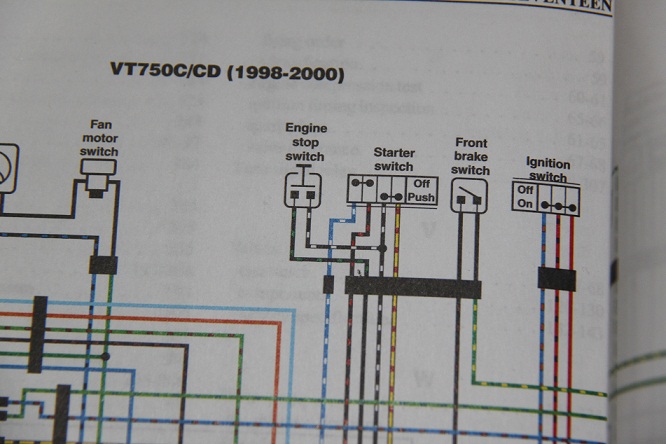

А вот это фотка схемы электрики моего мота в мануале Clymer'а.
[attachment=6691]_MG_8647.JPG[/attachment]
Так что, при нажатии кнопки, свет должен гаситься. Без просадок.

Чёрно-красный провод с положения off идёт на предохранитель Headlight 10A. Бело-голубой - на клавишу переключения ближнего/дальнего света.

ЗЫЖ только сейчас обратил внимание: приведённая схема проводки не соответствует моему моцу, т.к. судя по ней, спидометр должен быть механическим. Электронный спидометр с электронным же датчиком приведён на схеме VT750C/CD 2001-2003 годов... Эт чо, епонцы с 97 года до 2001 не могли внедрить в своё американское производство электронные спидометры? забавно...
