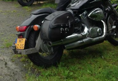

Иван я постараюсь (если Толстый поможет ибо сам не алё в этом) снять чертежи в субботу... как вариант - отрезать заднюю часть исходного крепежа [attachment=10026]111_2013-06-13.PNG[/attachment] и примерно сделать такое... [attachment=10027]1111.PNG[/attachment] естественно покрасивше...))) и из такого же профиля...))) я думаю смысл понятен?

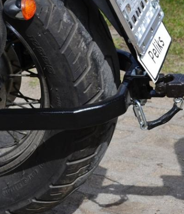

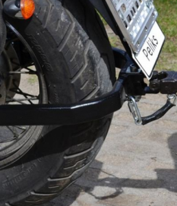

К сожалению все крепление от прицепа необходимо переделывать... В субботу Толстый снял новые размеры... Сегодня фаркоп отдали мастеру на переделку... Да и усилить крепление решили - ибо наши дороги... Например заменим крестовину на более мошьную ... [attachment=10225]IMAG0742.jpg[/attachment]

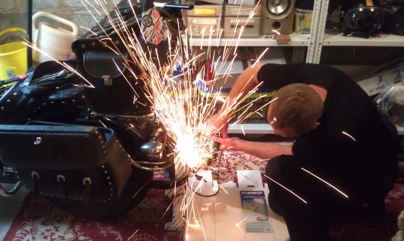

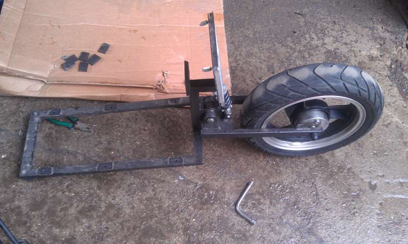

сегодня с Толстым целый день сверлили, точили, варили фаркопе... а без Ежика мы бы вообще не справились со сваркой... спасибо им большое... [attachment=10677]IMAG0892.jpg[/attachment] [attachment=10675]IMAG0895.jpg[/attachment] [attachment=10676]IMAG0896.jpg[/attachment] вообщем пришлось переделывать старую сцепку = ибо люфтила она и эцих заваливался и стоял криво... в качестве нового донора применили карданный рулевой шарнир от ИЖ Ода... позже сфотаю что намудрили...))) из осчучений вождения... пустой прицеп вообще не ощущается... общее мнение Ежа Толстого и мое... потом загрузили в него 2 пеноблока примерно в 12 кг... мот стал немного тяжелее в управлении - но не критично... как будто сзади легкий 2 номер сидит... по тормозам особо разницы не заметил... как то так пока... вот видео еще со старой сцепкой... видно что прицеп передком слишком низок... сегодня исправили это приварив вставку - рессору от зила...))) осталось проводку новую провести

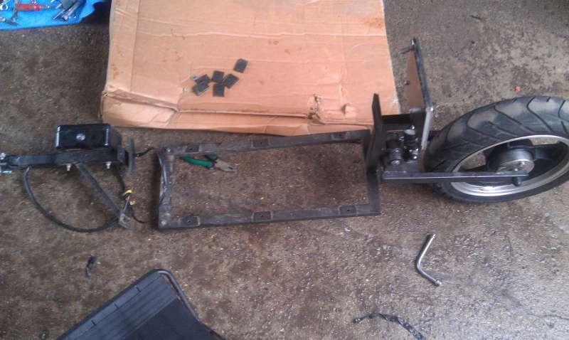

Это не рессорина - это вкладыш - мы его вместо мамы приварили... К нему гусек прикручивается... Сфотать не смогу - эцих у Толстого стоит... В принципе все видно на фото что выше пару постов... Маятник на втулках (каких неясно без разборки) и амморт от скутера с винтовой регулировкрй... [attachment=11165]IMAG0966.jpg[/attachment] [attachment=11166]IMAG0967.jpg[/attachment]

Сашка, Вас с Пыхером ждём в любое время суток... А аморт скорее велосипедный, чем скутерный, хотя супротив Валико не попрёшь... :P
#72
Дык и не прошу фоты срочные....ну в общем поглядим на подвесыч.....я так понимаютам как и у меня в моем пепелаце- втулки капролоновые.....а вои амморт , точнее его подборка- самая трудная в поиске деталь. ... ... третий пепелац точно не жилец- рычага да оси нету....потому пойдет на распил....точнее вроде как если распилить на 3 части а потом крайние сварить- выйдет приличный кузовок. ( а кто у нас есть спец по фотошопу?)...Колесо забрать у Пруся да амморт приглядеть. Со сваркой уж договорился.....говорят с нержи сварят раму да вилку рычага........ Хрен с ним.... Паш, я канечне попытаюсь Пыхера доканать до конца.....но если не сложится то просто сам сяду да помчу ,только видимо всеж на пылесосе приеду. Оказывается я притягиваю проблемы неразрешимые простыми путями.....никто из профи маляров с богатым опытом и большой практикой не в состоянии окрасить но при этом оставить нетронутой стоковую красную ленту на баке..... новую такую делать -боятся, ....никто 100% не дает....говорят нужно пробовать.........эх блин....пробовать.....пробовать и я могу.....куда все профессионалы разбежались то.... к Экзибиту в вэст кост кастомс чтоли.... .....Короче тот кто вроде бы умеет делать чудеса но пока такого не делал приедет только после 6-го.

Ссылки швырнул.....воткнул постами выше....Эх быля...была ни была...и так денекнетунуихерсними.
Созреешь свисти- купим вдвоём.
От тебя ещё инфа нужна:
1) по амморту- там должно быть написано скока Lbs в нём. Есть на 750(рекомендовано для всадника 40-60кг), есть на 1000, 1200, 1500 Lbs.
...хотя конечно 300 руб за амморт фигня....но для мну сча ужо не совсем.
2) скока весит эцых (тока уж не пиши +-15кг....хоть +-2)
3) Реальная и фактическая длина хода штока амморта ( отрабатывает ли он полностью до отбойника)
3) Точное расстояние : От оси вилки (маятника)до оси отверстия под ухо амморта, (интересно знать размер плеча под крепёж амморта)...ну и от неё же до оси колеса.
По крылу- кроме полиэфирки ничё на ум не приходит...разве что эпоксидка с первого встречного хозяйственного магаза.
В оПсчем 1 день(ну 2 если ты этого раньше не делал и руки из Ж) работа с макетом (по месту)...то есть существующее колесо (обкрутив стрэйчем шоб не загадить) обклепить гашёной пеной с опилками и отшкурить, придать форму будущего крыла, т.е. создание матрицы . Затем день работы по максимум(...при условии что руки из Ж) и по деньгам рублей 500.
По ступице- ....да а чё там может такого быть чтоб тебя это удивило? )))))Ось да два подшипника))))...сальники- не уверен.

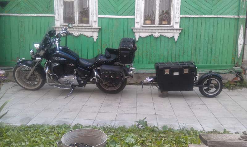

...не знаю...но наверно всёж лучше прилепить световозвращающий красный треугольничек- знак сцепки....фуфел кэшно перед совсем грамотным гайцом, но мало ли ))) ....
