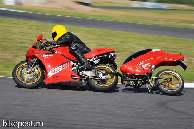

А что значит 50? ...и это, а какая его длина??? ... на закуску: именно про такое крепление я хотел было написать....но увидев картинку просто её и выкладываю. Всё та же шпилька с приваренной к ней же втулкой и кривая тяга к прицепу...и всё))), ничего лишнего. [attachment=10737]5631e718c6b95564636e648f91622676.jpg[/attachment]

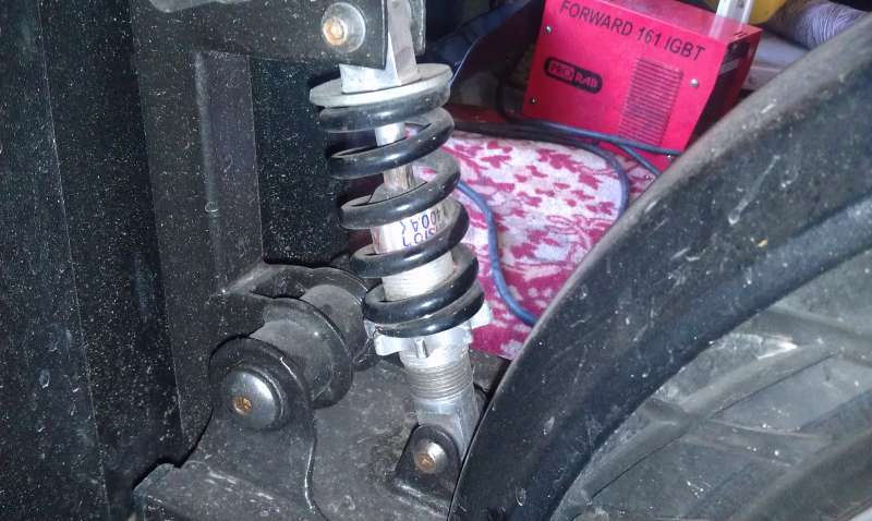

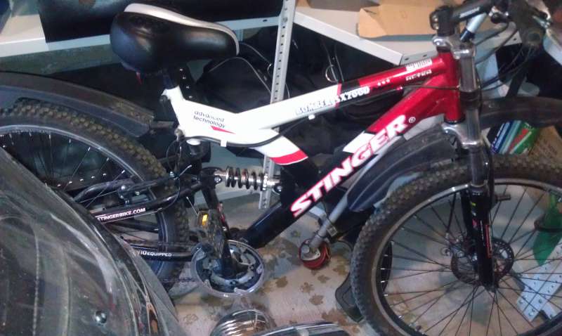

ту Малина... че на амморте написано тайна - вернее ничего кроме LJ400AX а на пружине надписей нет... ... [attachment=10751]IMAG0899.jpg[/attachment] он тютелька в тютельку с велосиипеда Стелс где на пружине написано 850 lbs... [attachment=10752]IMAG0900.jpg[/attachment] белобокая шинка туда не влезет ибо она 120-130... а родная резина 110/70-12... ширина резины 102 а ширина маятника 110... ширина диска 90... общая длина прицепа 155 см... длина гуска 28 см... длина ящика 75 см... ширина 48 см... высмота 48 см... клиренс 19 см...
