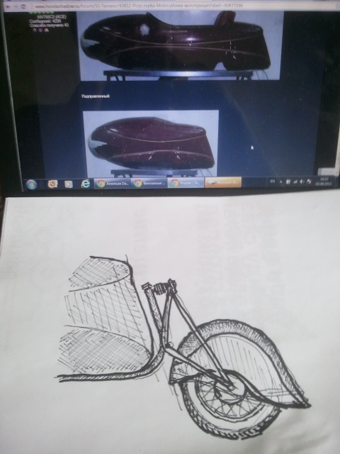

Паш...ну а че...слабо штоль вилку из профильной четырехугольнй трубки переварить?.....Красота требует жертв. Ну иль колесо на 10 дюймов пихать....3 дюйма шириной. ..кстати, Паш....на ибэе 12ти дюймовая шинко есть как в 130 так и в 120 шириной ....а на 10" дюймов она уж другая- с дюймовым обозначением. ....опять же дисков 10" в пределах 1 килоруб навалом....плюс крыло можно реально глубокое вкарячить если с 12 на 10 перейти...... В общем решайте.... ...я ща англичанина пытаю чтоб он мне про вилку спрингер больше инфы накидал ))))....у него и с большим углом есть..... вероятно её можно будет вкарячить в "укороченный" калясыч....ваще мегаолдскульно....

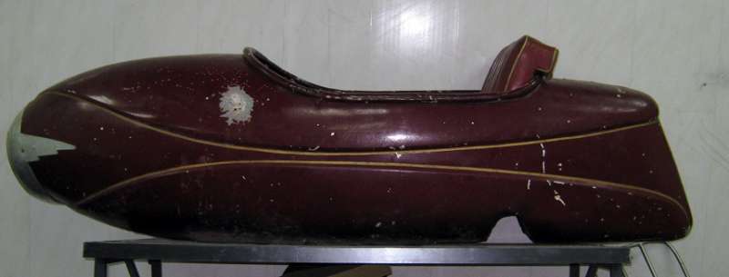

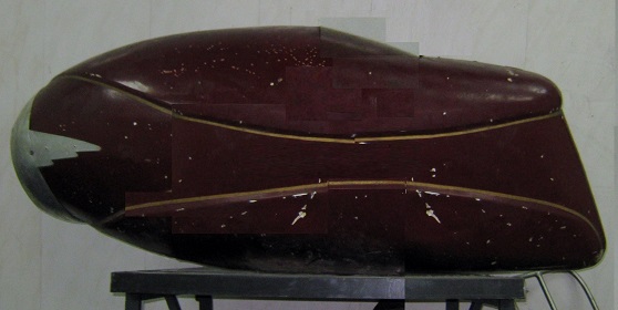

...вощем фотошоп я юзать не умею....в паинте тока так получилось.... Оригинальный снимок: [attachment=10760]nnnnnn1.jpg[/attachment] Подправленный: [attachment=10761]IMG_0576.JPG[/attachment]

....дурная голова рукам покою не даёт.....в качестве бреда.... ..вощщем вот так со спрингером.... А?...или фуфел? [attachment=10767]2013-08-0316.34.10.jpg[/attachment]

#104
Классно придумал

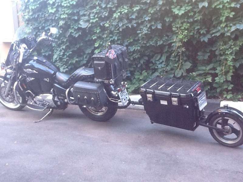

сегодня первый раз с прицепкой поехал через пробки... АПСАЛЮТНА не почуствовал разницы... как прошивал пробку - так и прошиваю... просто имею ввиду длинный хвост... правда прицепка почти пустая... но как бы наюркость особо не влияет... просто при игре в шашки про хвост не забывать... ибо он почти не чуствуется... единственное различия - лишнее внимание окружающих консерверов...))) [attachment=10906]1001578_385166098272862_1886574909_n.jpg[/attachment]

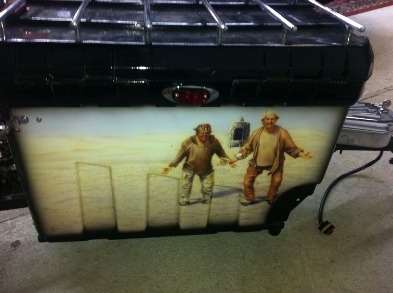

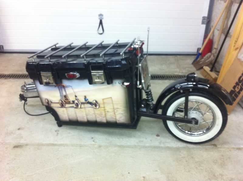

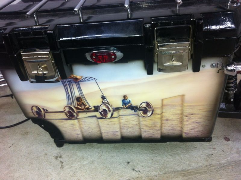

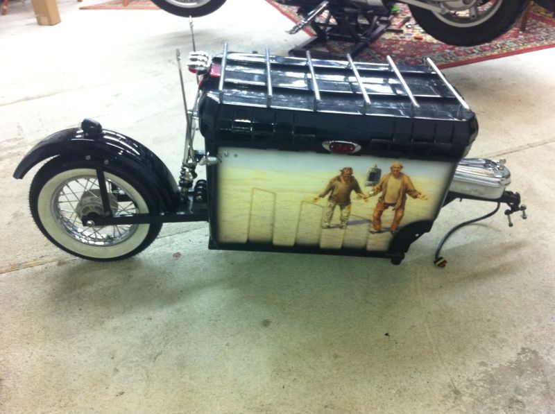

вот и закончил я "тюнить" свою прицепку... спасибо всем кто помогал: Ворон, Ланселот, Толстый, Ежик, Малина, Журо, Мистер Джи и все без кого бы я не справился... Аэрография от Сашки (Зевса) - самое ценное что там есть...))) [attachment=12586]IMG-20140204-WA0000.jpg[/attachment] [attachment=12587]IMG-20140204-WA0001.jpg[/attachment] [attachment=12588]IMG-20140204-WA0002.jpg[/attachment] [attachment=12589]IMG-20140204-WA0003.jpg[/attachment]

Добрый прицепчик=) Можно я опять вопрос регистрации подниму? С ДПСниками уже имел опыт общения? Как им разжевать что его не надо регистрировать?
#117
Прикольный, смущает завышенный центр тяжести и "худое" колесико. Но тут с белобокой резиной вероятно ограничения. И тул бокс пригодился. Интересно на сколько хватит крестовины.
#118
ту Южный - там рамка под номер/// ту AHOPXNC - не имел и не собираюсь/// ту СТОмотолог - центр тяжести там наоборот низкий, худое колесико по любому сезон проходит (разве у скутеров на сезон резины не хватает) учитывая что прицепка максимум 35 кг весит///
#119
проведи воображаемую линию от точки крепления до центра ступицы колеса и раздели расстояние от оси до крестовины - вот центр тяжести. он ниже половины высоты. значит при полной загрузке рычаг с верху будет стремиться перевернуть прицеп и мотоцикл. нагрузка только кажется плевой, но ты её не будешь ощущать пока не появится люфт крестовины. :silly: интересно сколько она протянет. выход - перенести ось маятника выше и поставить колесо большего радиуса. Возможно поднять крепление прицепа, или на дно прицепа аккумулятор положить побольше. ИМХО. П.С. Где я был раньше? Дома.
#120
Леха - ты прям склифасовский///
