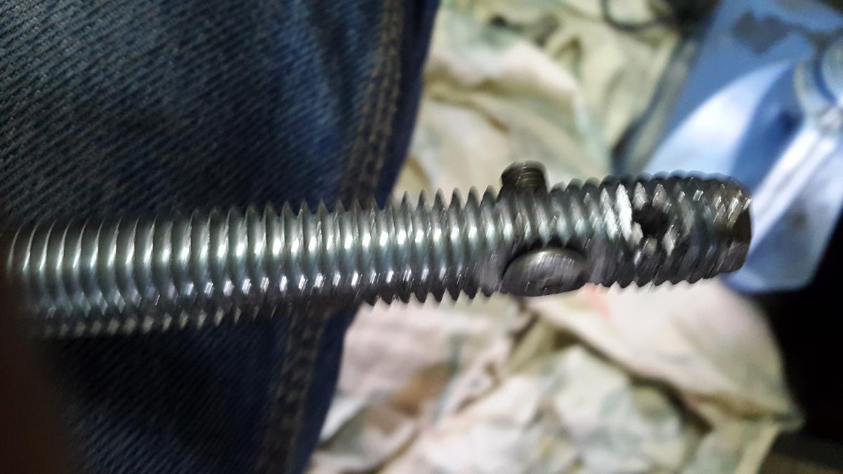

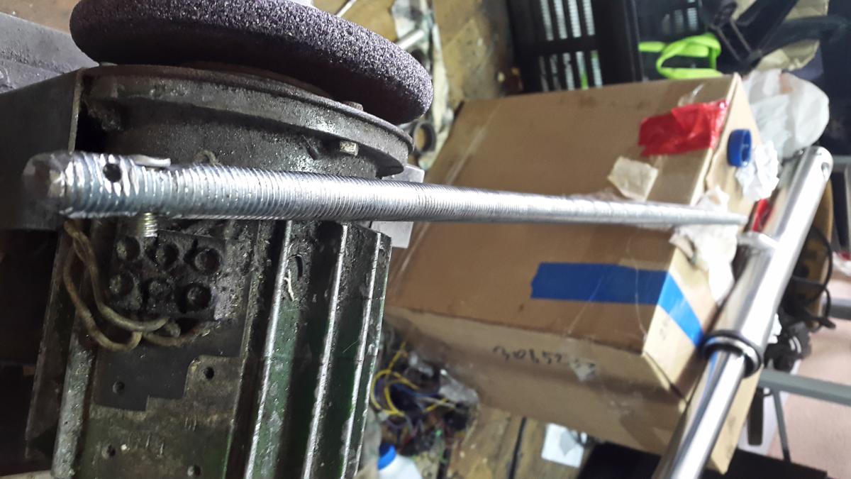

этот винт и от руки напрямую тяжело закручивается
#158
короче у кого сложности при откручивании, вот такую хрень надо сделать, а винт прошелся плашкой, стал легко закручиваться.
