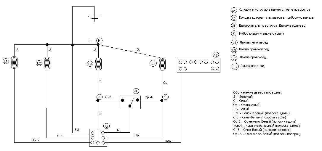

Электрическая схеме есть? Выложи картинку.
#62
grub (Юрий)
grub (Юрий)
  • 541 сообщений
есть. На грязной бумажке, от руки. Как только переложу ее в электронный вид, выложу.
По всему выходит, что реле гакнулось, уже заказал 8-ми контактное на экзисте за 1400рэ. Попозже нарисую схему которая у меня вышла.
Какие сроки доставки обещают? Партнамбер 38301-MCV-N11 или другой?
да, 8-ми контактное реле, по WEB-страничке отслеживания заказа обещают доставить к 20.07.2013. Цена 1420рэ в Москве.

Ну значит какая-то такая схема получилась (NV400DCY). Я так вижу, что входы реле на синем и оранжевом проводе сгорели.
#72
Контакты реле? Приметно то понятно, но..
#73
grub (Юрий)
grub (Юрий)
  • 541 сообщений
Я думаю, что контакт есть везде. Без схемы реле остается гадать как оно работает, былаб схема былоб проще с дефектовкой... Я тут свои мысли формулировать не буду, чтоб не смешить электриков :blush:

Добрый день всем. Третий день вожусь почти с той же проблемой. Honda Shadow NV-400, чистый японец. Напрочь пропали повороты. Работает абсолютно все, но повороты отсутствуют. Вскрыл фару, проверил замыкание контактов на колодке на руле - все отлично, при левом и правом повороте замыкает 5-7 и 6-7 контакты соответственно. Но что интересно. На контакте 7 есть 12В. А вот когда его замыкаем включением поворота, 12В полностью пропадают. Предохранители целые. Вопрос по существу - други, я так и не смог найти реле поворотов, перелопатил уже весь мот. Это просто кошмар какой-то, я даже в аккумуляторном отсеке проверил, куда он физически влезть не может. ГДЕ ЭТО ЧЕРТОВО РЕЛЕ, СПАСИТЕ!

Должно быть рядом с реле бензонасоса, или что там у нас еще. Под правой декоративной панелью, в глубь от колодки предохранителей. Кстати, чтоб его достать необходимо/желательно открутить верхнюю крышку бардачка, она на 3 самореза посажена...
