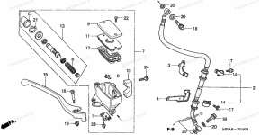

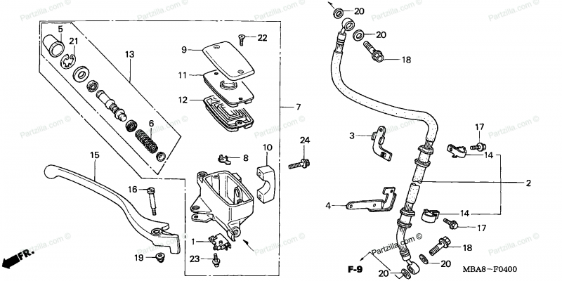

Сначала прокачай. Если изменений в поведении рычага не изменятся, то скорее всего надо менять деталь 13. Модель твою не знаю, выбрал на вскидку - суть понятна. Еще рычаги штатные? Повреждено ли место установки рычага? Рычаг кривой, трет? [attachment=9755]0400.png[/attachment]

Спасибо за ответ. Модель vt750c 2009 года. Рычаг не кривой. За схему спасибо. После прокачки отпишусь все ли стало нормально.
Павел, еще раз спасибо.
Провел детальное обследование тормозной системы. Выяснилось, что уровень жидкости в индикаторном окошке не виден из-за того, что тормозной бачок заполнен до краев :-)
Все равно решил прокачать и не зря - вышли пузырьки. После прокачки рукоятка стала жесткой.
Отрегулировал под себя положение ручки тормоза и решилась проблема с концевиком. Тросик газа банально мешал возврату рычага в исходное положение. Теперь я счастлив :-)

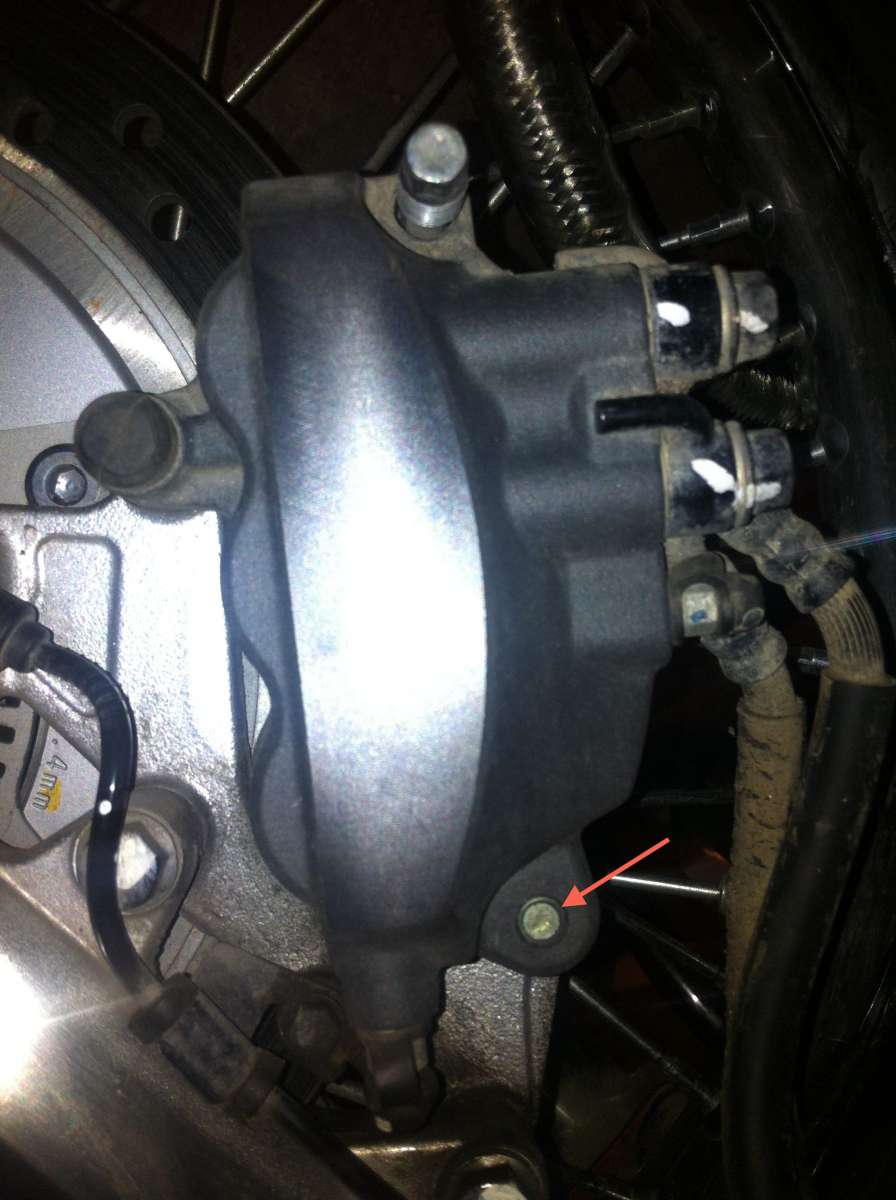

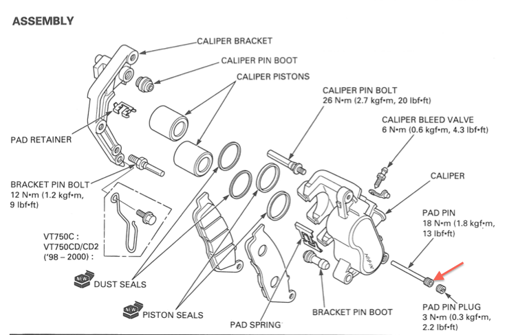

Как-то стыдно спрашивать, но не смотря на опыт в авто и наличие похожего мануала не спог снять передние колодки с HONDA VT750C2S (с ABS). Заострил внимание на непонятной пробке (или не пробке) без прорези под отвёртку (как на задних колодках). На рисунке нарисовал стрелку. Сфоткал мануал но там другой супорт. Есть ли мануал именно на мой мот? (я не нашёл) Кака разобрать? SOS! [attachment=12648]_01.JPG[/attachment]

странные люди, фотку правильно поверни или для нас бук и монитор крутить комильфо? они все снимаются одинаково, откручиваешь нижний фиксатор стопорного штифта(хз как его назвать) отверткой, а потом штифт шестигранником.
#109
LEON (Илья)
LEON (Илья)
  • 127 сообщений
Серёг, всё правельно, сфоткал прям как стоит! Вот резинка, что торчит тоже не пойму на кой? Я её дёргал, но она ни в какую (боюсь оторвать).
Вот про штифт- на заднем колесе да, был, отвернул отвёрткой и под ним шестигранник, а здесь не понятно. Стрелкой я указал место, где по идее должен быть ентот штифт, но там просто срез болта (или это пробка такая х.з.)

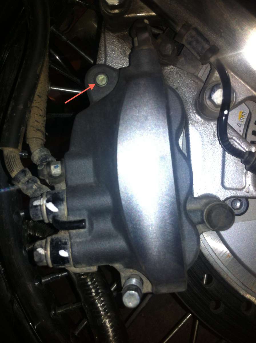

где у тебя мот стоит? давай как нить вечерком подъеду, посмотрю)) мож все таки так стоит? [attachment=12650]_01.JPG[/attachment]

так штифт откручен, он внизу у тебя.

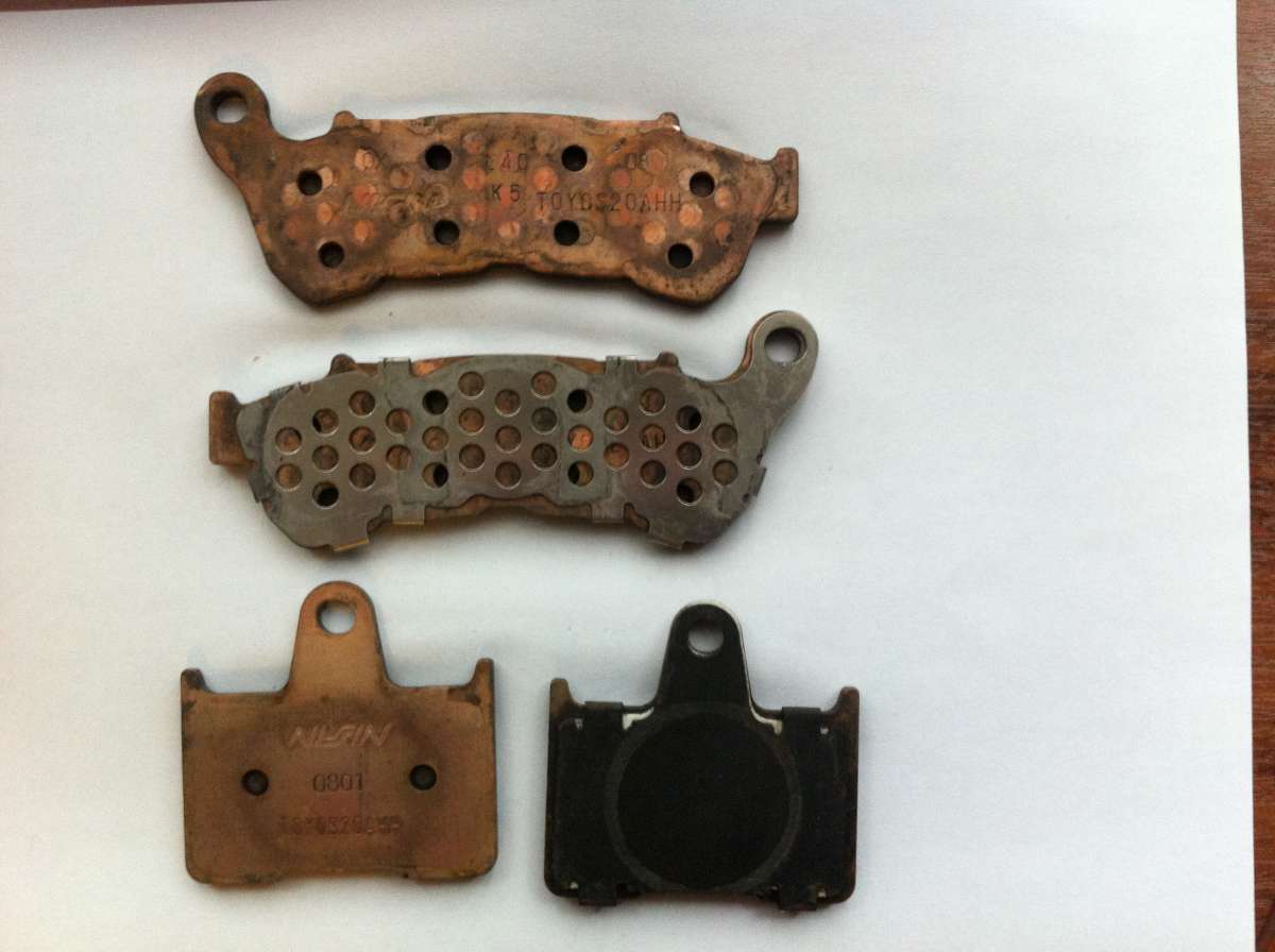

Подскажите кто знает, что за прокладка из белого материала (похожа на спрессованый астбест) на фото? Какие функции она выполняет? И на сколько смертельно то, что я ее сломал( вторая половинка не потеряна)? [attachment=12822]1393398781647.jpg[/attachment]

Это термо прокладка - защищает суппорт от нагрева...
#115
  • 2 634 сообщений
Можно ставить без неё. Некритично.

Я навсяк поставил [attachment=12914]IMG_0836.JPG[/attachment]

Я навсяк поставил
тз железяки сделал?
Скрытый текст
#118
LEON (Илья)
LEON (Илья)
  • 127 сообщений
Я навсяк поставил
тз железяки сделал?
Нет, куда мне! Это заводские, и под железяками ещё белые термостойкие вкладки!
