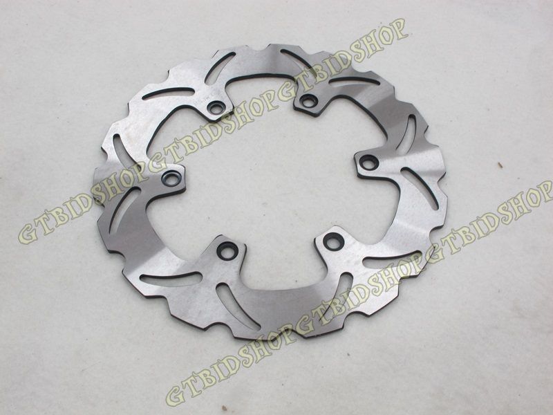

http://www.ebay.com/...76eeca2&vxp=mtr
Подскажите, в чем прикол такой формы диска?

Красивый, разве нет? Мне что-то мое техническое образование подсказывает, что форма дырок в тормозном диске особой роли не играет при условии соблюдения необходимых пропорций по площади прижимания колодками и вентиляции для охлаждения. Точнее тут без решения интегральных уравнений сказать сложно.

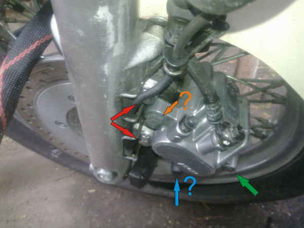

[attachment=13871]tormoza1.gif[/attachment]
Я уже понял, что по зеленой стрелке тот самый штифт, на котором стоят колодки.
Правильно ли понимаю, что по красным стрелкам те 2 винта, которые держат суппорт?
Что за винт по оранжевой стрелке? И что за пимпочка по голубой?

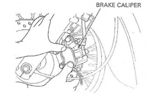

Какой смысл в этой картинке ("пальцами давишь на суппорт "), если суппорт снаружи монолитный?
[attachment=13870]palcy.gif[/attachment]

изношенные колодки как правило :) тоньше новых, по этому если старые просто вытащить, то новые на их место не влезут. Для того чтобы новые влезли надо вдавить поршень внутрь суппорта. Для этого на суппорт и надо давить пальцами, как на картинке. Но это тяжело.
Если не ошибаюсь, разобранные тормоза я видел в прошлом году, уже забылось. То красные стрелки это крепление скобы к вилке. Есть еще крепление суппорта (калипера) к пальцам, которые заходят в скобу (оранжевой и синее на твоей картинке) - это соединение подвижное, там манжеты резиновые , ну и та самая хрень, которая держит колодки (зеленая)...
