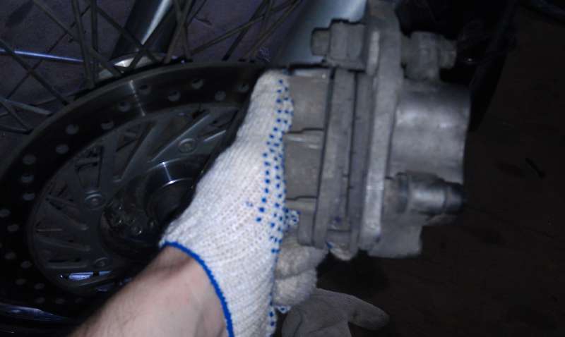

вот фото оригинальных ниссин с передка - пробег около 20 тыс. думал конец им - заскрепели... снял а оказывается нет еще... токо в пазы грязь набилась... ] [attachment=5324]IMAG0041.jpg[/attachment]
#99
судя по фото- им еще бегать и бегать....
