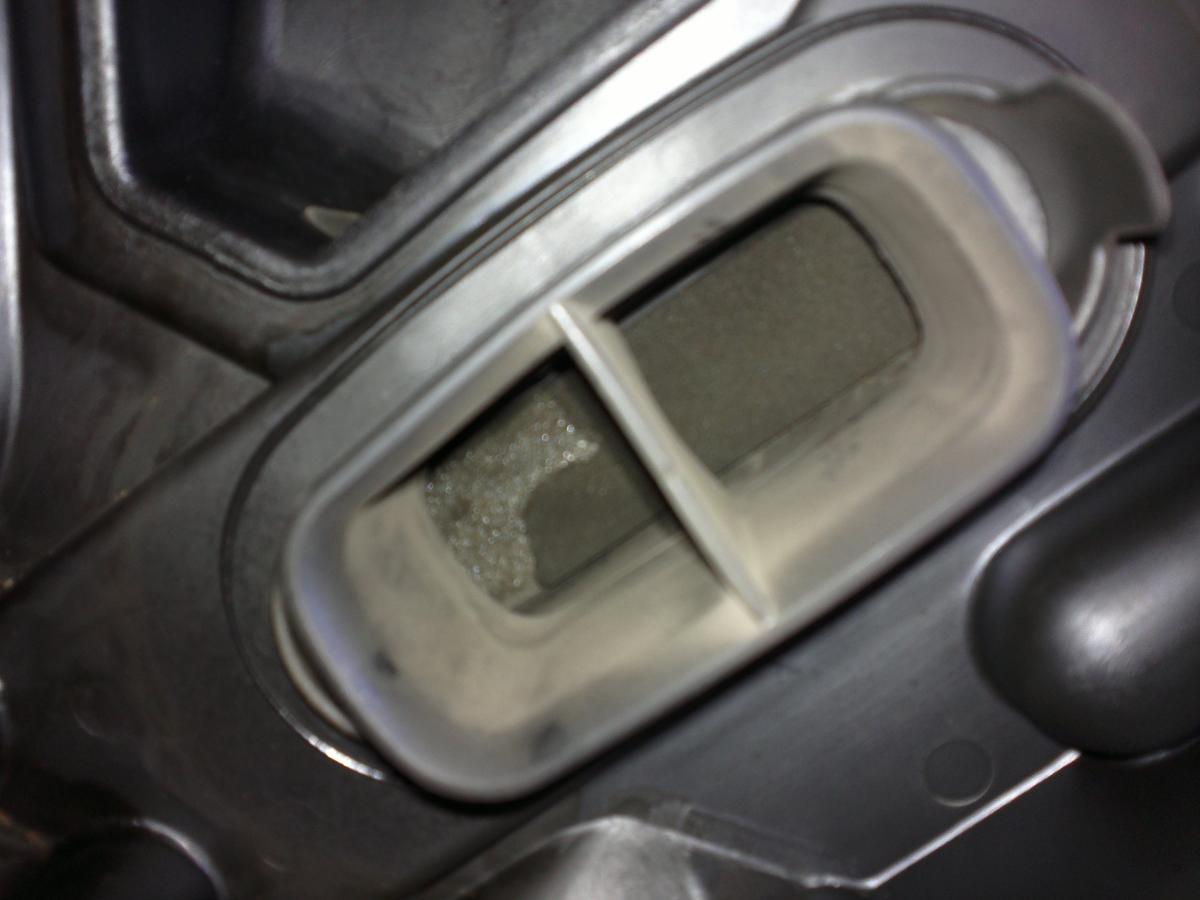

Видимо, я плохо объяснил. Поролон имелся ввиду не тот, который на фильтре, а тот, который наклеен на стенку впускного канала, по которому воздух после фильтра идет в карб. То есть, поролон не на фильтре, а в движке. Фото сейчас выложить не могу, это определенно бы помогло
Там ни чего подобного нет

Ну так вот этот поролон

По ходу это прежний хозяин на колхозил, вероятней всего он его поставил на входном окне, к примеру чтоб меньше пыли брал на себя фильтр. Вытащить его реально? Если да то вытаскивай и не парься.

Я так понимаю он впритык к стенке патрубка прилегает. Если да то скорей он был пропитан каким то маслом и создавал дополнительную фильтрацию при проходе воздуха в карб. Меняй его на новый или вообще вытаскивай, я не думаю что он особо играет большую роль в фильтрации, это вроде как ''пластинка"' такая поролоновая? И без него вполне с родным фильтром мотоцикл будет нормально работать.

Он к стенке, похоже, приклеен, и до сих пор какой-то масляный. Очень похож на тот, который на торце фильтра воздушного. Кусок оторвало видимо тогда, когда мот простреливал в том году.
Ну если он особо не нужен, то надо его выкорчевать)) Спасибо))

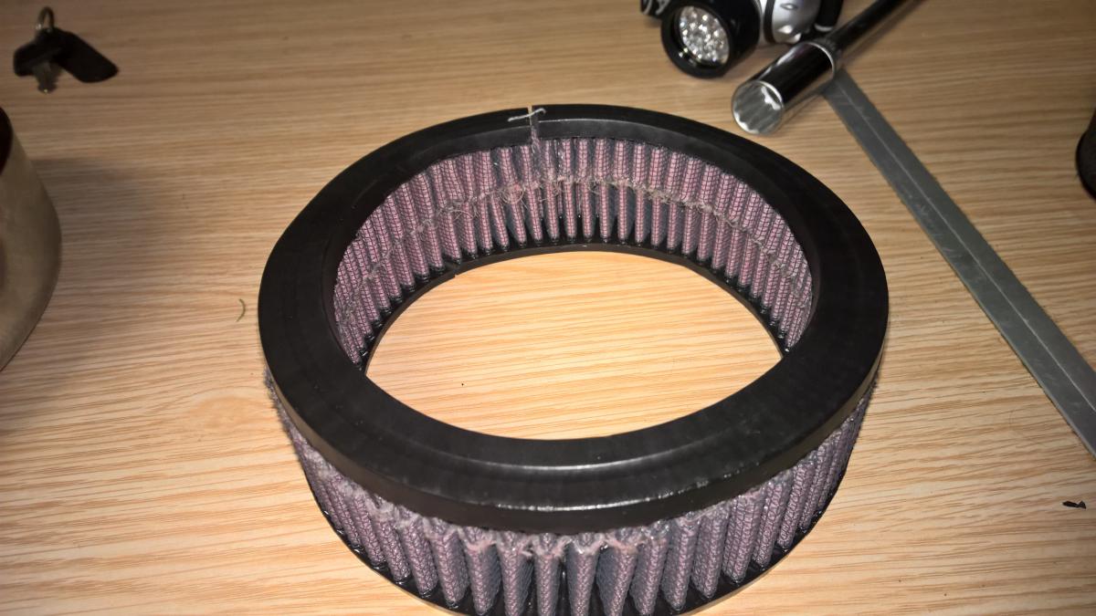

Хорошо тем у кого оригинальный воздухан можно всунуть. Тоже 400ка как у Майор, правда у меня там тюнинХГ, мать его. Вообщем слепил бублик из жигулёвского. Опробовал всё норм подходит и норм едет. Насчёт очистки думаю всё норм будет притянулось всё плотно. Стоимость порадовала 50 рублей за фильтр )) Позже скину фото кому интересно...
У меня такая же хрень практически. От какого жигуля фильтр нужно чекрыжить?

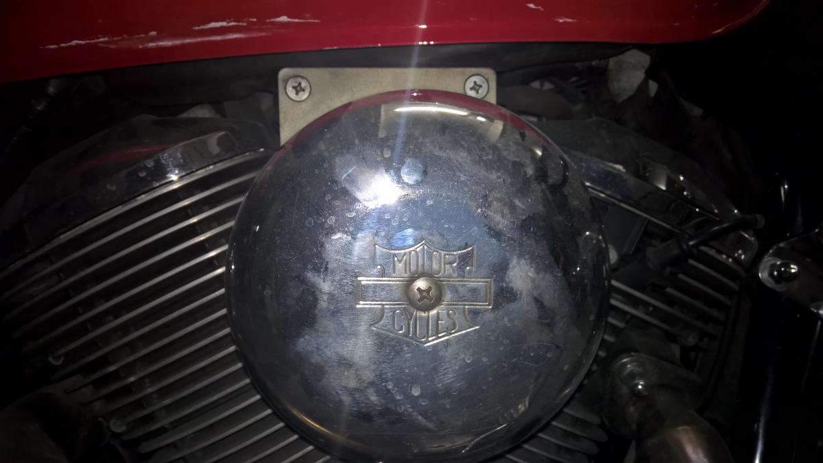

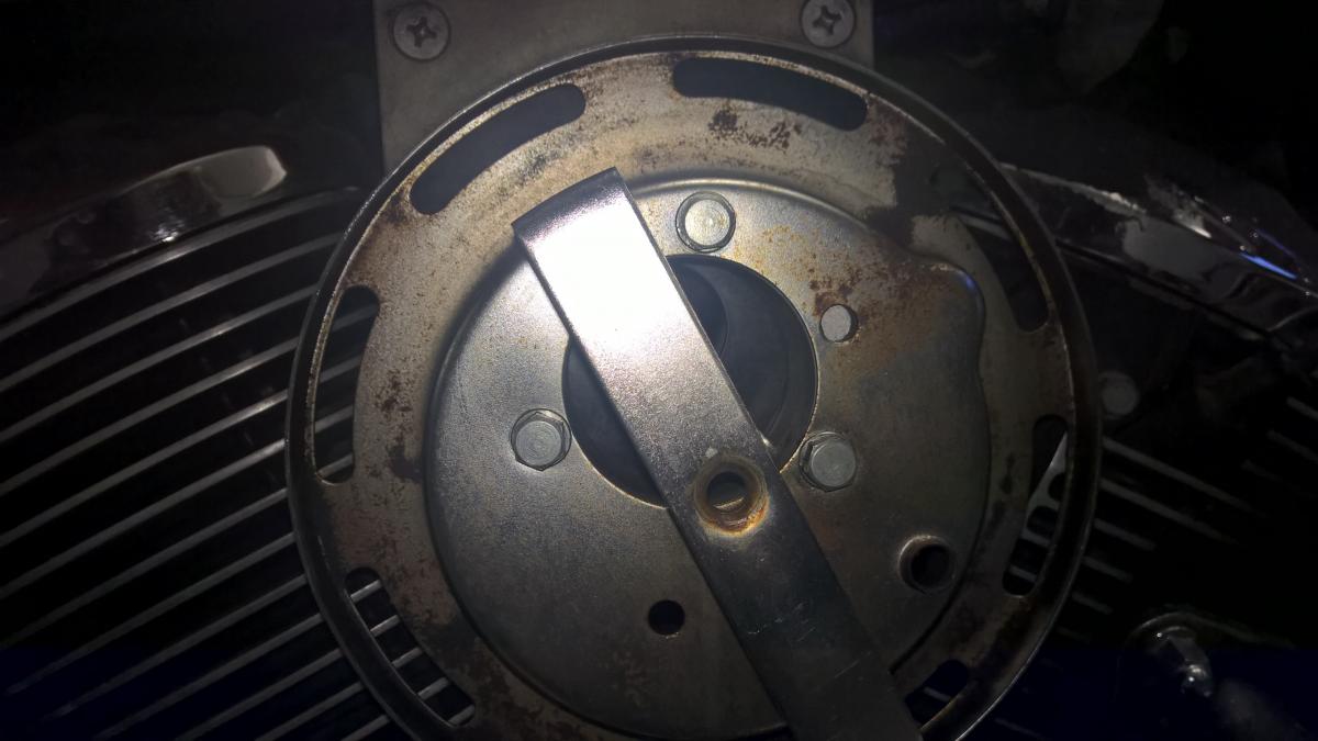

У меня дилетантский вопрос! На фото в корпусе фильтра есть отверстия, позволяющие воздуху проникать в карбюратор без фильтрации. У меня на чесотке стоит не родной корпус с круглыми элементами. Там тоже есть такие отверстия. Выходит это нормально. Это так?

Сопротивление отверстий несоизмеримо велико с основным поэтому нефильтрованный воздух может попасть только теоритически. Нижнее для стока масла или чего там из карба иногда летит. Верхнее ХЗ. И, если я не путаю, у меня они заглушены куском шланга с обратной стороны.
  • SERGIO это нравится
#215
Верхнее отверстие это сапун.

У меня вот такой вот тюнинх. Судя по конструкции корпуса (прилив на посадочном месте фильтра справа) мне нужен даже не круглый, а некий каплевидный фильтр. Или можно круглый ставить? Может кто из форумчан имеет тоже самое и может подсказать модель, а то с таким трудом нашел в Харлеевском маге похожий s&s фильтр, а он оказался чуть большего диаметра и большей ширины. Пришлось его кромсать, но 3500р., однако! Дайте полезный совет!!!!
Про отверстия в корпусе, я вроде как понял, что они по делу. Только не понял, должны ли они быть открыты или заглушены:(

При такой конструкции коробки я заглушил бы.

Если из герметика пробки сделать? Температурный режим позволит?

Вообще там довольно горячо. Винт, шайбы, кусок камеры (герметик). Закрутить обточить подкрасить. :)
