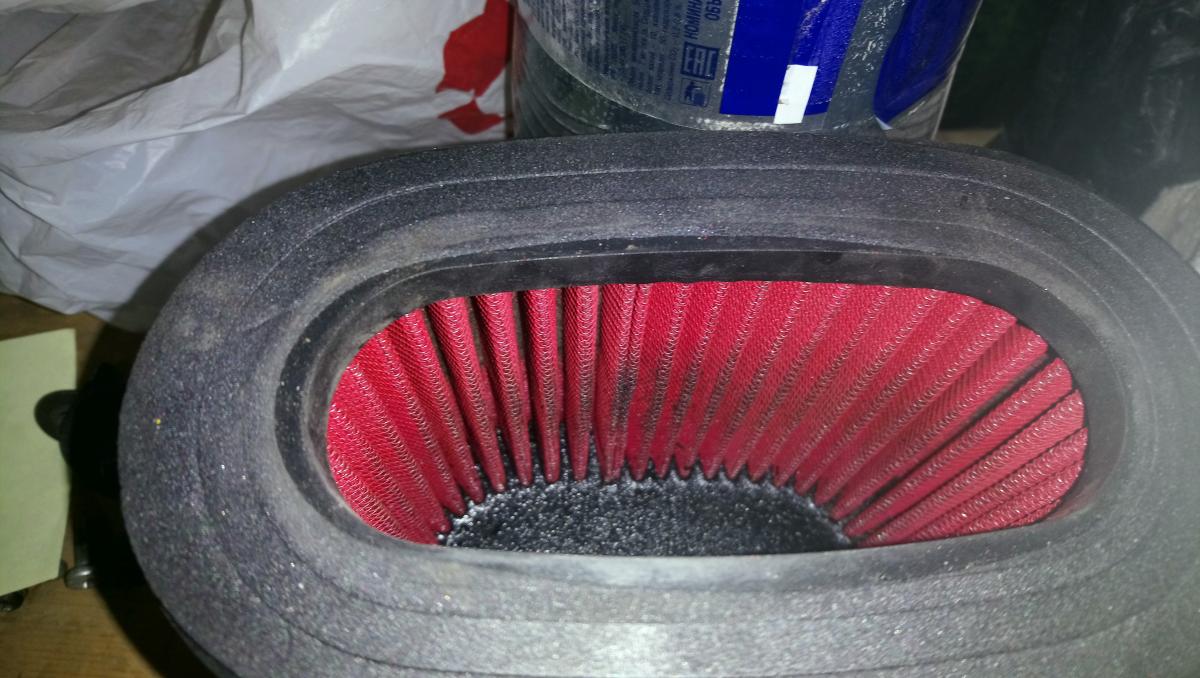

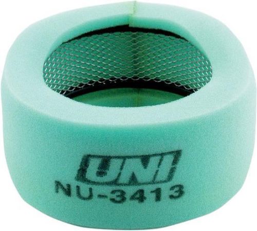

А такой фильтр, как на картинке, нужно маслом пропитывать? Или чем?
Пузайцер (Дмитрий) Honda Shadow 400 ACE'98

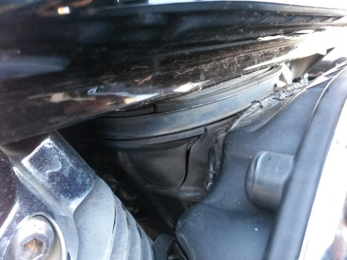

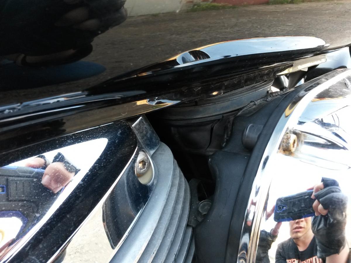

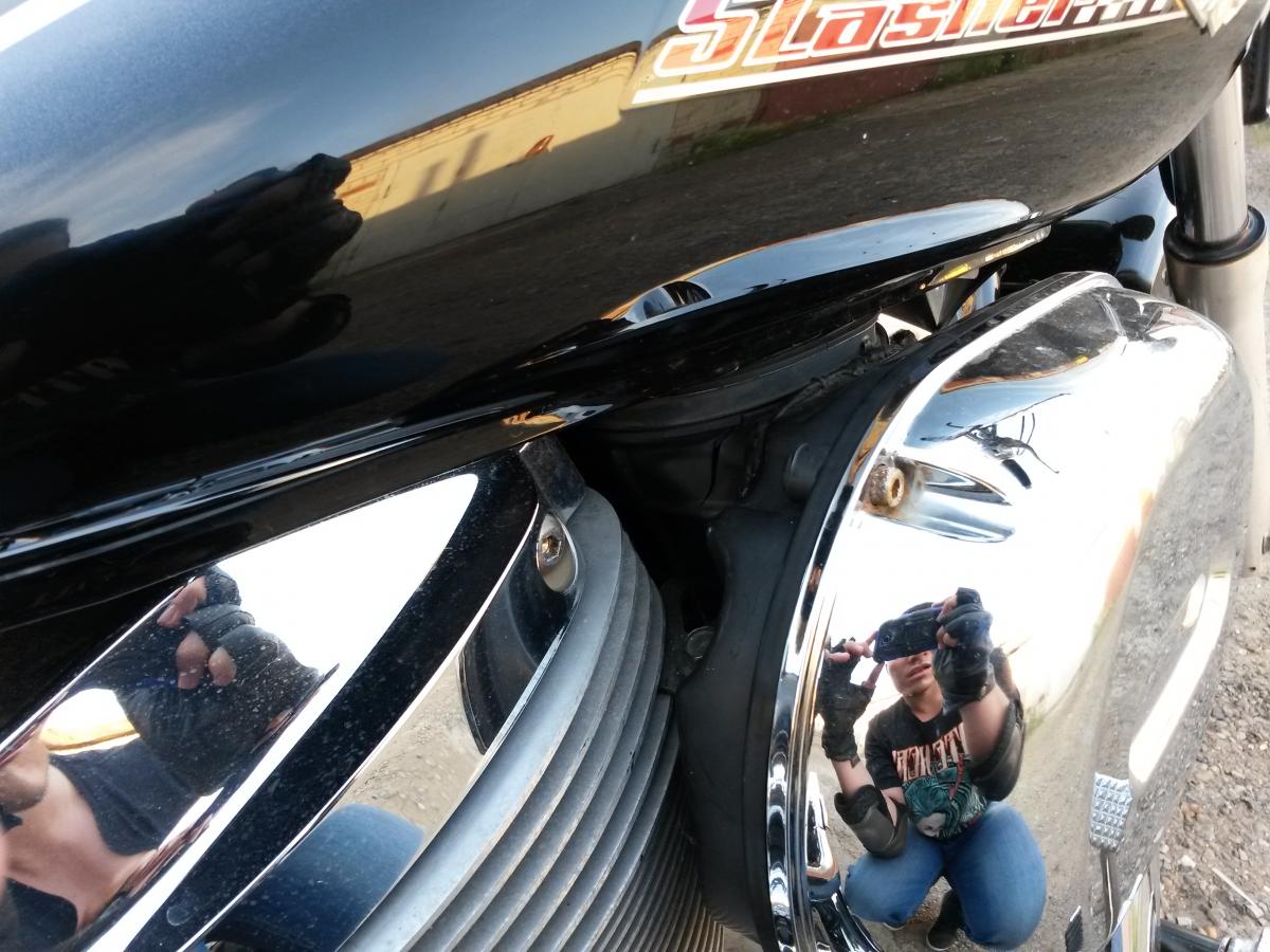

Добрый!
Shadow Slasher 400 2006.
Подскажите, пожалуйста, как называется резиновый воздуховод, ведущий от короба воздушного фильтра куда-то вверх?
В нём появилась трещина(((
Можно ли заделать её, или искать резинку целиком надо?
См. фото

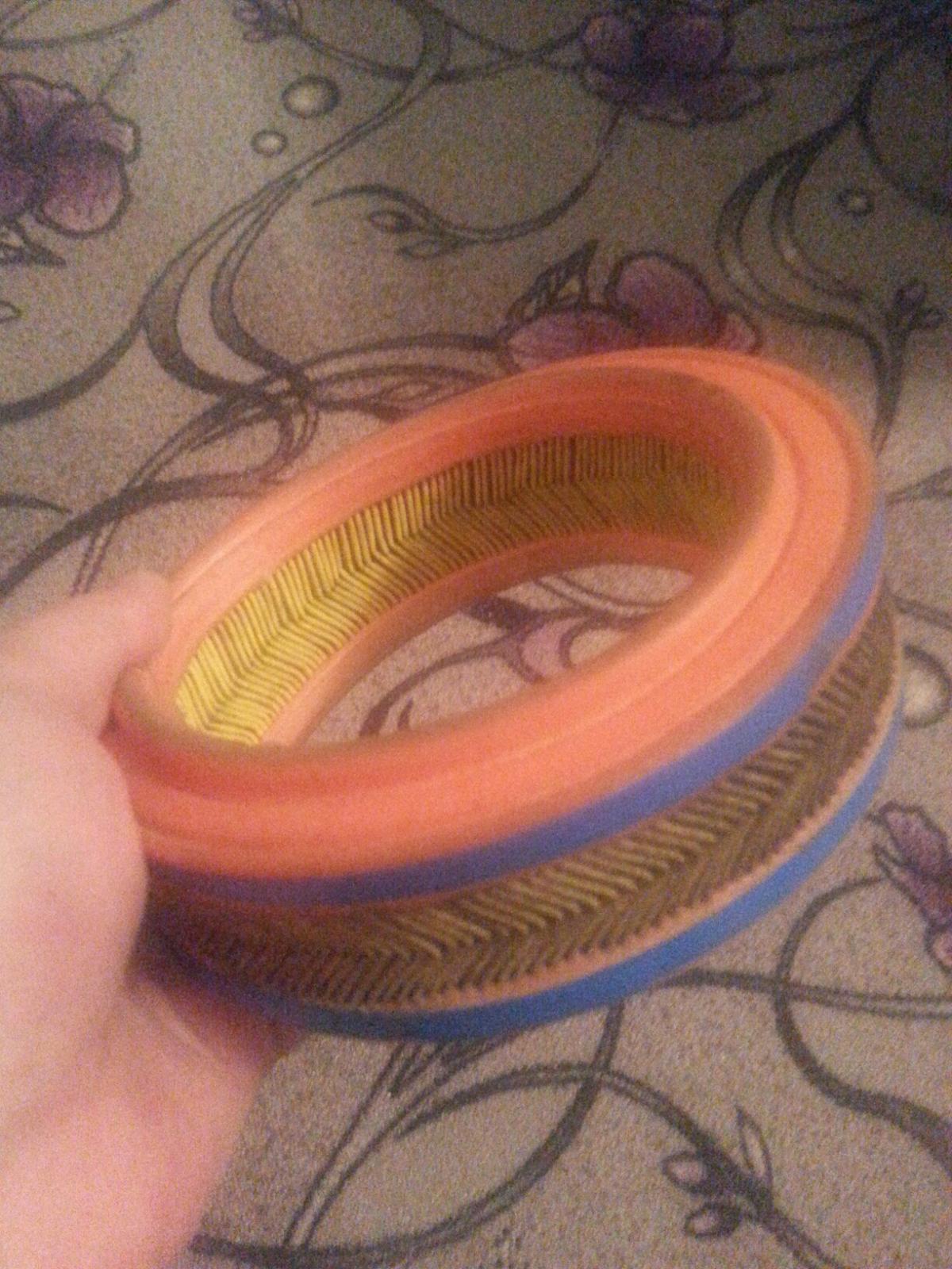

Колхозим воздушный фильтр.

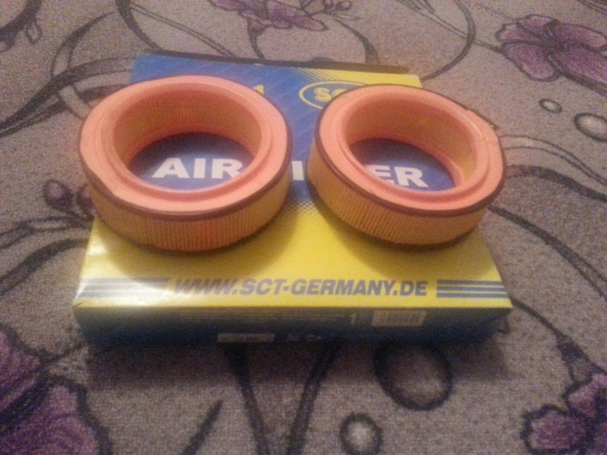

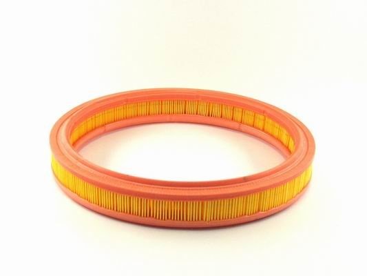

Конец сезона и я тоже занялся поиском расходников на асю 400ку, но мой фильтр воздушный не похож на те которые есть по номерам.
Ijs7IWDizvg.jpg - мой фильтр
Показал свой продавцу в магазине и тот нашел что то похожее
7159.750x0.jpg - то что купил за 200 руб
20 мин работы и фильтра готовы
aEHjq2zdRyQ.jpg - получилось два фильтра))))

Добрый! [/size]
Shadow Slasher 400 2006.[/size]
Подскажите, пожалуйста, как называется резиновый воздуховод, ведущий от короба воздушного фильтра куда-то вверх?[/size]
В нём появилась трещина((( [/size]
Можно ли заделать её, или искать резинку целиком надо?[/size]
См. фото[/size]
Я заклеил. Пробег больше 10 000 км. Проблем не обнаружено.
#228
я тоже клеил. БФ кажется клей был. или 88... не помню. ПОдтравливало немного. тыщ 10 тоже все ок.

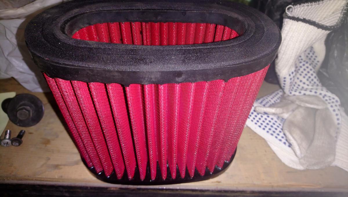

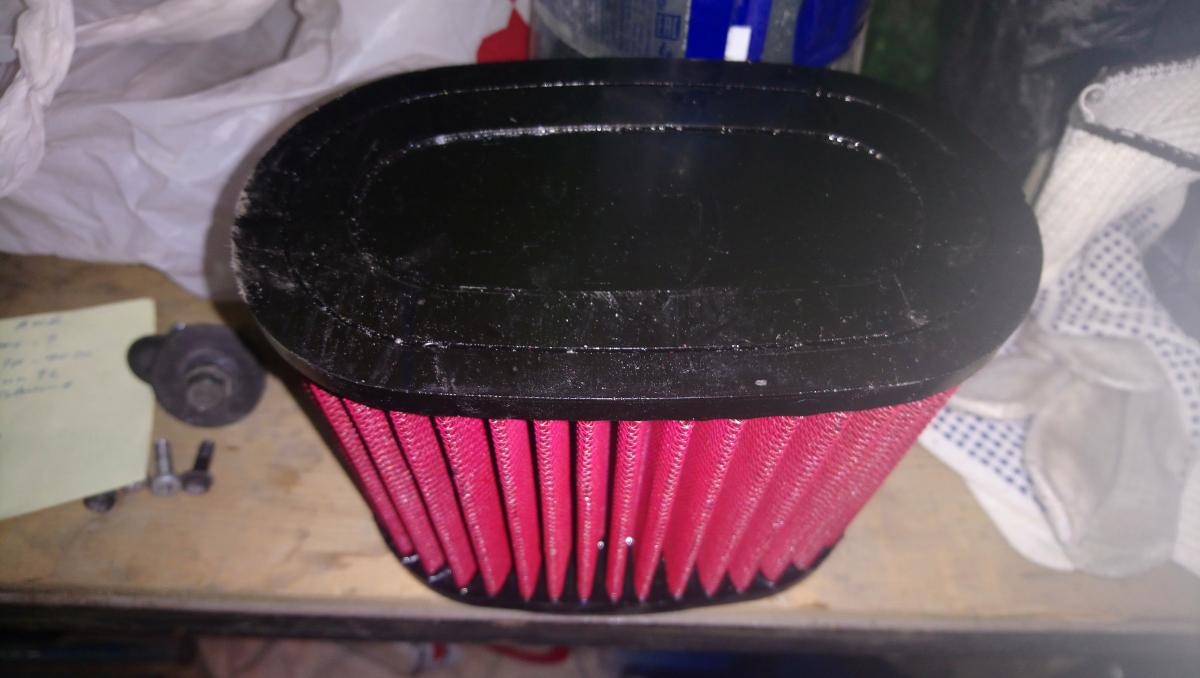

Недавно приобрел мотоцикл, закупаюсь пока расходниками и вопрос по воздушному фильтру. Цена на оригинал чтото совсем не обрадовала, от 3 тр и выше. Заказал Emgo. Но достал свой фильтр и не пойму что за производитель. Никакой маркировки. Судя по фоткам похож на многоразовый нулевик K&N. Но у них на дне маркировка есть. На просвет видны небольшие отверстия в фильтрующем элементе, и он не бумажный.
#230
Выкини эту дрянь немедленно и забудь куда. Вот твой фильтр:  https://motovitrina...._17215_mm8_020/

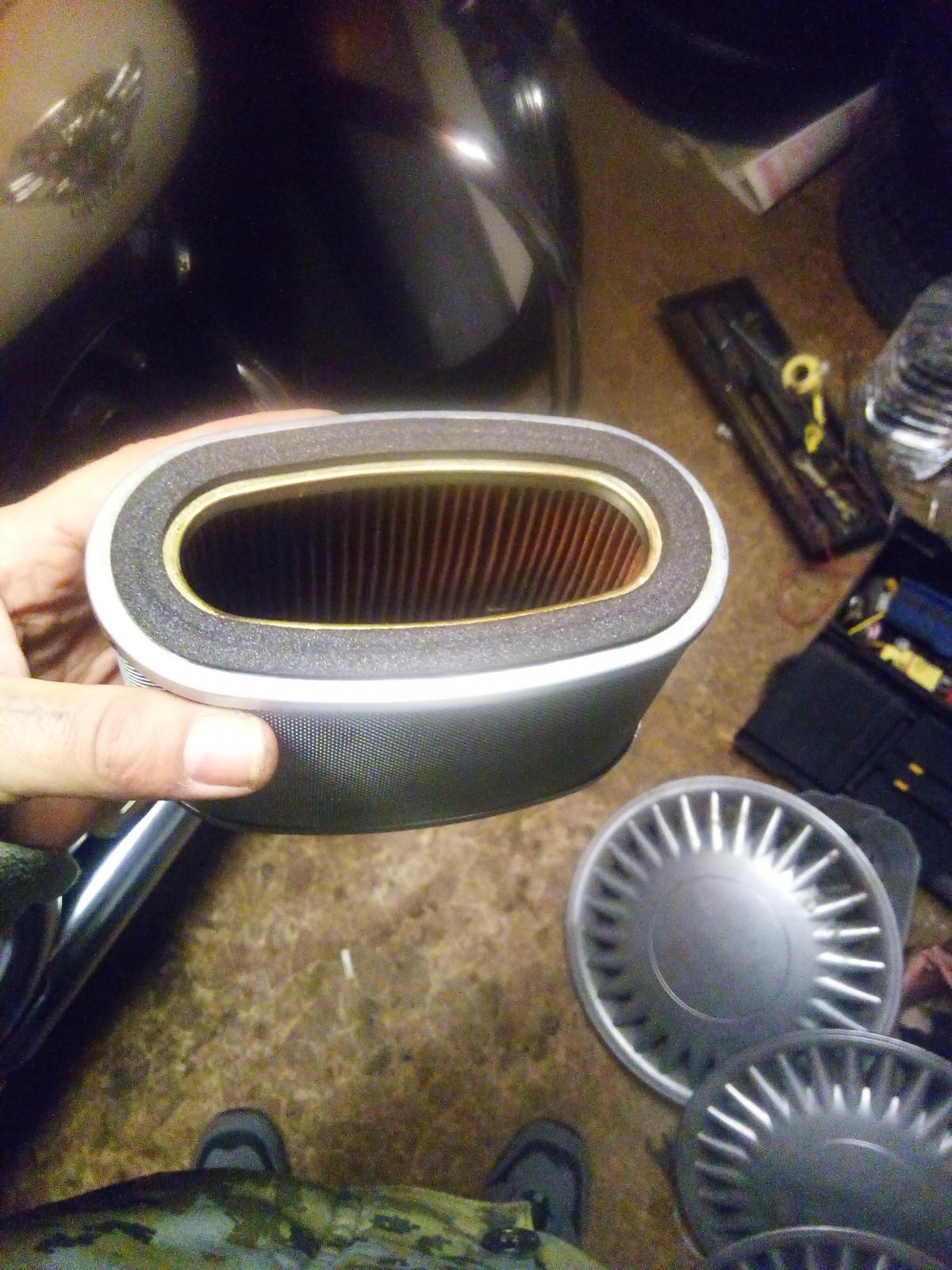

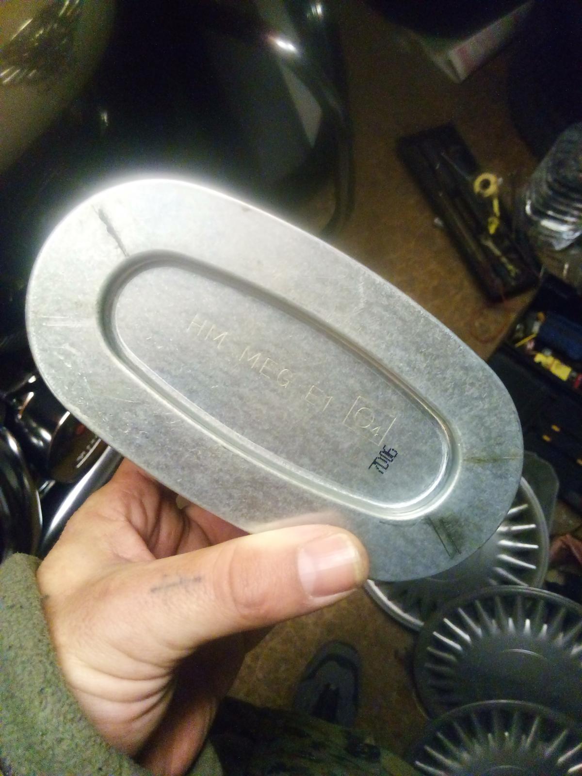

Парни подскажите пожалуйста.В 2017 году стал обладателем Honda shadow vt750C 2007 года.Гнал его с Москвы до Анапы.В общем перед сезоном хочу заменить фильтр воздушный но какой именно не знаю.Подскажите пожалуйста.Фото старого приложу,заранее спасибо
#234
Leha
Leha
  • 77 сообщений
  • ПроживаниеНорильск
17213-meg-000. Оригинал. Аналоги, думаю, можно подыскать.
#235
HFA1712
#236
Veteran
Veteran
  • 24 сообщений
  • ПроживаниеНальчик
Спасибо
#237
Veteran
Veteran
  • 24 сообщений
  • ПроживаниеНальчик
HFA1712
Спасибо
