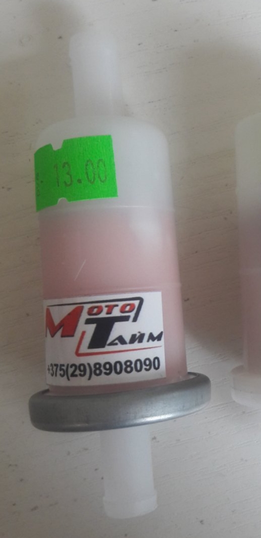

В одном из обзваниваемых мной мотомагазине.Перезвонили,сказали стоимость и что будут(цепи) завтра.Сейчас мне их должны отослать.
Видимо есть у них какой-то "выход" на Польшу.Тот же топливный ,для сравнения, у нас 45 рублей ,там 13
А не Китай ли? Не знаю магазин и никого не хочу оскорбить, если что. Просто подозрительный по натуре. Очень уж выгодное предложение...

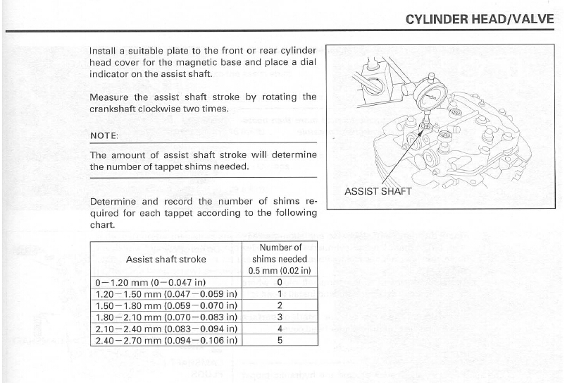

Может кому будет интересно продолжение моей истории... Мастер прислал фото некоторых деталей
IMG-b50b1ffc0bcfd16aa23545b2a9347453-V.jpg IMG-34261773c7f0d17e9944810da89bc0df-V.jpg IMG-4ecd0f6e465fc4fec94437306d54ee8f-V.jpg IMG-249d4ec39601003b2cece10e7ad6d256-V.jpg IMG-9957931f52cd6d694891575aef56faf4-V.jpg IMG-caa9ee9506f291a3db0c79c05e3f1365-V.jpg IMG-9999071dc73fbf08534ebf98e4f3314d-V.jpg
Под двумя гидриками не было шайб...

отсутствие шайб не показатель, шайбы регулировочные ставятся при проверке хода подпружиненного штока в соответствии с таблицей которая есть в мануале.
ну раз снял двигатель, то рекомендую полностью разобрать "до винтика", все проверить на износ и особенно обратить внимание на маслонасос и заборную сетку - судя по фото, предыдущий хозяин либо масло лил не очень хорошее, либо интервалы замены были нарушены в разы - на предоставленных фотографиях видны следы черных отложений. А может все и сразу - лил минералку и менял через 12000 км - чего делать нельзя - там максимальный пробег 5000км.
Следовательно заборная сетка маслонасоса скорее всего забита и двигатель испытывал маслоголодание и как следствие повышенный износ деталей.
перед сборкой обязательно промыть все детали и каналы. Гидрокомпенсаторы промывают в керосине и оставляют заполненным керосином гидрики - при первом запуске не будет греметь.
