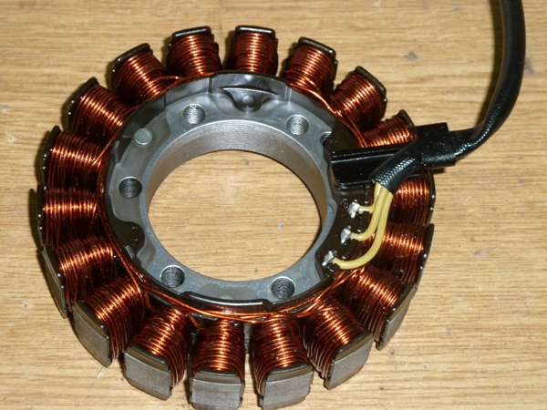

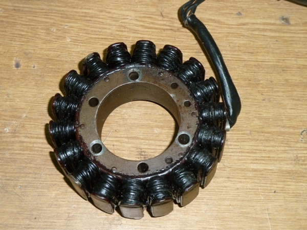

от 1100: [attachment=5910]P1120006.JPG[/attachment] есть и от 750: [attachment=5911]P1120005.JPG[/attachment]

от 1100:
есть и от 750:
Если возможно купить на 1100 в ближайшее время в Москве - я с удовольствием, а то заказал из Америки, а он идти будет больше двух недель (((( На время поставил бы БУ.

Говорят, что на VT1100 подходит обмотка от 750го. Смотрю на эти две фотографии и что-то мне кажется, что они совершенно разные!
