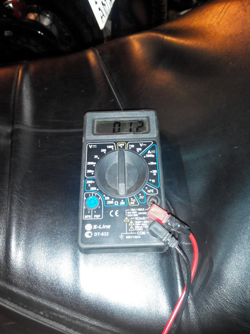

Давеча померил напряжение на генераторе, на холостых ходах.  20 вольт, а на одной паре 1 вольт. Я не силён в электрике, куда копать?
Для начала померить сопротивление обмоток (гену отключить от РР) - должно быть одинаково между всеми концами, если разница значительная, значит межвитковое... Также стОит померить сопротивление на "массу", мож коротит где...

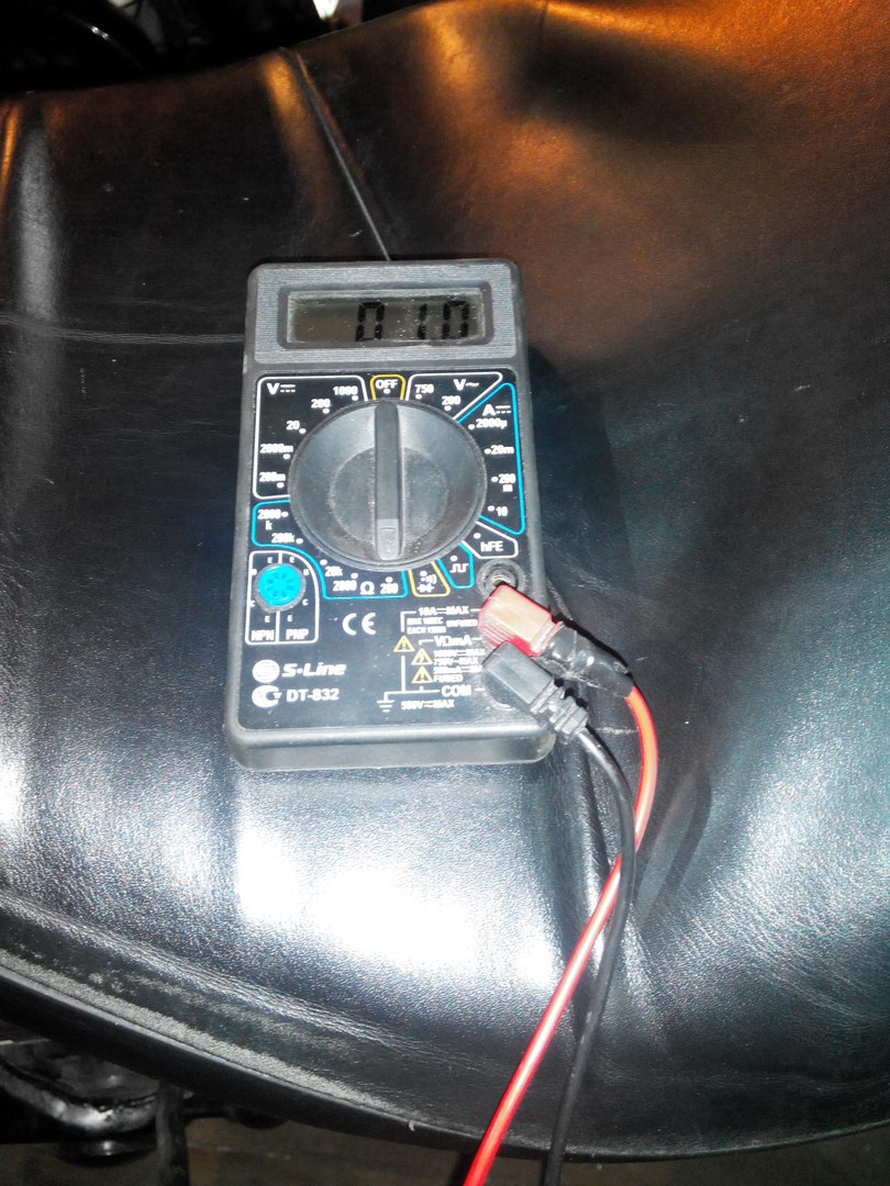

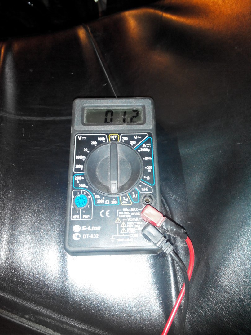

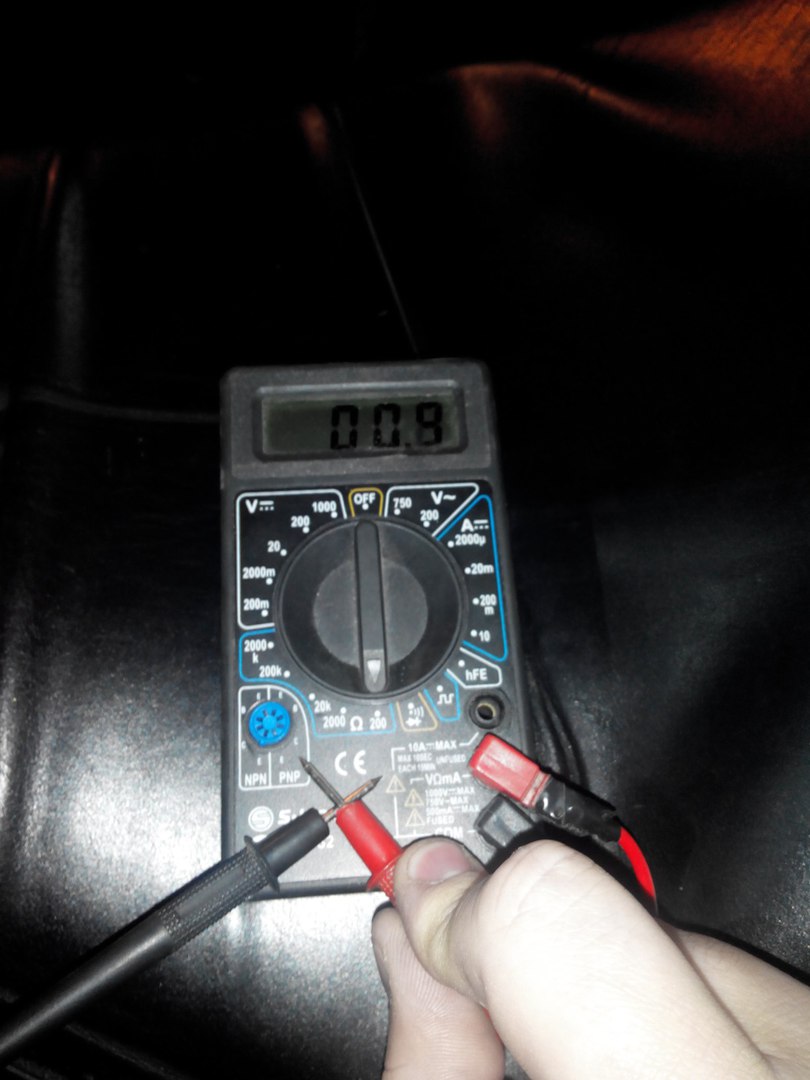

Померил с отключенной РР. На фото видно, в значениях ничего не понимаю.
Обмотки гена на раму не коротят. (если я правильно понял.)

Не считая погрешности в 0,2 Ом вроде как норм... а  такой разброс по напряжению между обмотками был при отключенном от РР генераторе? Если да, то гену под замену...
