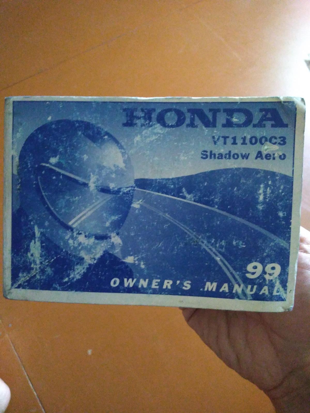

Вчера стал обладателем Aero 1100(попозже напишу где надо). С Америки, в кофре бонусом лежал мануал. Сегодня полистал его. Похоже нашлось то что искали.
  • Maks это нравится
