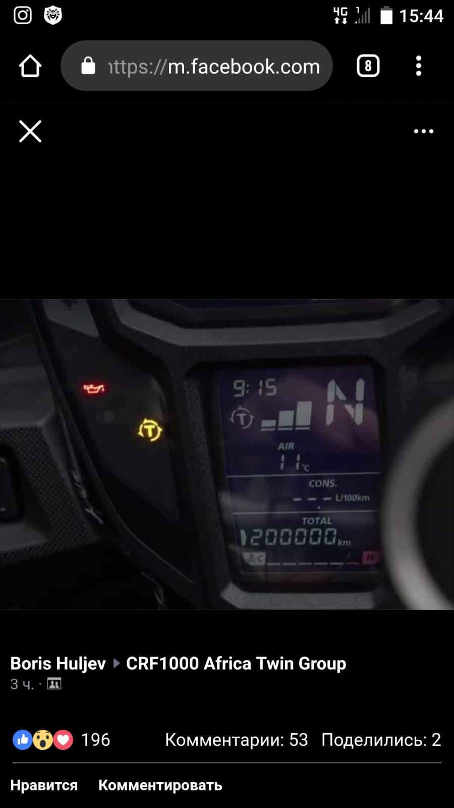

И почему в моем мануале об этом не написано... Вот Мне интересно а почему (повторюсь) мотоцикл созданный для тяжелых условий эксплуатации не имеет этого в мануале.. Почему люди уже перевалил за 200 тыс без ремонтов соблюдая межсервисные Пробеги 12 тыс???

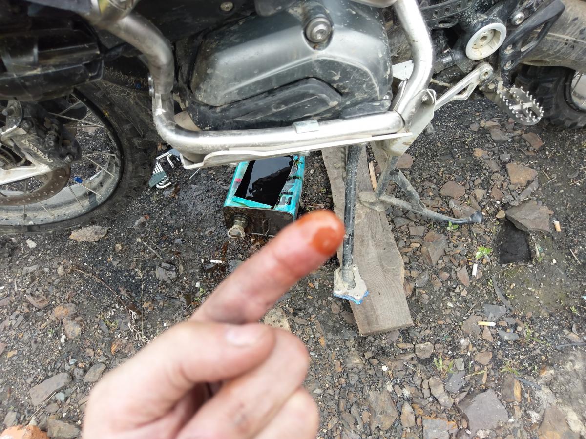

я же написал - тяжелые условия эксплуатации - африка ездит в холоде, жаре, в пыли, по песку, грязи, грейдерам... буксует, греется, отжигает на трассе... как можно это сравнивать с городом?
это масло прошло памир... (здесь ему 7 скопейками)
а это масло прошло монголию (около 10 тыс на момент смены)
только умоляю - не надо про моющие свойства (не разрушайте мою веру в интелект)

ни в коем разе, было бы ваааще убойно если бы данную отработку в лабораторию отдать и посмотреть что там сталось: вязкость, микроэлементы (износ), присадки... ?
Никогда по цвету масла на щупе не делал выводов о качестве масла. :)
Ибо там присадки могли выпасть в осадок и забиться по щелям, а остаться только базовое масло - которое будет чистым и красивым, но пустым.
