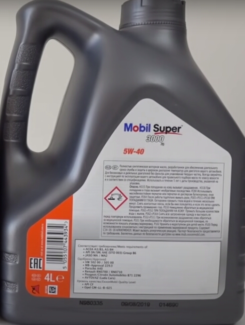

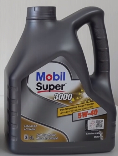

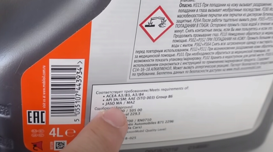

продолжаем разговор, обнаружил в продаже mobil super 3000 5w-40 автомобильное масло
с мотоциклетным допуском JASO MA/MA2
канистра без мотоцикла и 4T :)
Получается можно смело лить его в мотоциклы
Любопытно... Когда-то тов. Бенжамин рекомендовал Мобил Супер, только 2000, а не 3000 (категорически). Выходит, производитель пересмотрел допуски?

ну мобил от партии к партии меняет рецептуру, раньше не было такой надписи на 3000
теперь в данной партии есть - сделали немного другой замес и если соответствует требованиям JASO - то почему бы не написать...
Вот и написали - маркетинг...
а по рекомендации - да, я помню, на 2000 нету допуска JASO, проверил :)
Тем не менее именно Мобил 2000 работает в мото моторах разработки тридцатилетней давности. И именно его я рекомендую лить в моторы всех Щадовок, а не 3000. Дело в том, что Шадовьи моторы на синтетику никак не расчитаны и на 3000 мы получаем более шумную работу, хуже работает коробка, выше угар, причём заметно выше. Ответ прост- когда эти моторы разрабатывали синтетики посуществу в широкой продаже не было. Соответственно зазоры масляного клина расчитывались на минеральные масла. И надо заметить, что за четвертьвековую эксплуатацию этих двигателей эти зазоры ни разу меньше не стали.
  • Макс Семёнов (Максим Семёнов) это нравится
#98
  • 2 144 сообщений
Только допуски тут не при делах.  3000 синтетика, вот и весь ответ.
