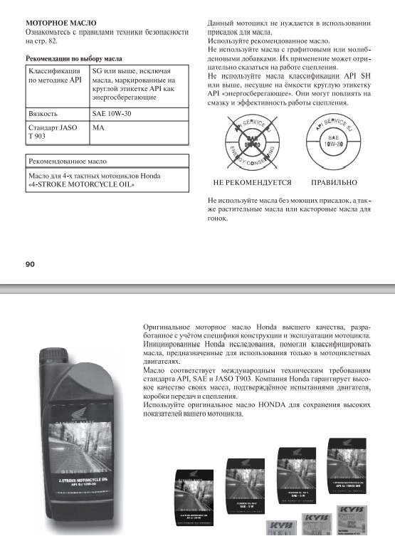

Люди. Я не понимаю вас. Особенно некоторых любителей следовать мануалу до точки. Где написано, что надо использовать специальные масла для мотоциклов? В мануале на мой мотоцикл нет этого. Вязкость - по шкале температуры эксплуатации. Спецификация SG или лучше и ВСЁ! С учетом времени разработки моего мотора лить туда предполагалось минералку и естественно обычную автомобильную. Никаких эстеров тогда не было (двигатель 80-х годов).
Также автомобильные фильтра подходят на большинство мотоциклов. Я ставлю Mahle OC196. Он длиннее - значит и бумаги там больше. А остальные характеристики у него те же, что и, например HiFlo.
Хсспади... Ну не понимаешь и не понимай дальше. Переводчиков у нас один хрен нет. Твой мот, за всё что с ним случится ты ответственнен.
Выбрось тот мануал в котором написано "залейте что-нить скользкое - сойдёт". В моих мануалах - родном хондовском и клаймеровском написано чорним по белому - 10W-40 мото SG+. В клаймерском даже спец. оговорка есть что НЕ надо пользовать автомобильные масла. Да, там приведена таблица вязкости по температуре. Это специально для особо одарённых, кому интересно от чего зависят рекомендуемые параметры. И тут же приписка, что 10в-40 покрывает весь общепринятый диапазон рабочих темпратур. Отходить от него имеет смысл только если условия эксплуатации отличаются от обычных.
Ты у нас случаем не медиум? Откуда тебе знать как и что предполагали разработчики твоего мотора дцать лет назад? Они же японцы - у них даже мышление отличается от нашего.
Хочешь что-то делать через жопу - вперёд! Тока не жалуйся потом.
Я вот в учебнике биологии читал, что нормальная епля это когда мальчик + девочка и пися-в-писю. А тут вон недавно на порнолаб зашёл, такого насмотрелся - ужас! Вот и кому теперь верить? И ведь все говорят что это нормально...
10w40 по вязкости отличается от 20w50 только в пограничных температурных режимах. Кто-то ездит на круизере в -10 С? 20w50 сохраняет свою стабильность при более высокой температуре. Оно просто более стабильно при нагреве. Идеально лить вообще 10W60. Именно такое масло и считается "типа" для гоночных моторов, ведь позволяет работать двигателю при более высокой температуре, не теряя вязкости.
Ещё раз просмотрел несколько мануалов. Не нашел специальных оговорок насчет типа масла. Только класс по API и вязкость исходя из условий эксплуатации. Между прочим при езде по трассе как раз и выполняется условие температуры для 10w40. Когда же стоишь заведенный в пробке и каждые несколько минут включается вентилятор радиатора - думается это не тот самый режим для подбора вязкости масла по температуре окружающего воздуха. Двигатель греется гораздо сильнее. Поэтому и логичнее взять масло для более высокой температуры. Лучше конечно вообще использовать сезонное, но где его сейчас найдешь?

Это масло для VT750C2B 07-09 годов.

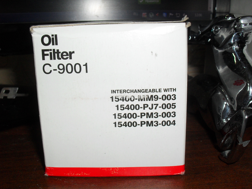

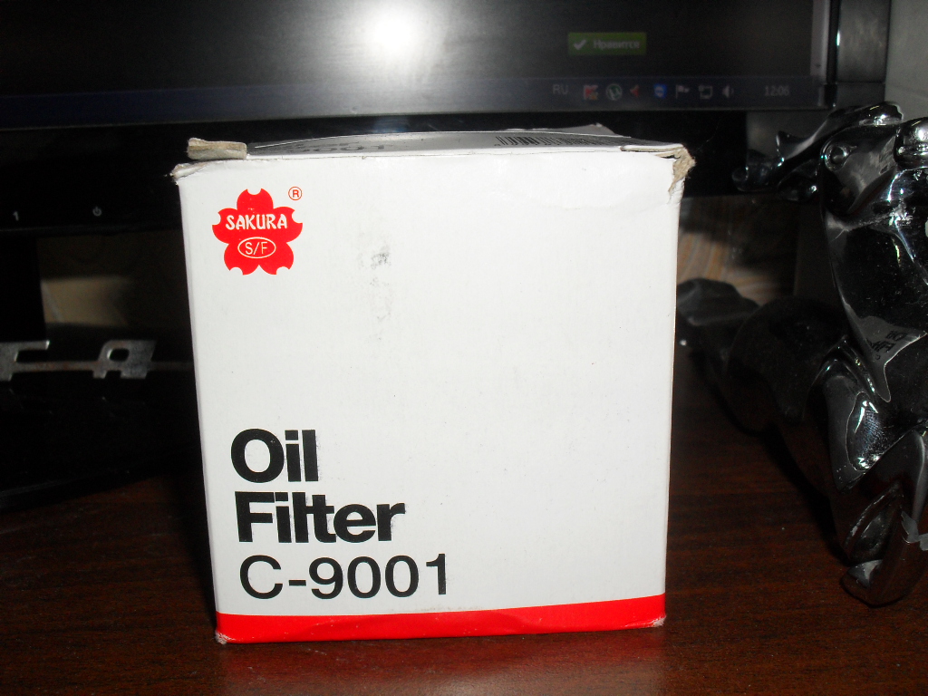

Всем привет!На экзисте продали вот такой масляный фильтр.Что то меня терзают сомнения подойдет ли!?
#357
по резьбе подходит/// по радиусу тоже/// по высоте короче на 2 мм/// итог - подходит///
Спасибо .Теперь буду думать над маслом...какое залить синтетику или полу

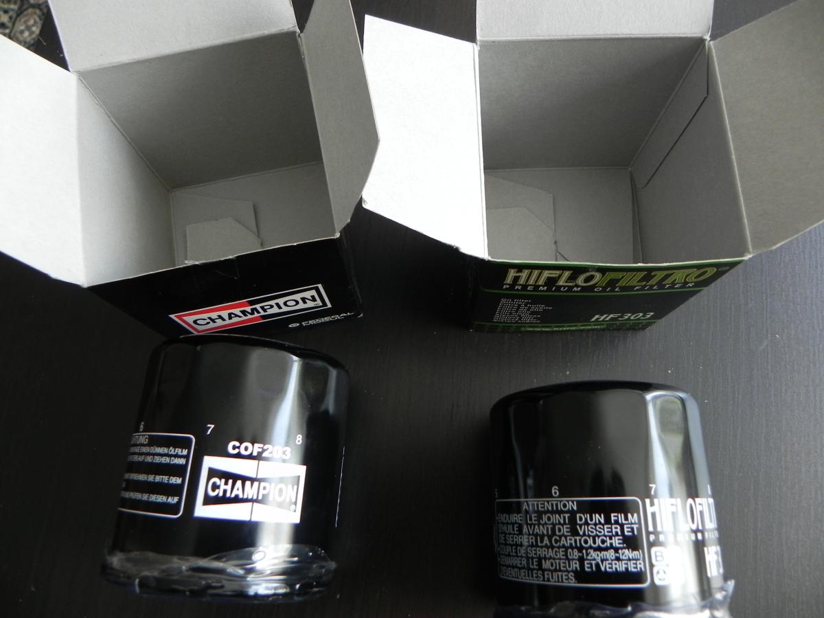

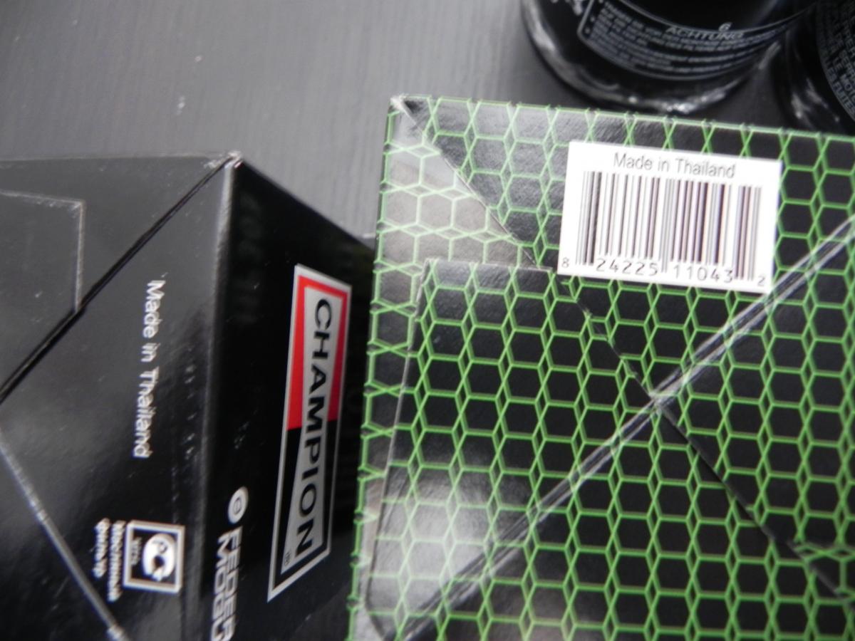

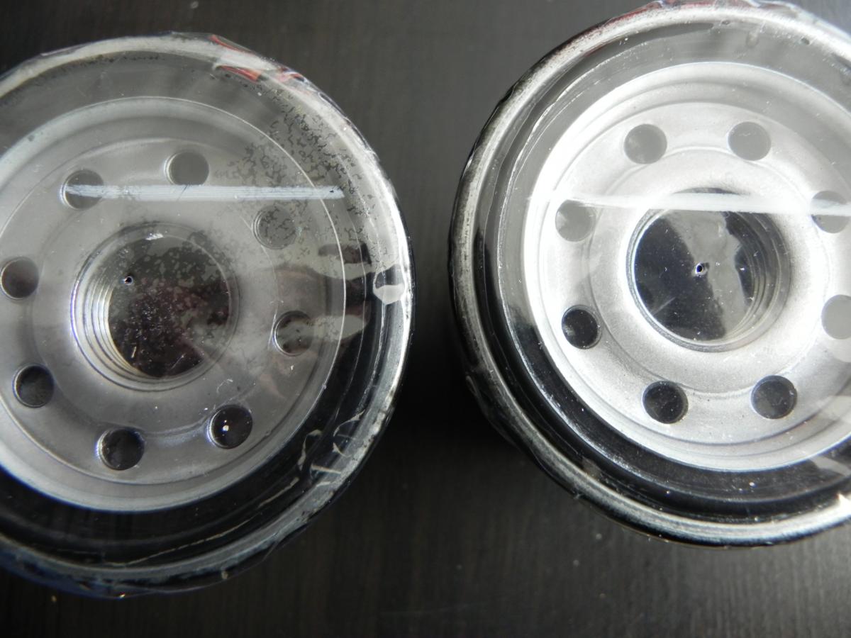

сравнил тут намедни два фильтра Hilfо HF303 и Champion COF203
ну 303 наверное самый популярный и всем известный да и нареканий к нему никогда не слышал! а вот для себя решил попробовать 203 от чемпиона - считай от Ferodo!
вы знаете - вот пытай меня в гестапо - но могу поклясться что эти фильтра - одно и то же!!!
вот смотрите коробки - состав бумаги (визуально) один в один - сложены коробочки тютелька в тютельку///
произведено в таиланде - я конечно представляю что там прям завод на заводе но все же - страна то маленькая///
сами железки как близнецы - весят одинаково и даже пленка запечатка имеет одинаковую полоски и дыроку в одном и том же месте!!!
единственное различие между ними это надписи и цена - Чемпион подорожее!!! вот так///
сравнивал с ними Весрах - сразу видно не из одного курятника///
#360
А ещё на VIC C901 похожи очень вместе с коробочкой
