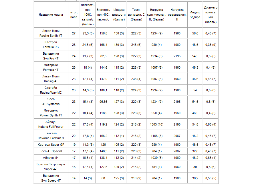

Вот табличка с сайта ликви моли... не очень понял как они сравнивали... но тем не менее... в айпоне именно и привлекало что он не бодяжный...

Сегодня встретил вот такую ссылку: http://motocitizen.i...ja-dorozhni-r63
Это актуальные тесты масел, хоть и не вчера проведённые. Меня заинтересовали комментарии. А именно, что большинство масел на которых написано Full Synthetic таковыми не являются. А являются они продуктами гидрокрекинга. То есть Liqui Moly например разделят эти два понятия. У них есть действительно серия Full Synthetic, а также масла Synthetic HC, что по сути поусинтетика с улучшенными характеристиками. Но химия основы остаётся во многом как у полусинтетики так как изготовление происходит из одного сырья.
Больше всего всего удивило, что Ipone Katana - тоже гидрокрекинговое масло. Возможно тут и кроется ответ на вопрос почему индекс у полусинтетики Ipone выше чем у данной "синтетики". Могу высказать предположение, что Ipone Katana хорошо может выдерживать высокую нагрузку, но, например, несколько жертвуя при этом износостойкостью или балансом щелочного  и кислотного чисел при долгой эксплуатации.
Таким образом выбор Валико в пользу Liqui Moly может оказаться весьма логичным, так как это точно не гидрокрекинговое, а ПАО масло.

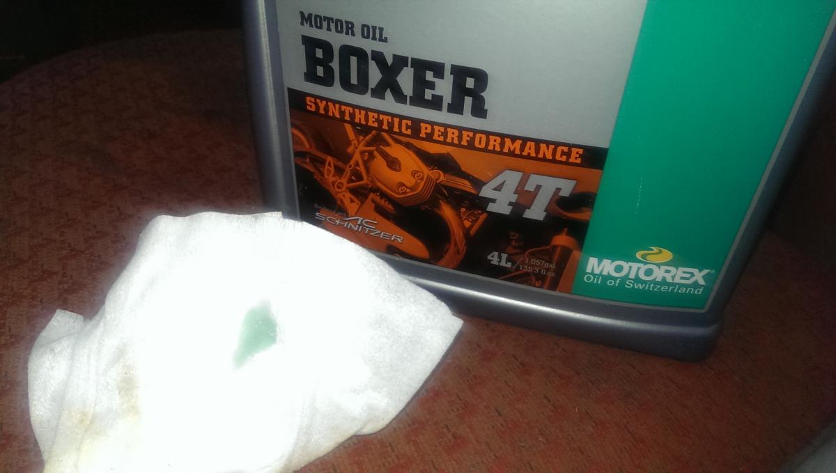

открыл вчера канистру моторекса/// какого же было мое удивление - масло синего (зеленоватого) цвета///
