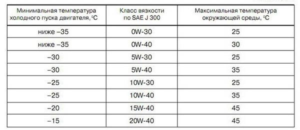

Ну я не знаю, как еще объяснить... для нас наиболее критична первая цифра, т.к. она показывает вязкость на холодную, 10-ка оптимальна по климату. А вот вторая цифра показывает ширину рабочего диапазона масла и от ее увеличения хуже никак не будет, наоборот, при высокой температуре остается более толстая масляная пленка. К тому же наши движки имеют уже не заводские зазоры, а еще и износ. Если масло будет слишком жидкое, то оно до головы может уже и не дойти либо дойти с аварийно низким давлением... Ни разу не сталкивался с двигателем, у которого на горячую лампа горит?

Вот, кстати, нашел на одном из сайтов производителя масел:
О вязкости масла говорят говорят самые заметные цифры на канистре - это классификация вязкости по SAE. Два числа, разделенные буквой W, обозначают, что масло всесезонное. Первые цифры указывают на минимальную отрицательную температуру, при которой двигатель можно провернуть. Например, у масла 0W-40 нижний температурный порог равен -35оС, у 10W-40 -25оС а у 15W-40 он составляет -20оС. Число после дефиса говорит о допустимом диапазоне изменения вязкости масла при 100оС.
