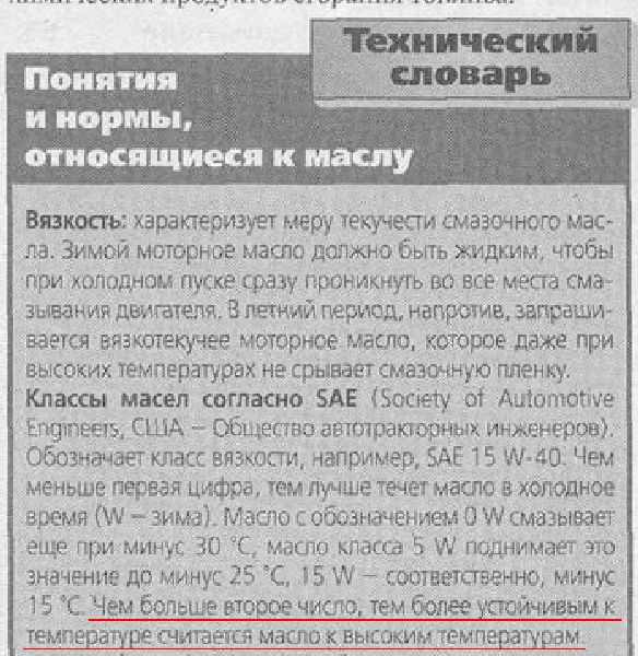

Выдержка из мануала на мою машину.
#217
Евген вот в чем смысл твоих прокламаций? кто ж спорит что чем выше второе число тем масло устойчивее к высоким температурам? тут вопрос - а надо ли это если двигатель держит ОДНУ рабочую температуру и расчитан на определенную вязкость? выше второе число чем расчитано инженерами для конкретного двигателя - выше трение - выше износ...  вот если раньше на машины (в частности фокус 2 и рание третьи) шло масло 5/30 то на фокусы нового поколения уже идет масло 5/20...

Из всей представленной информации вполне очевидно, почему производитель рекомендует масла 0-20, 5-30. Убеждать кого-либо что "более густое" масло по факту таким не является не вижу смысла. Кто хотел получить нужную информацию, вполне способен её получить и решить раз и навсегда для себя вопрос подбора вязкости масла. Для убежденных последователей сервисного мануала ничего не докажу.
