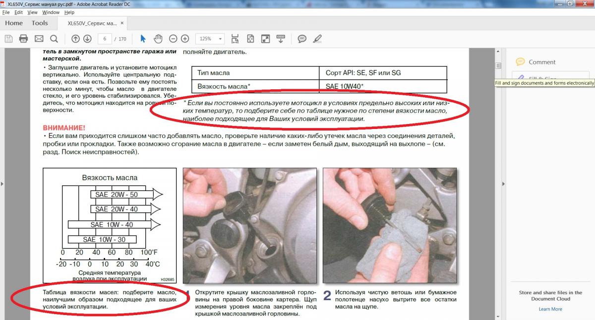

На выходных забираю себе Transalp 650.
Читаю мануал.
Соглашусь про масло погуще для Краснодара и Ростова.
  • VVG это нравится

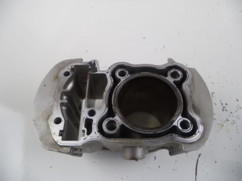

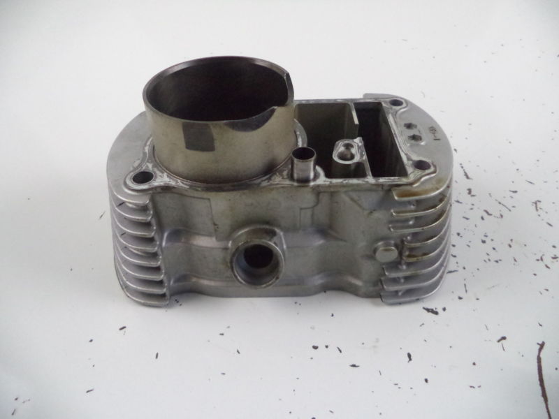

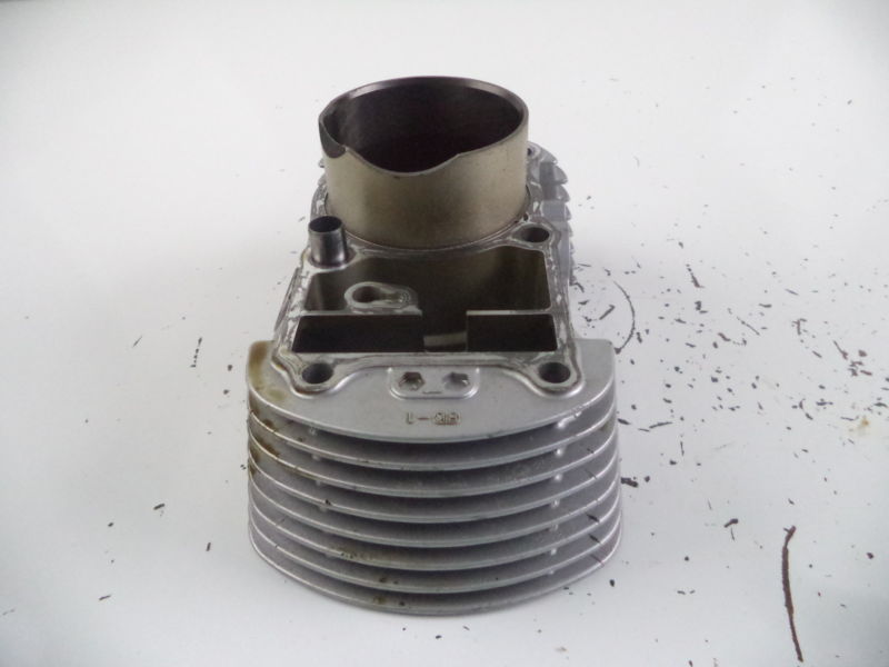

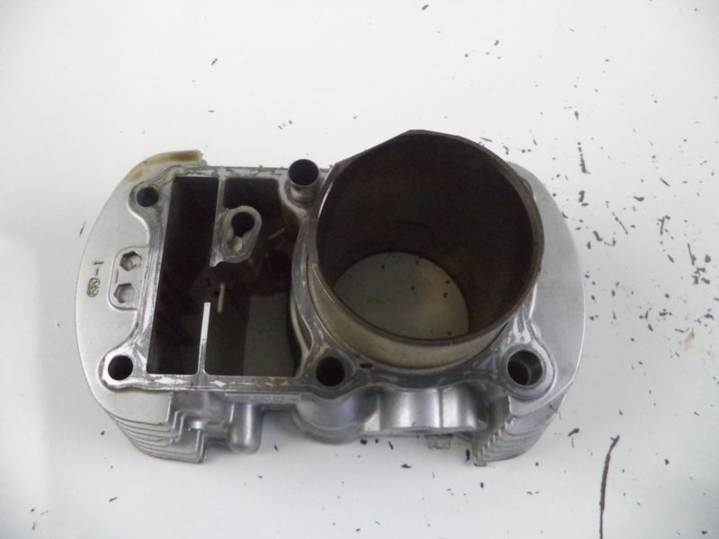

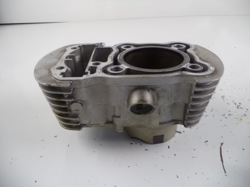

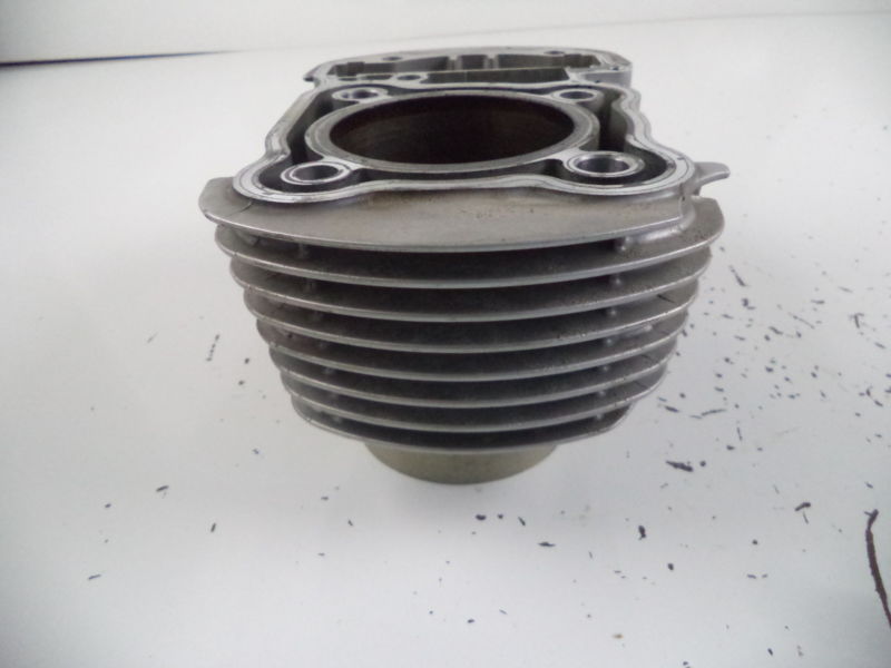

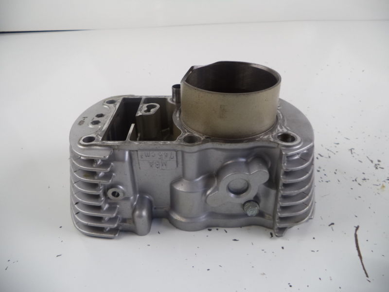

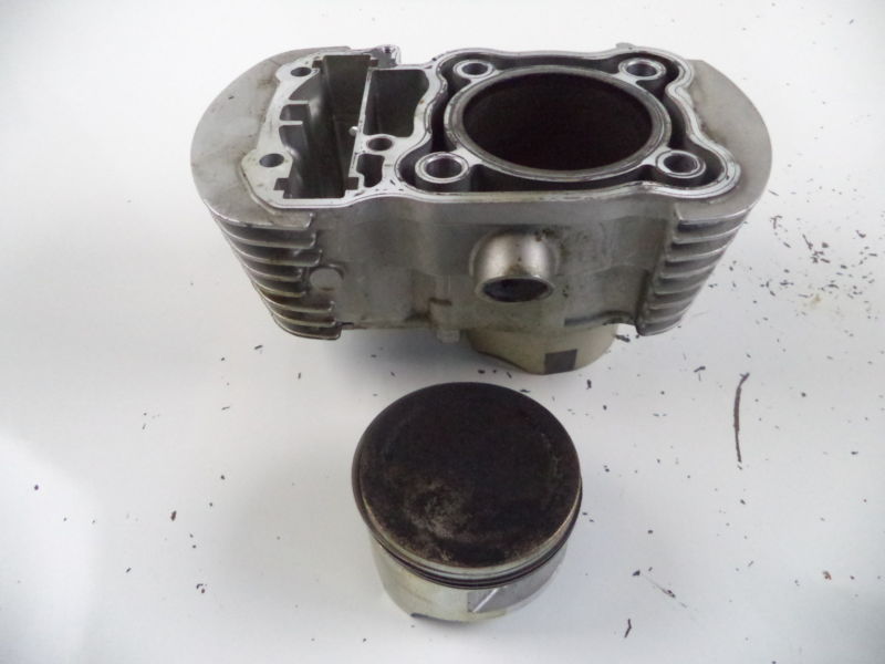

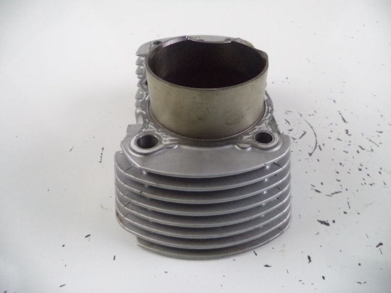

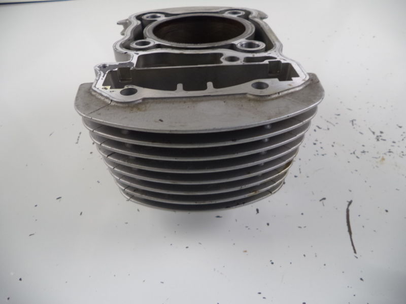

Горшки на моем моте 12110-MBA-600   https://www.megazip....linder-13722058
Как снять жабры?
05_57.JPG 01_57.JPG 02_57.JPG 03_57.JPG 04_57.JPG   06_57.JPG 07_57.JPG 08_57.JPG 09_57.JPG 10_57.JPG 11_57.JPG 12_57.JPG
Ответ (полный аллегорий) на участие декоративных жабр в охлаждении горшка можно найти здесь http://bankpatentov.ru/node/179843
либо загуглив это: "радиатор с воздушной камерой"

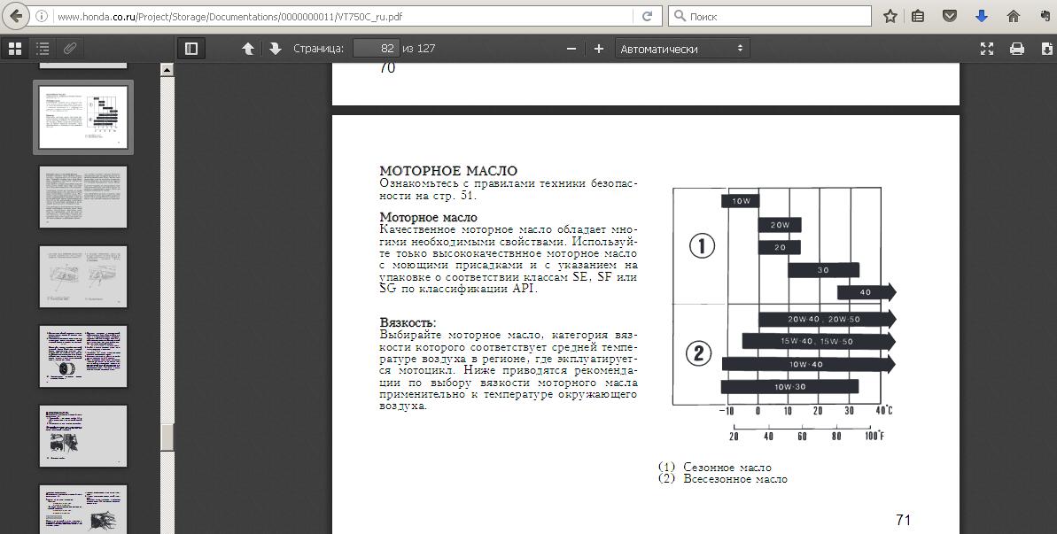

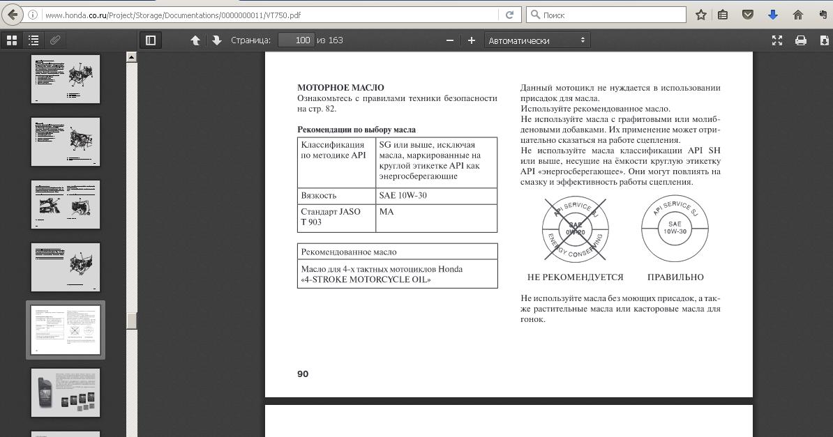

По предмету дискуссии. Допуски по маслам для VT750C и VT750C2B/C2S РАЗНЫЕ.
Масло для VT750C
Масло для VT750C2B/C2S
Мануалы для VT750C и VT750C2B/C2S http://www.honda.co....vice/documents/
Таким образом, 10w30 с допуском выше SG на 20-летнем моте - прямое нарушение условий эксплуатации двс.
пиздец!!! ШМЕЛЬ тайна намбер файф - ребра на моем мотоцикле - ДЕКОРАТИВНЫЕ НАКЛАДКИ))) площадь их соприкосновения с внешней стороной рубашки охлаждения - 4 болтика М6))) учи матчасть друг!!! а лучще под капот своей машины намотор тоже поставь ребра - поможет - как думаешь?
а еще лучше посмотри на драгу - на то как там смещены цилиндры для охлаждения)))
пока писал Ден ответил))) мне один умник все равно умудрился втирать что нижняя часть ребер все одно охлаждает мотор))) чувак явно не понимал что радиатор шадовки почти на 100 % закрывает обдув рабочей площади горшков /// с тем же успехом можно ребра ставить на картер - толку никакого///

10w30 с допуском выше SG, как заливаешь ты в свой 20-летний мот и всем здесь советуешь - двигуну пиздец. Не переводи стрелки.
#192
ДЛЯ НЕВНИМАТЕЛЬНЫХ ПОВТОРЮ - 10/30 В НОВЫЕ 750 КИ, VT1300 И НОВЫЕ МОДЕЛИ ХОНДЫ! в старичков 10/40 !

Шмель, с горшка рёбра конечно же не снять, но это не отменяет их декоративности.
1. Цилиндр не самая термонагруженная часть, голове приходиться куда хуже в этом плане, а там рёбра съёмные.
2. Цилиндр имеет водяную рубашку охлаждения до половины высоты, рёбра не могут на что то повлиять в этом случае?
Собственно практически такой же мотор стоит на РС800. Он поменьше объёмом, но сильнее поджат, то есть горячее нашего. Так вот на нём нет никаких рёбер вообще, горшки лысые.
мохеви, неплохошарящий из ВК просто переписал прописную истину. Однако она справедлива для эксплуатации мотора в одинаковых условиях. Если температура воздуха достаточно высока, то более густое масло становиться жиже и проибретает по этому параметру те же свойства, что и более жидкое. Собственно в этом то его предназначение. Потому, если некто собрался кататься по Узбекистану в +50 в тени, то 10В50 будет для некто верным  решением....
