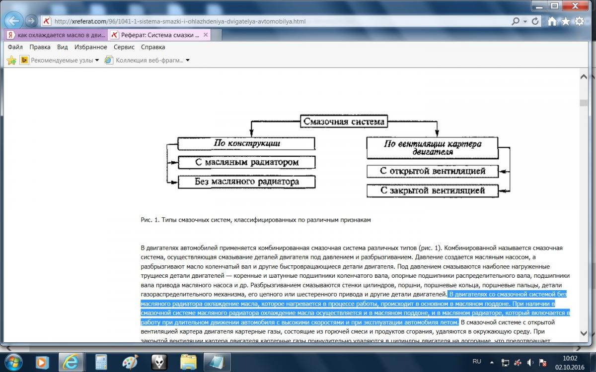

Не очень хорошо получилась картинка, но разобрать думаю можно. Это из реферерата для МАДИ

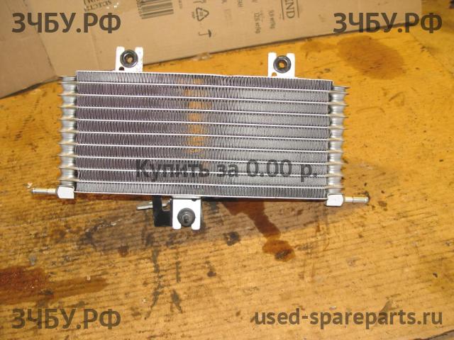

#155
Ниссан Кашкай J11- масляный радиатор.

У шадовки нет трубочек и масляных радиаторов. собственно об этом и речь- масло охлаждается в поддоне, то бишь в картере. Смотри выдержку из реферата.

В картере и охлаждается, набегающим потоком воздуха.

#159
