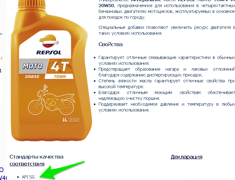

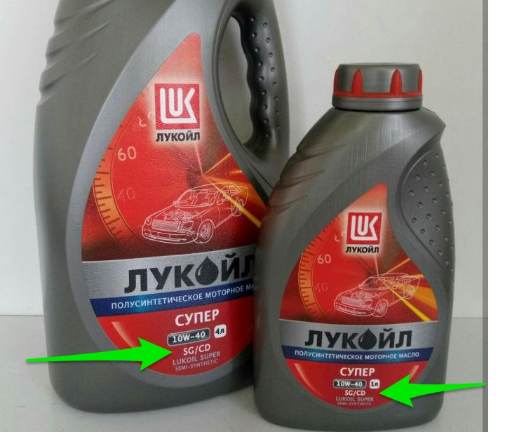

у нас киркоров тоже поет песни итальянцев не платя за это... подумаешь лукойл выпускет спецификацию лицензия на которую не выдается... ибо в совковое говно лить современное масло чревато...
#309
.... не более, чем ездить на обкаточном масле с завода. на приличной технике его сливают после первых 2т пробега и переходят на что-нибудь посурьезней.
а sg до сих пор выпускает не только лукойл, но и другие европейские и американские компании. но тебя ж, как любителя и пропагандиста бразило-испанского репса, это волновать не должно?
хотя..... бох мой.... не, я глазам своим не верю, Канстантин..... репс нелегально разливает в красивые баночки фуфел?...
Сообщение отредактировал Шмель: 21 Июль 2017 - 01:11
#310
типа подловил? что от этого спать лучше будешь? подъебка как бэ немного неуместна... просто повторю данная спецификация устарела и не лицензируется... или это тоже неправда? а то что ее производит и репсол - хз .. - вот только для кого? в индийсктй эндфилд или бразильские дырчики? и причем здесь вязкость?
#311
Между прочим, Мотюль 5100 имел спецификацию SG до 2015-го. Во всяком случае я покупал именно 5100 и никаких проблем до прошлого года не было. Они начались прошлым летом, когда у меня после замены масла поплыло сцепление. Владельцы С2 кстати могут этих заковырок с маслом и не заметить, ибо у них сцепление не гидравлическое. В общем 1100 87-96 нормально работает на Лукойле ( как бы не плевал в его сторону Мохеви) и на Айпоне Road Twin и R4000 RS. Но  Road Twin делают только  15W50.  Оба полусинтетика и спецификации SG не имеют. Более того, даже рядом не лежали, у них SM и SL. Возможно утверждения о том, что новые спецификации целиком совместимы со старыми для Айпона справедливы. А вот для Мотюля нет. Возможно на других 4Т Айпонах мотор будет работать не хуже, просто никто не проверял. На современном Мотюле 5100 наш мотор работает отвратно, хотя в 400 и 750-ых он работает нормально.
  Теперь Лукойл. Любителям дальнячков он вообще говоря не подходит, ибо кое в чём Мохеви прав- маслице  действитиельно дрянноватенькое. .но не по свойствам, с ними всё хорошоа . а по долговечности. тут проблемка- выгорает. То есть меньше то его в моторе не становится, но тысячи через 4-5 нго лучше бы менять.
