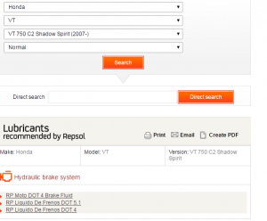

Сайт www.repsol.com для VT1100C выдаёт следуюущий список масел
RP Moto Racing 4T 10W40
RP Moto Racing 4T 10W50
RP Moto Sintetico 4T 10W40
RP Moto ATV 4T 10W40
Интересно масло RP Moto Racing 4T 10W50 для жарких летних месяцев,
когда во многокилометровых пробках Москвы вентилятор выключается иногда.
Тем более, что Honda рекомендует вязкость ..W50 для перегретого движения.

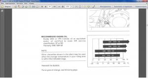

Мануал Honda рекомендует использовать масла с вязкостью (картинка в мануале),
если средняя температура в Вашем регионе находится в указанных диапазонах.
По рисунку
SAE 10W40 использовать при температуре от -15 до 100+
SAE 20W40 использовать при температуре от 0 до 100+
SAE 20W50 использовать при температуре от 0 до 100++

для упоротых повторю))) подбор на сайте репсола СЛОМАН (работает не корректно) - о чем есть их письмо... если бы упоротость продвигалась далее чем 2 минуты юзания - то можно было бы заметить что сайт ВООБЩЕ не дает вариантов для 750 ок...
- кстати для свежих 750 ок и VT1300 ранее  давался подбор 10-30...

Разве в мануале не написано, что 20w50 можно использовать?
Где в мануале написано, что это приведёт к выходу двигателя из строя?

И бля ЧЁ??? Русским по белому написано 10/40!!! И пля даже если смотреть на этот график - то Где в россии температура выше 40 летом ТО?

Можно понимать регион не буквально, а режим эксплуатации.
Вязкость 20w50 для жаркого режима, не обязательно в Калифорнии.
Если ежедневно толкаться в пробках, обдуваемый жаром от стоячих машин, то средняя температура выше, и далее по мануалу.

10W40 перекрывает наибольший диапазон температур потому и рекомендуется, я так думаю, его и лью, пробег маленький за сезон, а колебания температур большое от 0 до 35.
А на  х зачем этот график тогда? И зачем такие графики рисуют ко всем моторам? А может в середине рабочих диапазонов масел  оно более эффективно работает чем в приграничных значениях?
