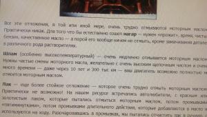

Ааааа... Чуваки... Только про моющие свойства не начинайте!!! Не убивайте во мне остатки разума... Какие моющие? Что моет? Пля - это не порошок и не фери!!! А если двигатель и грязным не был никогда? Если в него всегда Лили хорошее масло?
Повторю - перестаньте читать и смотреть идиотов из инета и ютюба... Хотите полезной инфы - ЧИТАЙТЕ ОЙЛ ФОРУМ! http://www.oil-club....aslo-myt-dviga/
цитаты для тех кому в ломы по ссылю ходить "Моторное масло не создано для того, что бы отмывать двигатель. Оно безусловно обладает диспергирующими свойствами — свойством удерживать какое то время в себе взвесь частиц и забирать с собой при сливе. "
"Вывод: Моторные масла обладают малой моющей способностью. Они практически не моют отложения! Поэтому когда по телевизору маркетологи показывают вам чистые поршня и пропагандируют «Наши масла отмывают двигатель изнутри!» — относитесь к этому с недоверием. Лучшая профилактика здоровья двигателя — это высококачественные масла и  — с самого начала эксплуатации, не затянутые интервалы смены! Как говорится — береги честь смолоду!"
