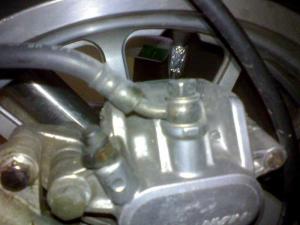

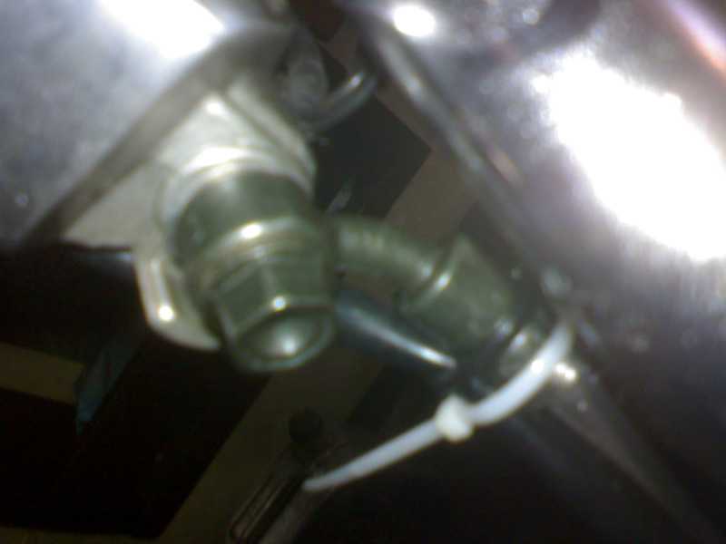

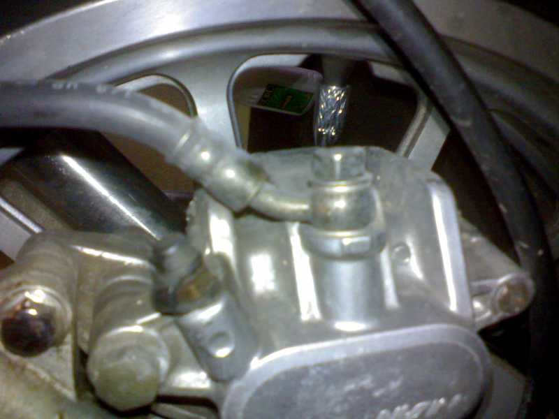

Вот вернулся .Длина самого шланга составила 113см плюс по 2,5см сами фитинги (до середины отверстий) итого получается 118см [attachment=324]DSC01538.JPG[/attachment] [attachment=325]DSC01539.JPG[/attachment]

Смотрю я Андрюха ты спортсмен:))) на лыжах быстро сбегал:) Кароче, практика показала: Шланг стоковый как червяк, изогнутый во множестве мест, армированный же менее гибок, и потому на изгибы мелкие он не поддаётся, поэтому не обязательно делать тютя в тютю. Минус 5 см ещё нормуль, главное чтоб не ещё меньше. Солигорычу сделали(меж центрами отверстий) 111см(я 1 см всётаки отжал) Остальные: два по 113,5см , один 114см. Чё как кому что сами разберётесь. Вот только VMF чёта не отзывается ни в личку, ни здесь. Пропал кудай то. Вить, ты где????????????????? Отправлять в Москву или КАК? Если что, как я понимаю, тот же Додж(Пашка) заберёт, так что не зевай. Андрей, вроде бы ДКВ говрил, что шланги одинаковой длинны, что на 750, что на 1100. Я склонен этому верить, но сделаю как скажешь. Ну и само собой при увеличении шланг на 10-15 руб может подорожать:))))) Тебе берём 2 по 118см, так? Ту Мохеви. Заказывать буду в понедельник, поэтому хотелось бы поточнее. Может 123,5см? (погрешность у них +- 0.5см)

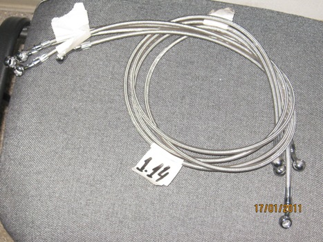

[attachment=337]IMG_8227.jpg[/attachment] Ещё 4 шланга готовы и подписаны, напишу ещё кому какой, чтоб Лустас не попуталась. 114см, 2*115см, 123см Воронеж молчит как партизан, ни адреса ,ни телефона, ни как переправлять.......пока ждём.
