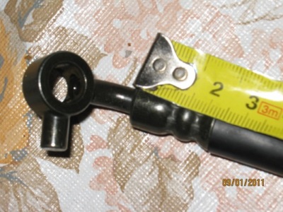

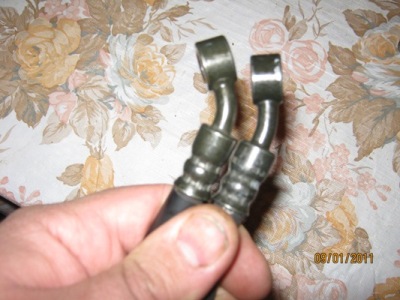

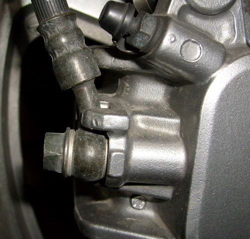

Алекс! Длина шланга у меня 1метр и 3см ито без учёта самих фитингов. Длина фитингов примерно 5см каждый включая металическую опрессовку на шланге. Вот фотки фитингов: верх [attachment=291]S6305948.jpg[/attachment] верх [attachment=292]S6305949.jpg[/attachment] низ(суппорт) [attachment=293]S6305950.jpg[/attachment]

Про длину всё ясно. С опрессовкой(утолщениями) шланг 112 см. С нижним фитингом тоже ясно- угол 30 град. А вот верхний у тебя на фоте в бок загнут, а на том штатном, что мне Кирилл дал(да и на моём стоковом) такого загиба(в бок от оси) нет, просто угол 60 град.(по оси).
От оси верхнего фитинга до оси нижнего фитинга будет 110 см! А верхний витинг можно вообще прямой сделать...просто угол сделан,чтобы фитинг упирался в выступ машинки при заворачивании...так,что величина угла верхнего фитинга не критична...

Стоп. Говоря "от оси", ты имел в виду от центра отверстия? .....Короче, я сегодня сфотаю шланг который и отдам им, и по нему они будут делать свой. Но фоты выложу с утра. По длине я думаю делать 112, т.к длиннее уже палюбасу лучше,чем в натяг. Говоря 112 я измеряю длину начиная отсчёт с металической опрессовки и заканчивая ей же на другом конце. При этом если БЫ фитинги выпрямить(распрямить загибы трубок), то отверстия колец повёрнуты на 90 град относительно друг друга , т.е. принимая за ось сам шланг.

Да! Именно " Говоря "от оси", ты имел в виду от центра отверстия?"! С учётом всех изгибов фитингов. Измерял линейную длину. И то будет запас! ибо стоковый шланг имеет свободный провис...Так,что длинее делать не надобно!!! В общем готовый шланг с фитингами должен иметь длину 110 см. От отверстия одного фитинга,до отверстия другого...

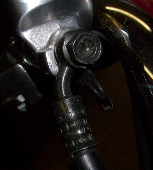

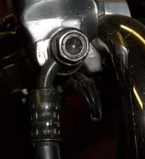

Как то так [attachment=294] 074.jpg[/attachment] [attachment=295] 075.jpg[/attachment] [attachment=296] 076.jpg[/attachment] [attachment=297] 077.jpg[/attachment] [attachment=298] 078.jpg[/attachment]

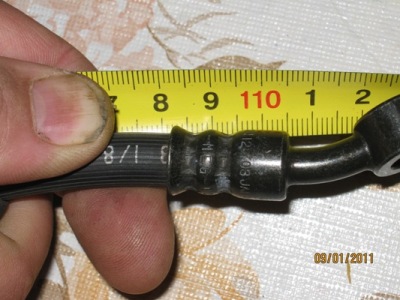

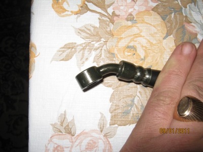

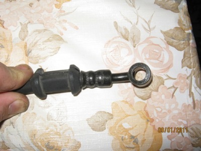

Бура, фигассе у тя гаражик мажорный!:) Я тоже зафотал, ща выложу, но тока я шланг внатяг мерил. Это верхний... [attachment=302]IMG_8018.JPG[/attachment] Это нижний... [attachment=303]IMG_8019.JPG[/attachment] Это углы фитингов [attachment=299]IMG_8013.JPG[/attachment] А это как я мерил( при этом растягивал, чтоб точно было) [attachment=301]IMG_8017.JPG[/attachment] [attachment=300]IMG_8016.JPG[/attachment]

Алекс! Я мерял ровно так как Бура на фотках выложил!И получилось так-же 110см. Угол фитинга на суппорте ровно такой как на твоей фотке,а вот на машинке такой-же угол,только в другой плоскости!!! Ты меня понял?
